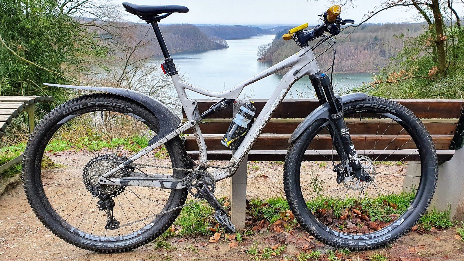

Mudhugger (hab ich auch für hinten - wird aber von der Style-Polizei hier kritisch gesehen)
Mudhugger vorne und hinten. Sieht k.... aus, dafür sehen die Klamotten nicht gleich k... aus und man muss nicht nach jeder Ausfahrt alles gleich waschen. Der Mudhugger hinten hält den kompletten Rücken sauber. Für meinen Rucksack brauche ich kein Überzieher mehr, wenn es nicht regnet. Schienbein und Schuhe sind natürlich vollem Beschuss ausgesetzt. Mir ist es egal, was die Stylepolizei sagt, bin über 18....Anhang anzeigen 1638625
