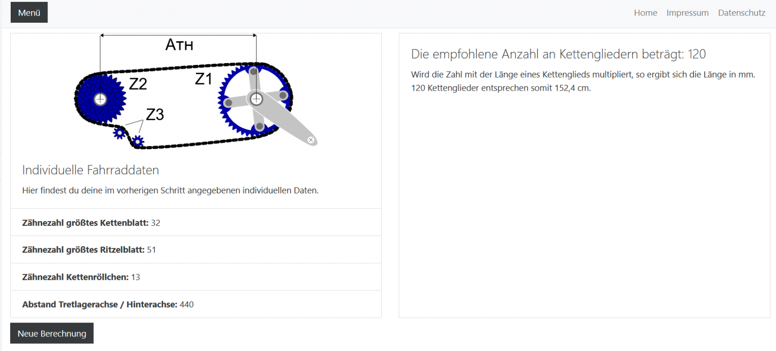

Wie lang ist die Kette im Occam H20 2020, Shimano 12 Fach ?
Sagen kann ich es nicht, Kettenrechner sagt 120, der geht aber sicher von nem Hardtail aus, also am besten noch 1-2 Glieder dazu.
Würde aber auf Nummer sicher gehen und die von Ben-HD gepostete Anleitung verwenden. Shimano berechnet das wohl anders als SRAM. Auf jeden Fall die mit 126 Gliefern kaufen, die 116er sind denke ich zu kurz.
Hier ist die Anleitung nochmal im Detail, werde ich für mein Alma dann auch bald brauchen:
https://dansbikeblog.com/article/how-calculate-correct-chain-length-shimano-12-speed-drivetrain
