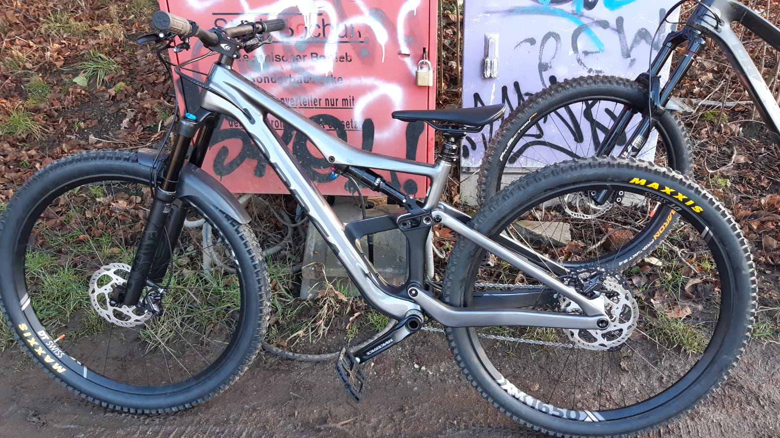

Erste Ausfahrt hat zu großer Zufriedenheit geführt!
Als Weihnachtsgeschenk habe ich ihr noch einen schönen, leichten Carbonlenker geschenkt, Pedale sind e13, Hinterreifen von Rekon auf HR2 gewechselt. Ansonsten alles unverändert. M30 mit Shimano Ausstattung und Upgrade auf XM1650 Felgen.

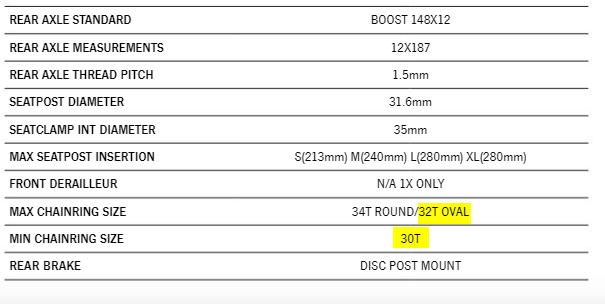

Willst du jetzt wissen ob Oval für euch/deine bessere Hälfte sinnvoll ist, oder willst du wissen ob das 30er Oval an den Occam Rahmen passt?
Zum ersteren gibt es hier im Forum genug Threads zum nachlesen von pro/contra zu ovalen KBs.
So wie ich es beim Occam verstehe sollte ein 32er Oval das KB der Wahl sein. Weil ein normales 30er KB das kleinste Mögliche ist.
30er oval ist ja irgendwie 28-32 oder so ähnlich...
Ich bekomme Morgen mein 32er Oval-KB und dann kommt das ans Alu-Occam. Berichte dann...
32 oval passt sicher, 30 oval verstehe ich so wie @LTB: Es könnte vielleicht trotzdem passen, ist aber von Orbea nicht freigegeben. Btw.: Ich fahre ein Absolute Black oval (an einem anderen Rad) und mir gefällt das, bei bediseitig problematischen Knien, gut.
