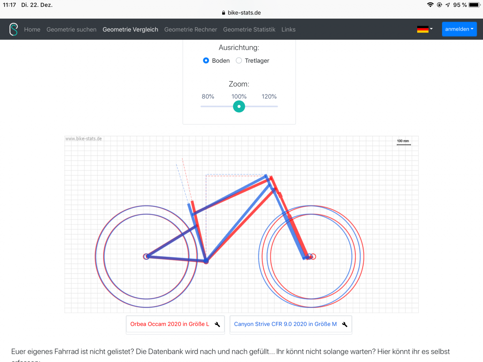

Ich interessiere mich auch für das Occam nur bin ich mir bei der Größe extrem unschlüssig. Habe hier im Raum Hamburg leider keinen Händler gefunden, der Gr. M und L da hat.
Ich bin 176 und SL 81 - Irgendwie stehe ich hier genau da zwischen. Aktuell fahre ich ein Canyon Strive CFR in Gr. M mit 170mm Gabel und 150 Sattelstütze.
Bei Größe M habe ich Angst, dass es mir zu kompakt ist, da ich hier laut Größenangabe (160-175) von Orbea ja schon außerhalb bin. Der Reach macht mir auch Sorgen, dass Canyon Strive hatte hier gerade einmal 434mm und das Occam in Gr. M schon 450 und Gr. L ganze 474. Ok der Sitzwinkel ist beim Occam deutlich steiler 77° zu 75°. Oberrohrlänge beim Canyon Strive sind 629mm und beim Occam in Gr. M gerade einmal 592mm - hier finde ich das in Gr.L irgendwie besser.
Tendenziell würde ich eher das L bevorzugen, oder währe dies doch zu groß?

Hi,
Zur Info. Ich schreibe jetzt als non occam Fahrer.
Du stehst halt klassisch zwischen den Größen, wie ich, nur ne Größe drüber ;)
Ich würde bei deinen Maßen aber schon zum L tendieren, wie es Orbea empfiehlt. Oberrohrlänge zu betrachten ist da m. E. auch richtig, da sich die aktuellen Bikes anhand der steileren sitz Winkel nur noch schwer mit älteren rein vom Reach her vergleichen lassen. Stack to Reach wert ist da auch nicht uninteressant.
Du kommst vom 27,5er oder?
Wäre jetzt nur noch ein Argument fürs M dass du dein bike bei 29 zoll lr etwas verspielter haben willst.
Eine andere Möglichkeit wäre auf bike stats, bikes mit sehr ähnlicher Geo zu suchen (die Funktion gibt es, schlägt Dann automatisch bikes vor) und mal zu vergleichen wie andere Hersteller die Größen Empfehlung einstufen, oder evtl könntest du ein anderes alternativ testweise (als Anhaltspunkt) probesitzen.
Oder du suchst dir tatsächlich n anderes bike in der goldenen Mitte.
Hoffe es hilft, Cheers

Danke für die Antwort. Aktuell bin ich beim Canyon Strive schon mit 29 Zoll Laufrädern unterwegs.

Gerne, ok.
man kann sich auch mal auf die "neuen" Geos einlassen und für sich Schlüsse daraus ziehen. Ganz falsch wirst du mit dem L keinesfalls liegen.
Was ich noch vergessen habe, du kannst ja nicht nur beim Händler probesitzen. Starte doch mal eine suchanfrage ob es jemanden in deiner nähe gibt der dich mal auf nem occam in L proberollen lässt ;)

Hier mal die Geos im Vergleich, Strive 2020 M und Occam 2020 in L:
