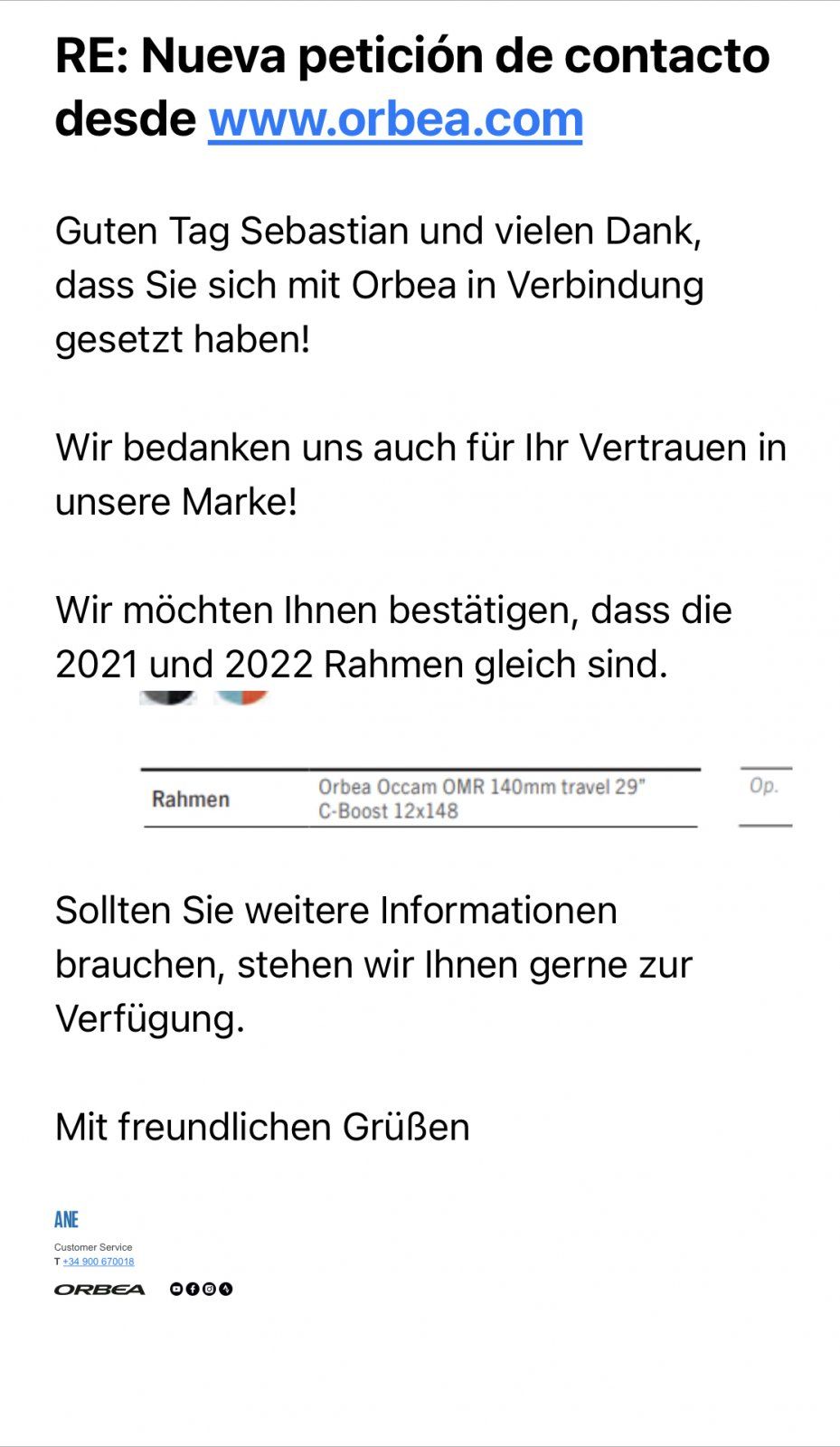

Ab MJ22 ist am Oberrohr die Aufnahme für den Dämpfer verstärkt (zusätzliche Gussets), um dem Problem mit den brechenden Bolzen entgegenzuwirken. Zusätzlich wurde der Aufbau des Links geändert, um das Multitool unterbringen und auf das separate Preload Tool verzichten zu können.
Das bezieht sich dann aber ausschließlich auf die Alu Modelle?
Der Link ist wohl bei allen 22er Modellen neu. Die Dämpferaufnahme wurde scheinbar nur bei den Alu-Modellen geändert. Bei den Carbon-Modellen ist die Aufnahme strukturell etwas anders (massiver).
Netzfund (oben 20-21, unten 22)
Mein Occam vom September 21 hat bereits die neue Aufnahme. Auch bei Fragen zum Thema brechende Bolzen würde mir gesagt, dies ist gelöst... Muss jetzt Mal schauen ob das Tool in die Wippe passt. Geliefert wurde das Rad bereits ohne pre load tool...

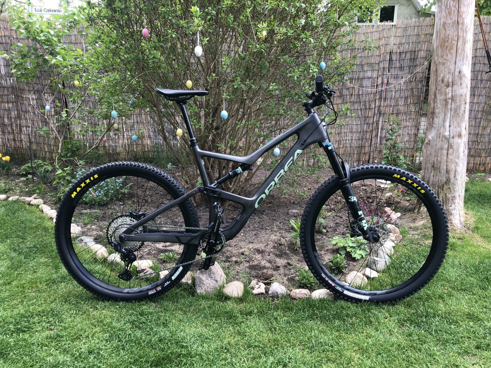

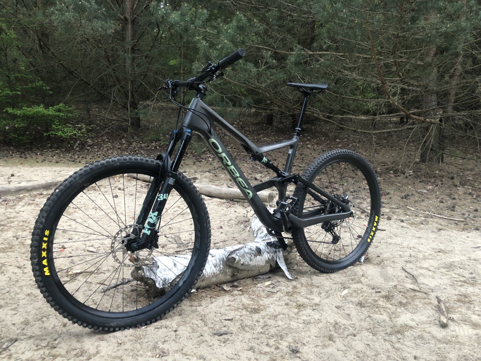

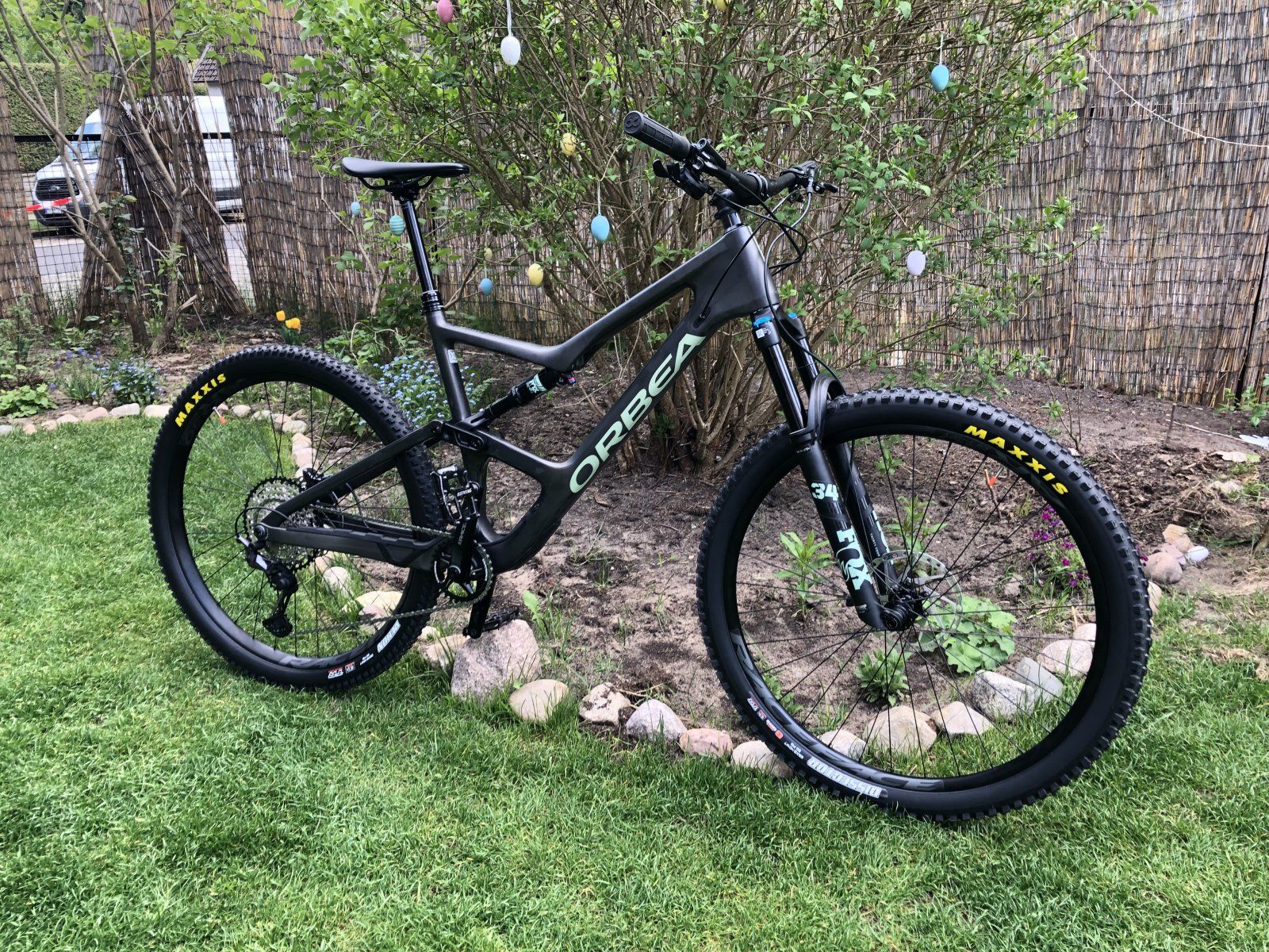

Mal zwei Occam Anfänger fragen.
1.) an der Kurbel waren im Anlieferzustand zwei Unterlegscheiben mit Kabelbindern dran befestigt. Sollen die zwischen die Kurbelarme und die Pedale? Hatte ich bei meinen bisherigen Kurbeln nie?
2.) die droppersattelstütze könnte aktuell gefühlt noch 1cm kürzer sein. Ist jedoch schon bis zum Anschlag eingeschoben. Ist es auf Dauer problematisch sie zu fahren/belasten ohne dass sie ganz rausgefahren ist?

1) Ja, die müssen da dazwischen!
2) Problematisch eher nicht, aber das erscheint mir unpraktisch. Was die Kartuschen immer nicht mögen ist, wenn man das Rad am nicht ganz ausgefahrenen Sattel anhebt. (Bei BikeYoke ist das zum Beispiel egal.)
