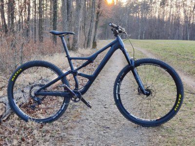

Heute erste Fahrt. Bin begeistert!
Auch ohne Dropper hatte ich schon mächtig Spass.
Danke für die Tips hier im Forum*:daumen:

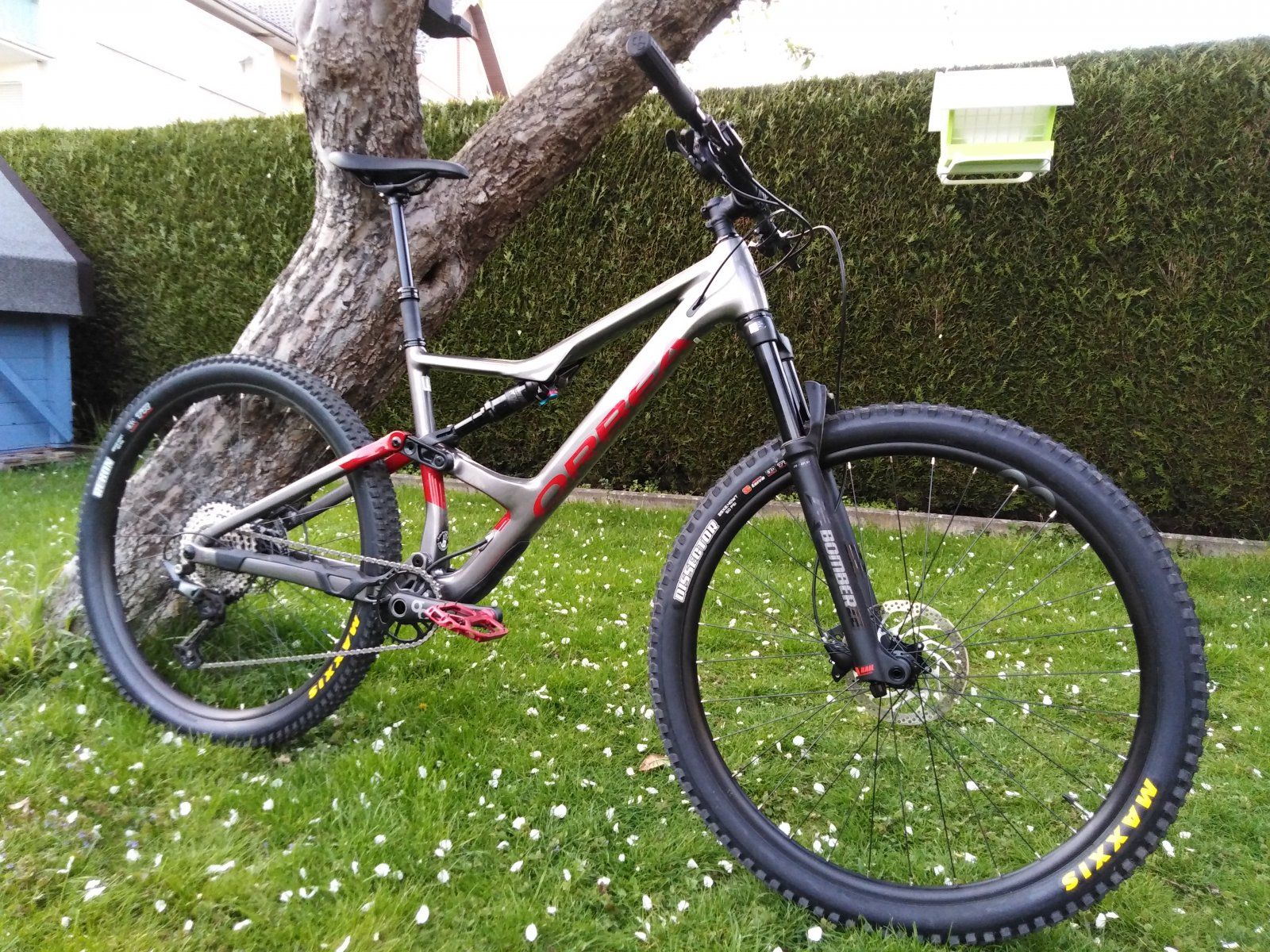

Hallo Zusammen,
ich bin seit gestern auch stolzer Fahter eines Occam. Ich habe mich für das H30 entschieden, weil ich gerne die Z2 ausprobieren und damit ein bisschen in Erinnerungen schwelgen möchte. Bin vor knapp 20 Jahren mit einer Dirt Jumper 3 "aufgewachsen", die mich nie im Stich gelassen hat.
Ich habe die Größe L genommen, auch wenn die auf dem Papier mit 188cm und ca. 90cm Schrittlänge eigentlich "zu klein" wäre. XL war mir aber einfach zu lang und insgesamt zu groß, das liegt aber vielleicht auch an meiner Vergangenheit im Dirt. In L fühlt sich das Rad genauso verspielt und agil an, sowass ich mich direkt wie zuhause fühle.
Jetzt versuche ich das Rad erstmal kennenzulernen und auf mich einzustellen. Sagt mal was für einen Flaschenhalter fahrt ihr, damit nach Möglichkeit eine 750ml Flasche rein geht?
