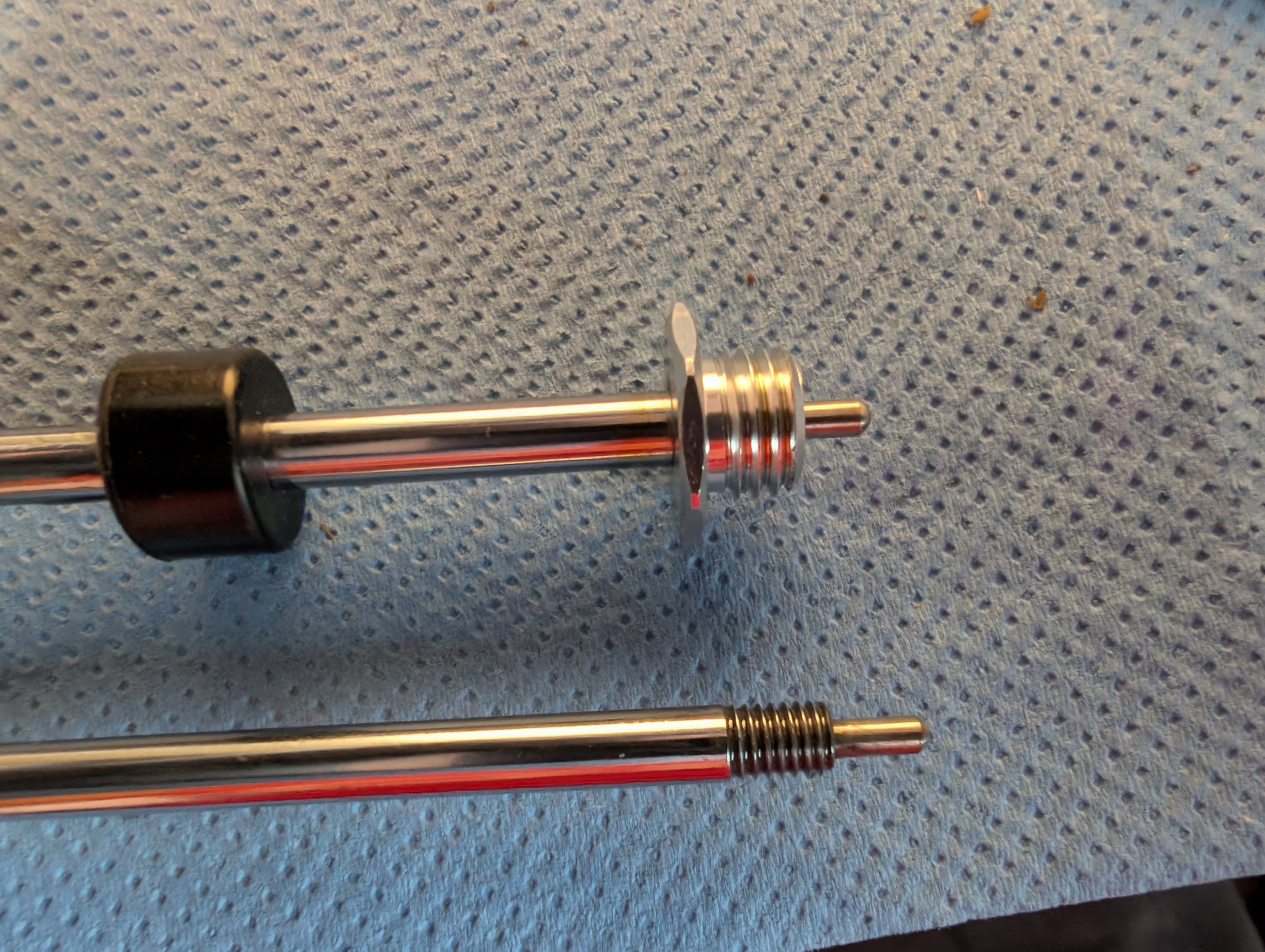

Hab mich eben an den Einbau gemacht - sollte eigtl einfach sein, aber..... siehe Foto., das ich gleich anhänge.
Ich denke ja, das ist das gleiche - wie krieg ich das Ding ab? Da stand, es wäre ein "Locknut Tool bei - tat es nicht. Aber eigtl nur ne Mutter? Da dreht aber die "Stange". Da steht irgendwo was von Kontomutter, aber für mich sieht es aus wie eine Mutter...
Die Stange vorsichtig mit Schonbacken im Schraubstock einspannen. Ggf. ist die Mutter mit Loctite gesichert?
Hm. Schonbacken müsste ich mir irgendwie machen, wobei die Stange ja hohl ist und ich bissi Angst habe...
Kannst ja auch eine Holzleiste nehmen und nur soweit spannen, dass sich die Stange nicht mitdreht. Sehe da keine Gefahr. Alternativ zwischen Tischplatte und einer Holzleiste mit einer Schraubzwinge einspannen. Dann kannst nix kaputt machen.

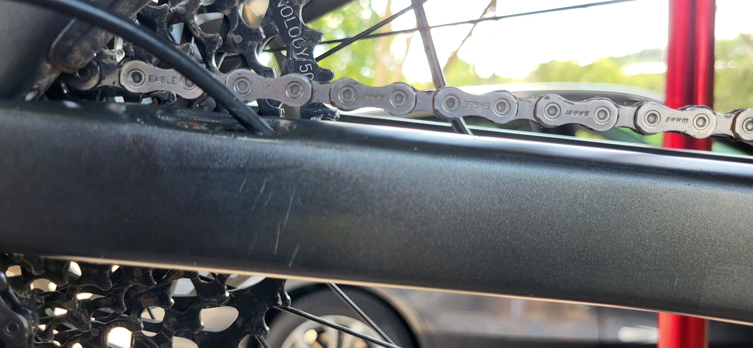

Nachdem ich mein Occam M30 2022 nun doch aus dem Leasing rausgekauft hatte, habe ich ein paar Dinge geändert, die ich nicht so sexy fand. Neuen LRS Dt Swiss EX1700. Der NX Shifter wurde durch ein X01 ersetzt. Die Übersetzung 30- 11/50 war nicht so meines. Mir hat noch ein Rettungsanker für die Alpen gefehlt, wenn es lange Biketage werden. Laut Spezifikation geht vorne nicht kleiner als 30. Das liegt an dem voluminösen Kettenschutz. Diesen habe ich durch ein Slapertape ersetzt und das Stück für die Zugbefestigung/Abdeckung aus dem original Kettenschutz herausgeschnitten. Klappt wunderbar. Sieht jetzt nicht ganz gut aus, da muss ich irgendwann nochmal ran. Funktionieren tut es aber astrein.
Kettenschutz entfernt vorne 28, hinten 10/50. Kette liegt nicht mehr auf:
Bastellösung mit Slapertape:

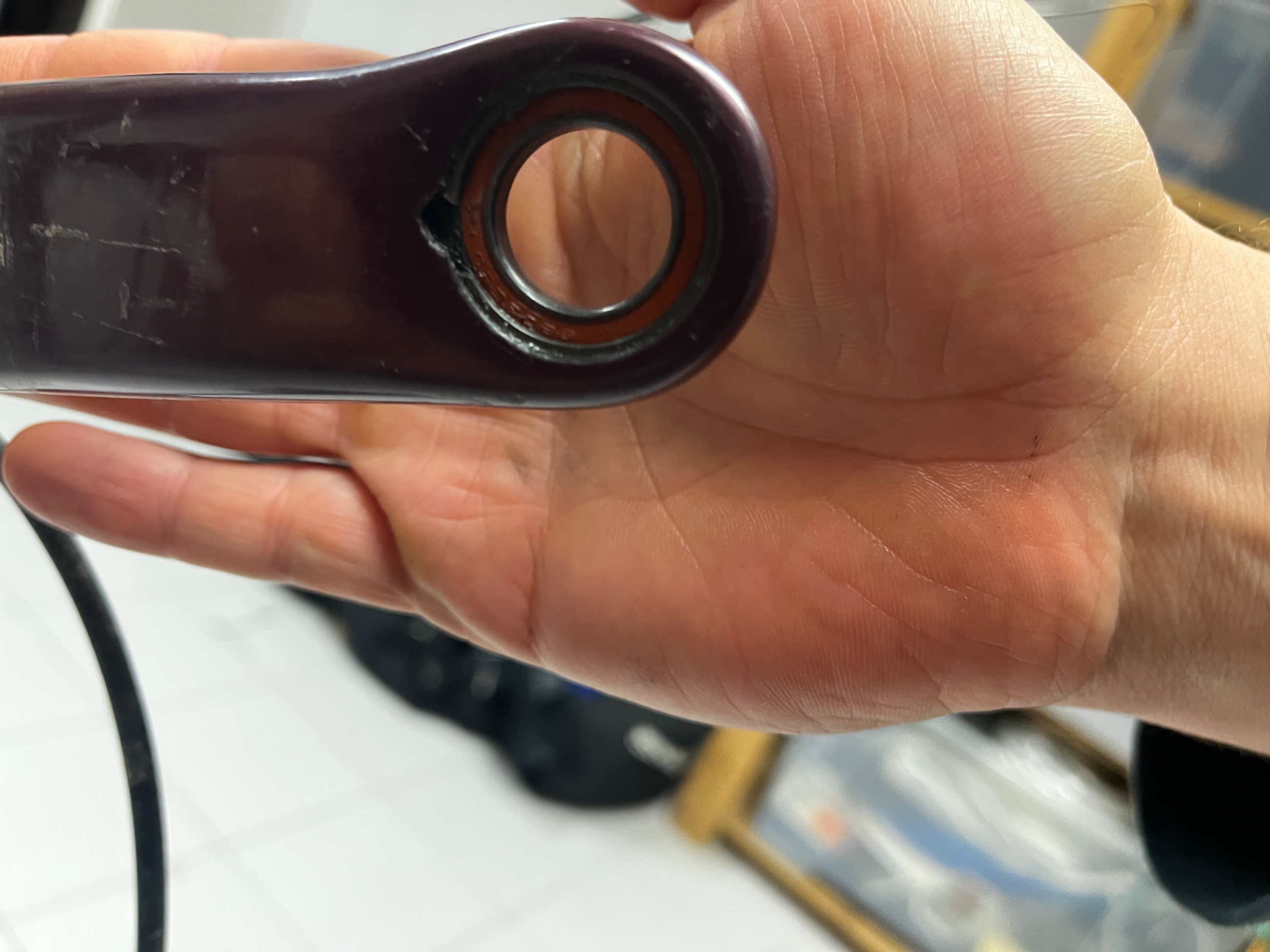

Hallo, möchte gerne bei meinem Occam M30 von 2022 die Lager tauschen. Passt auch soweit, nur das linke Hinterachslager macht mir Probleme. Ich frage mich wie man diese Art Sprengring demontiert bekommt. Hat das schon jemand gemacht und kann mir helfen und einen Tipp geben?
Du versuchst mit einem kleinen schmalen Schlitz-Schraubendreher den Sprengring von Unten her gegen den Uhrzeigersinn zu verdrehen (Ich schätze mal 10° bis 15°), so das das Ende der oberen Hälfte gut zugänglich in die Einsparung hinein ragt. Dann fährst Du mit dem gleichen Schraubendreher unter den Sprengring von der linken kleinen Aussparung aus. Dann solltest Du ihn vorsichtig heraushebeln können. Viel Erfolg.
