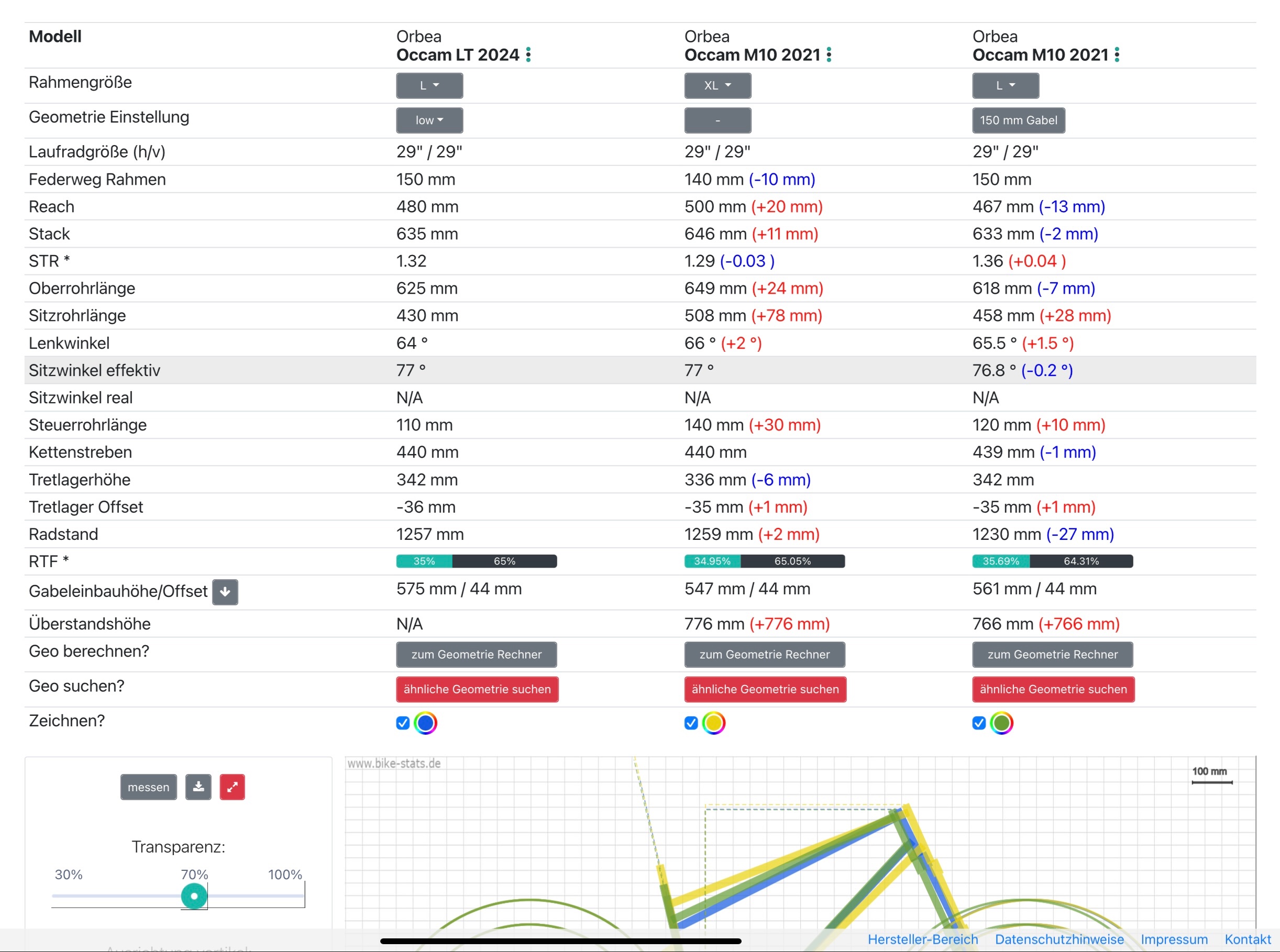

Ich weiß ihr habt alle das Modell vor 2024. Eventuell könnte ich noch ein 24/25er LT Modell bekommen. Aber nur in „L“. Meint ihr mit einer SL von 89-90 und 186cm Größe komm ich damit klar? Das 23er nicht LT welches ich hatte war ein XL…
Hier wurde auch schon mehrfach erwähnt, dass bei der neueren Geo des 24/25er Modells dann auch „L“ passen könnte…

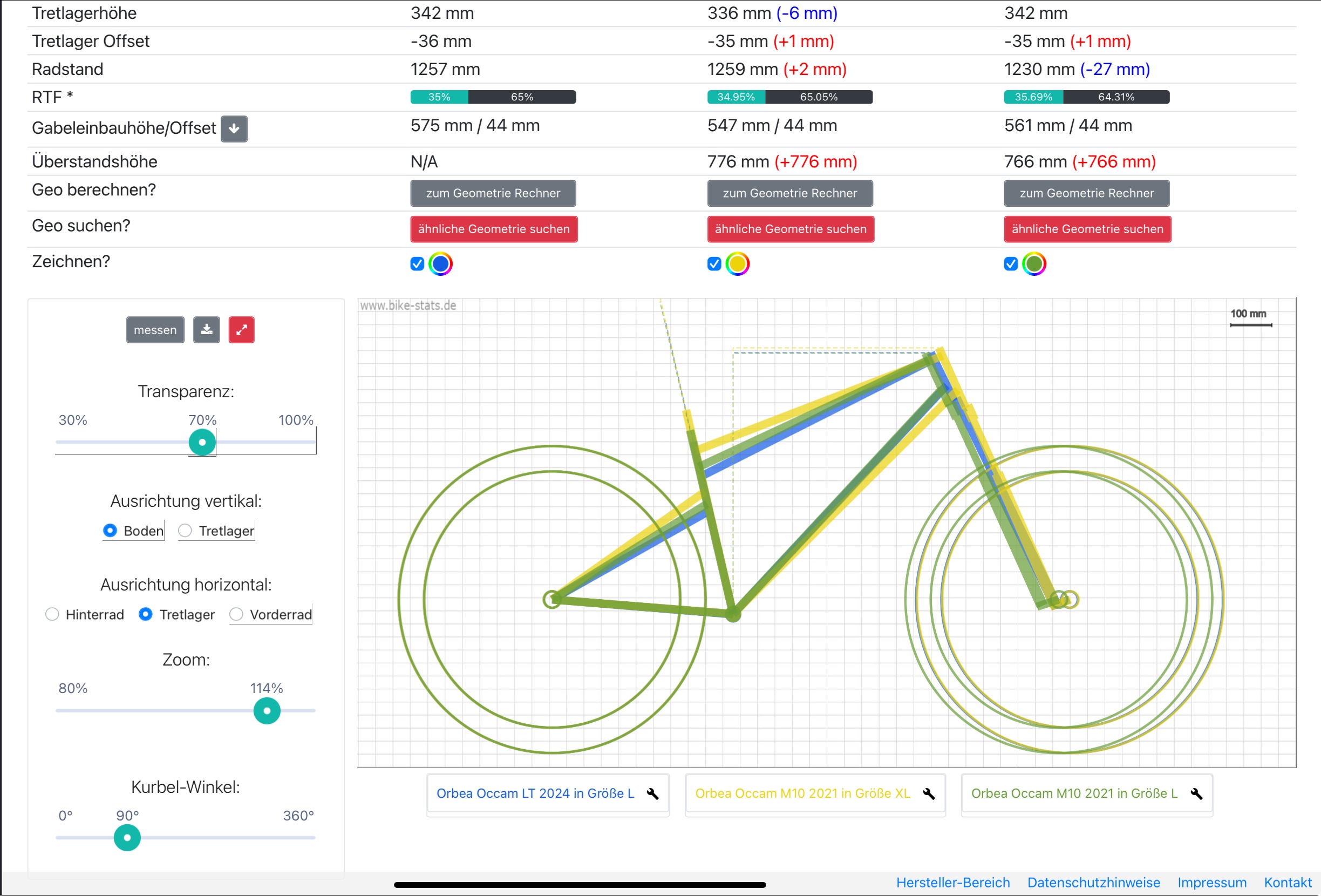

Ich hab mal bei Bike Stats die Daten verglichen. Da sieht das eigentlich recht vielversprechend aus…
Hier liegt das 24er LT zwischen dem L und Xl nicht LT aus 23…

Hast Du keinen XXL Fahrrad Laden in Deiner Nähe?
Die haben die Orbea Räder, und einen kleinen Parcour um Testfahrten zu machen. Selber ausprobieren, ist besser als sich nur auf Hinweise verlassen.
@VRS-Biker
Was du bei deiner Überlegung nicht vergessen darfst:
Das neue Occam hat ein gerades Sitzrohr, das Alte einen Knick im Sitzrohr (bei bike-stats nicht berücksichtigt). Je größer die Schrittlänge, desto weiter kommt beim alten Occam der Sattel nach hinten. Die Oberrohrlänge auf Sitzhöhe ist daher größer, als von bike-stats auf Stackhöhe berechnet.

Also ist es eher so, dass das neue Occam "kleiner" wirkt? Wenn ich das richtig verstehe...
Bevor ich das 23er in XL gekauft hab, hatte ich es auch in "L" gefahren. Und das fühlte sich einfach zu klein an... was dann auch die Aussagen hier bestätigte...

Wollte ich auch gerade erwähnen. Einfach mal die horizontale Oberrohrlänge beim 24/25er im Laden messen wenn der Sattel die Richtige Höhe hat. Aber ja, das Neue in L liegt iwo zwischen L und XL beim alten. -> testen!

Da muss ich energisch widersprechen. Ob nun Knick im Sitzrohr oder nicht, ist absolut unwesentlich (ausser vielleicht bei der Wahl einer Dropper-Post hinsichtlich maximaler Länge). Entscheidend ist hier der reale Sitzwinkel resp. wieviel vor dem Tretlager dieser die horizontale Achse schneidet. Ob es da am Ende des Sitzrohres noch einen Knick hat oder nicht, spielt jetzt null Rolle.
Wenn ich da die Geo der zwei Bikes vergleiche, ist das neue Occam als LT in XL nur unwesentlich Grösser als das alte Occam im XL. Entscheidend ist vielleicht noch, ob Du das alte als eher zu gross empfunden hast oder nicht. Ich habe ganz ähnliche Proportionen und würde vermutlich auch beim neuen (wieder) zu XL greifen (ich fahre das alte mit 150mm Gabel in XL). Ich habe das alte Occam auch in Form eines Rise in der Grösse L in der Familie und dieses empfinde ich als sehr deutlich zu klein.
Seh ich auch so. Ich würde gefühlt beim neuen auch eher zum XL greifen.

Habe gerade mal die beiden Modellgenerationen übereinander gelegt und festgestellt, dass die realen (wie die absoluten) Sitzwinkel ziemlich gleich sind. Der Knick ist tatsächlich irrelevant. Ich korrigiere daher meine Aussage oben wie folgt:
Da es beide Modellgenerationen zugleich betrifft, ist es für die Entscheidung hier (2023 XL vs. 2024 L) nicht relevant.

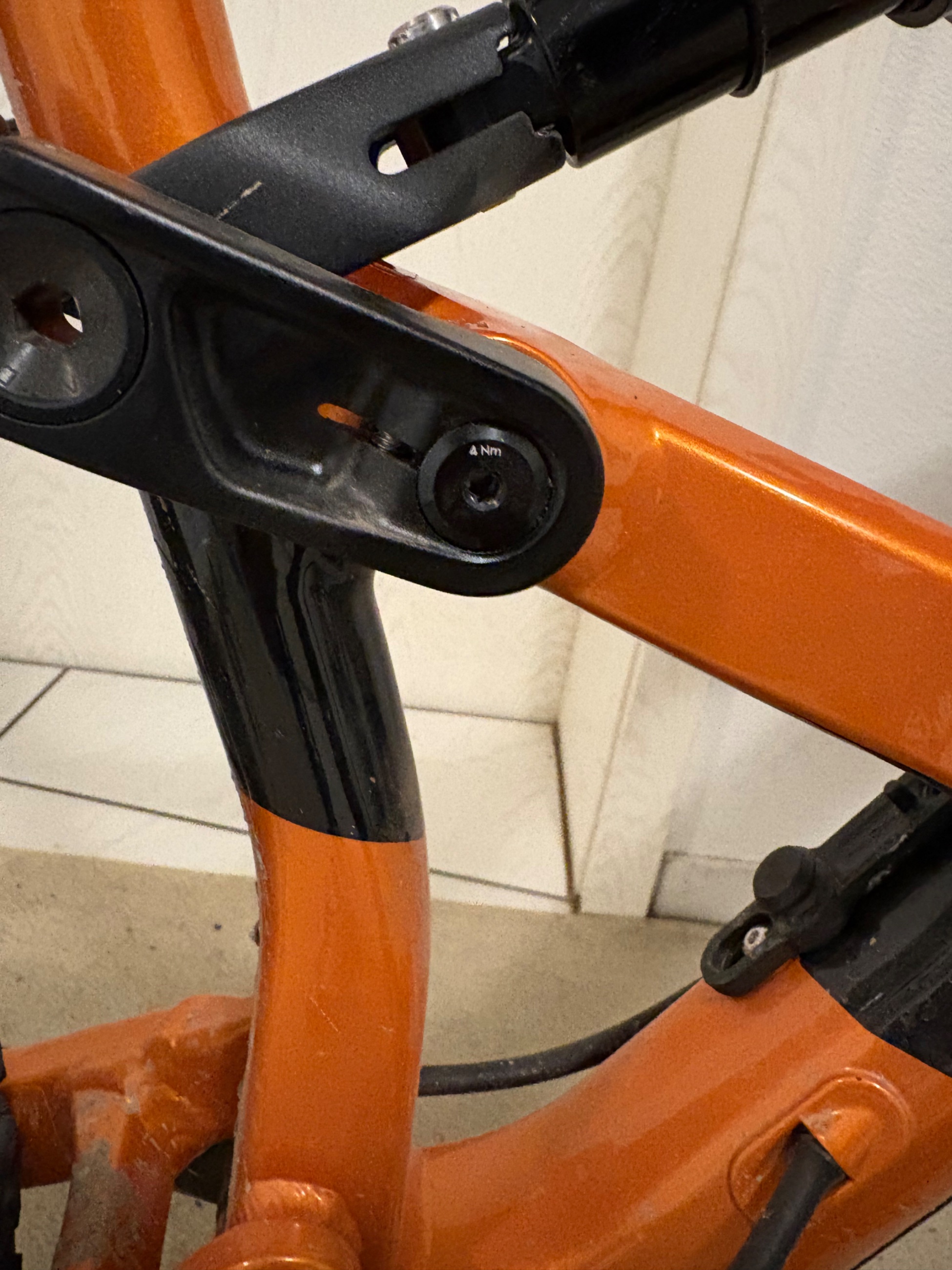

ich fahre das OCCAM H20 LT. Ich habe das Bike im November 2024 neu gekauft. Seit 3 Ausfahrten knarzt das Bike extrem. Ich habe den Dämpfer bereits ausgebaut und die Verschraubungen gesäubert, trotzdem keine Verbesserung. Ist das Problem bekannst bzw. gibt es hier Abhilfe. Ich kann das knarzen nachstelleb wenn ich das Hinterrad halte und den Rahmen winde. Ich wäre für Tipps zur Beseitigung der Geräusche sehr dankbar.

Hast du bereits alle Schrauben am Hinterbau nachgezogen? Steckachsen Hinterrad nicht vergessen. Sattelstütze ausbauen Dreck an der Klemmung beseitigen. Das sind die neuralgischsten Punkte. Wenn du die Suche ausweitest: laufen alle Lager leicht? Lenkkopflager ausbauen und fetten (auch aussen).

Ja, das habe ich bereits. Ich vermute dass es die Dämpferaufhängung ist. Sattelstütze schließe ich aus da das Geräusch auch ohne Last auf Sattel auftritt. Steckachse ist fest angezogen. Steuersatz kann ich auch ausschließen.

Problem gelöst, es war die Schraube der Aufhängung. Ich habe diese mit 5Nm angezogen.
