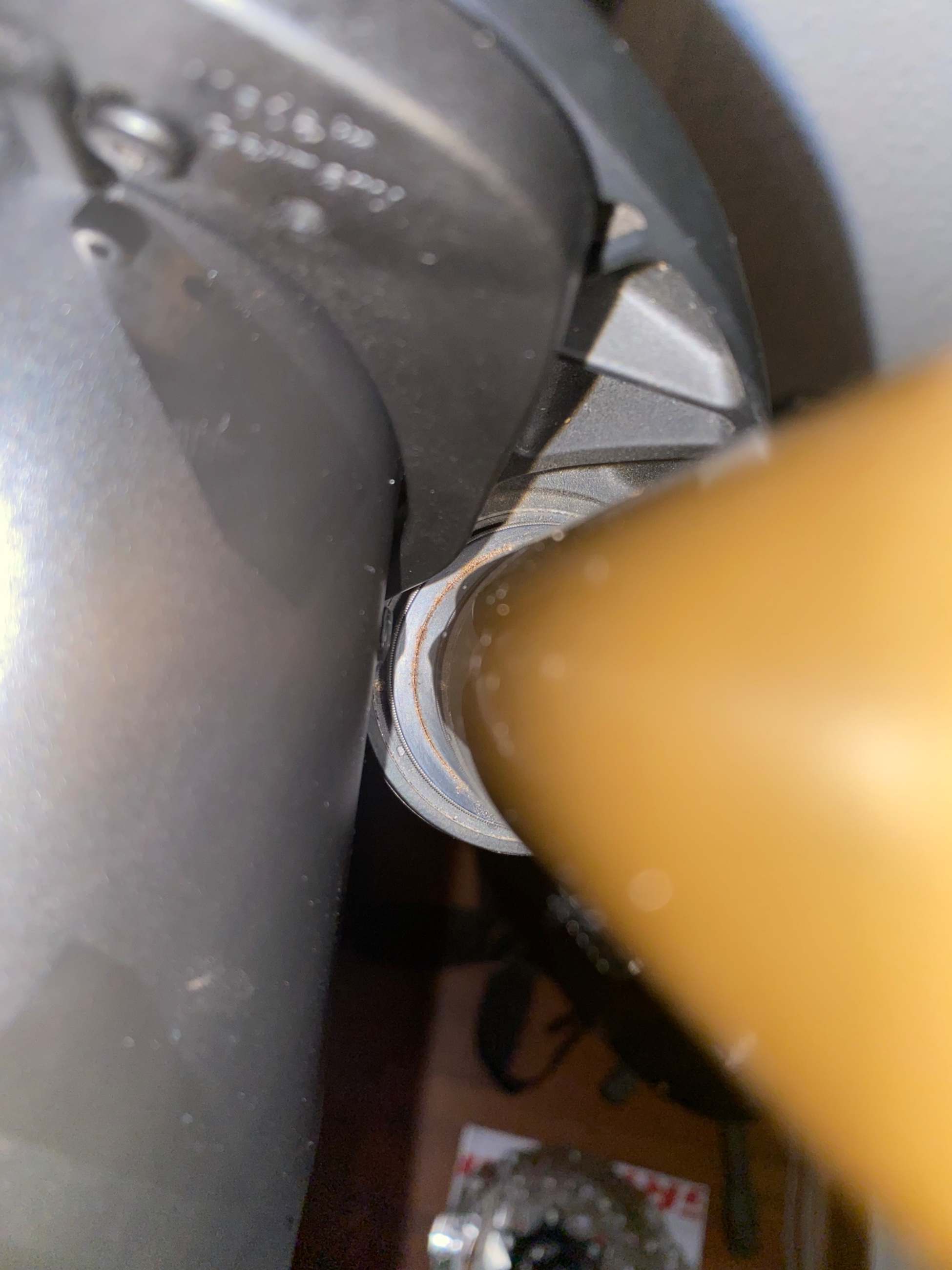

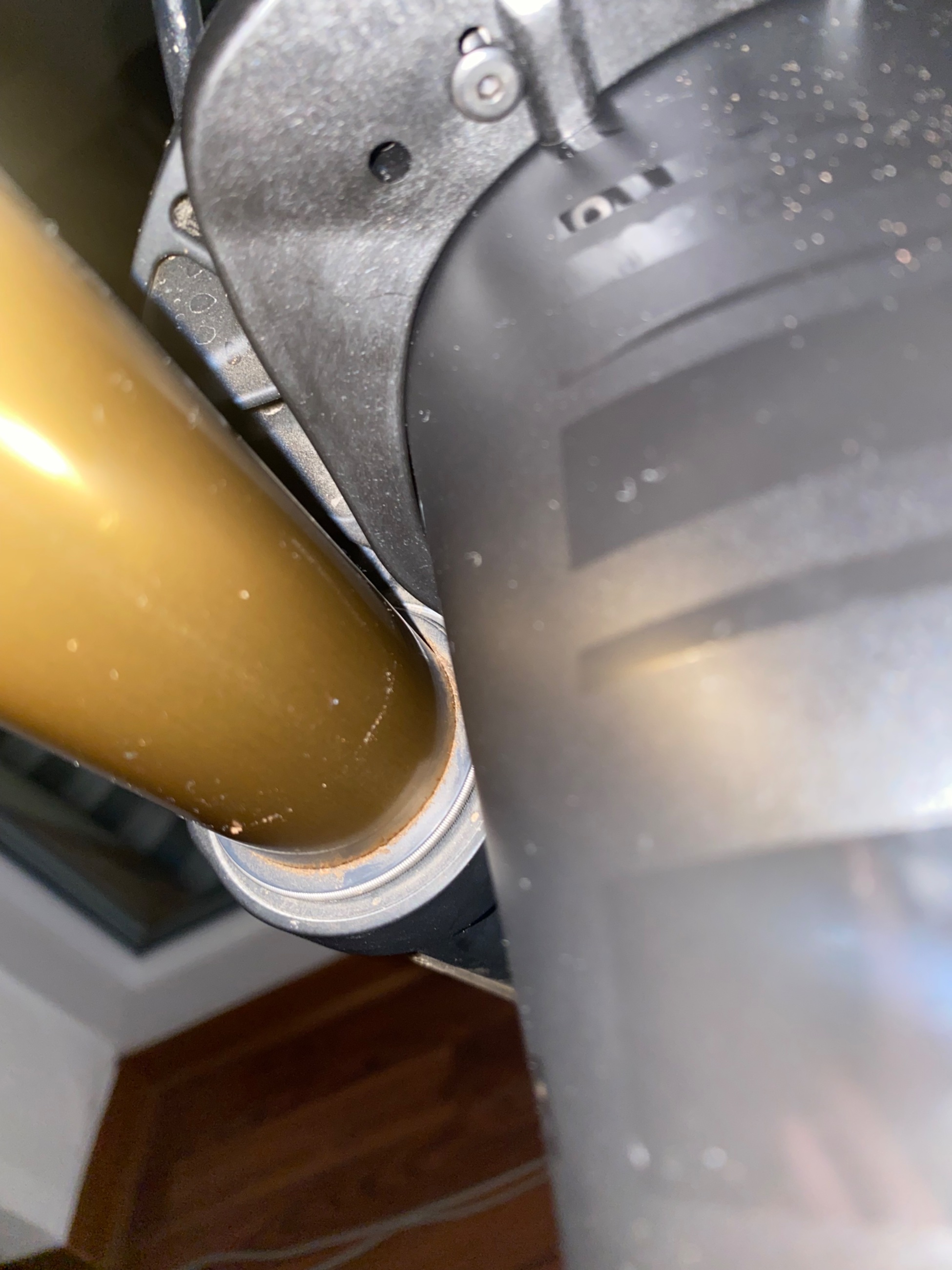

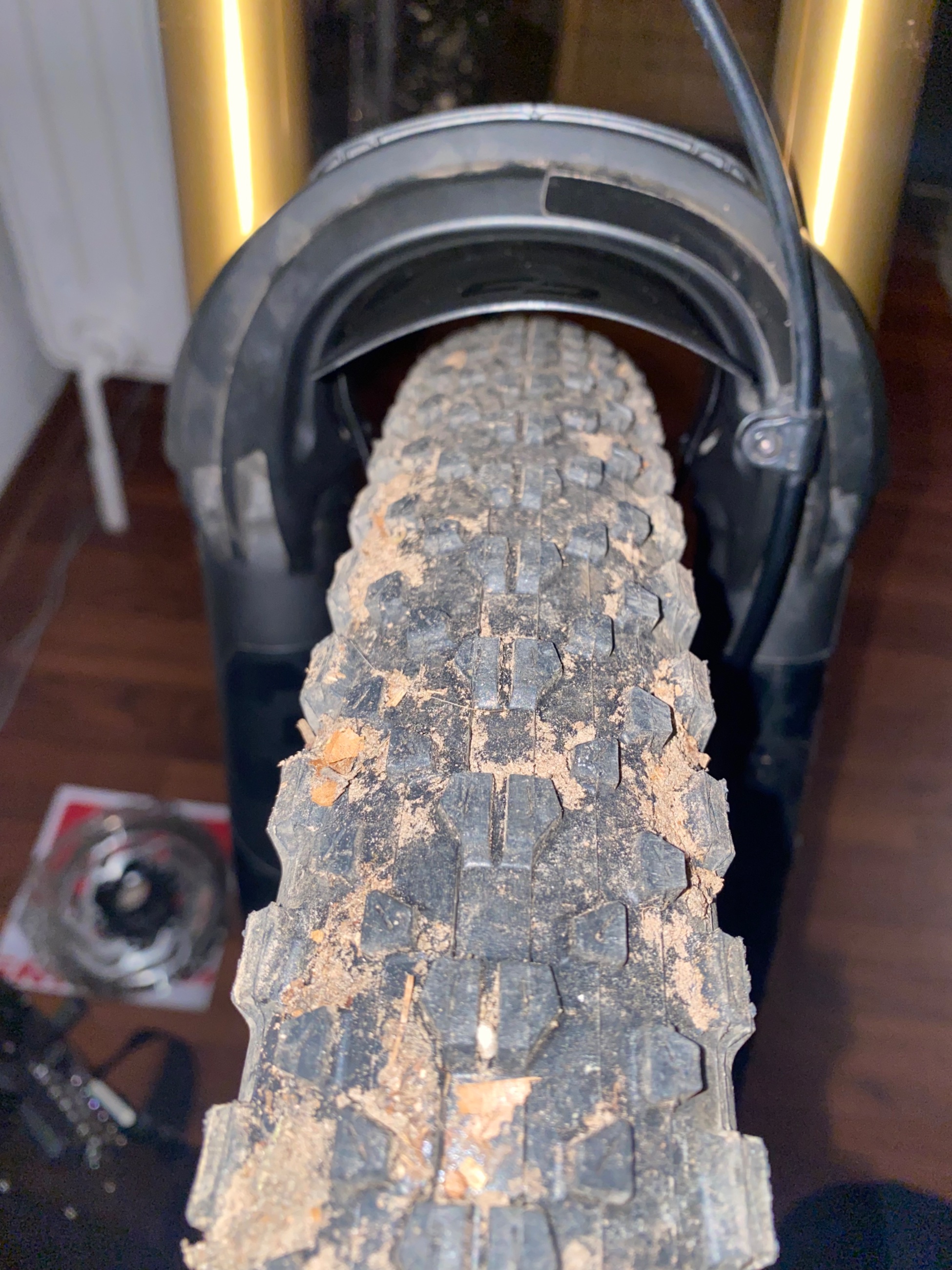

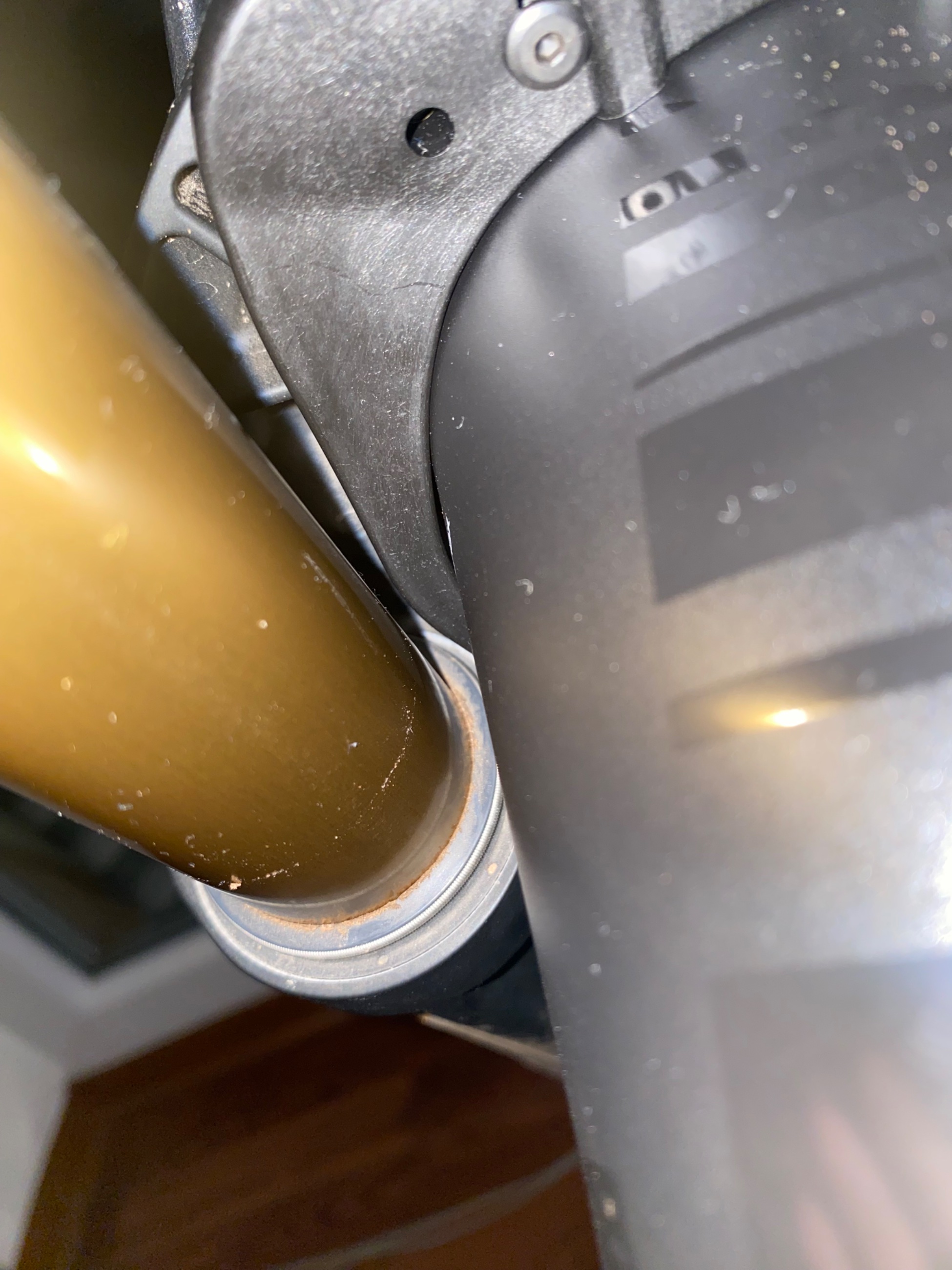

Welchen Mudguard habt ihr denn an eurem Occasionen mit der 34er Fox?

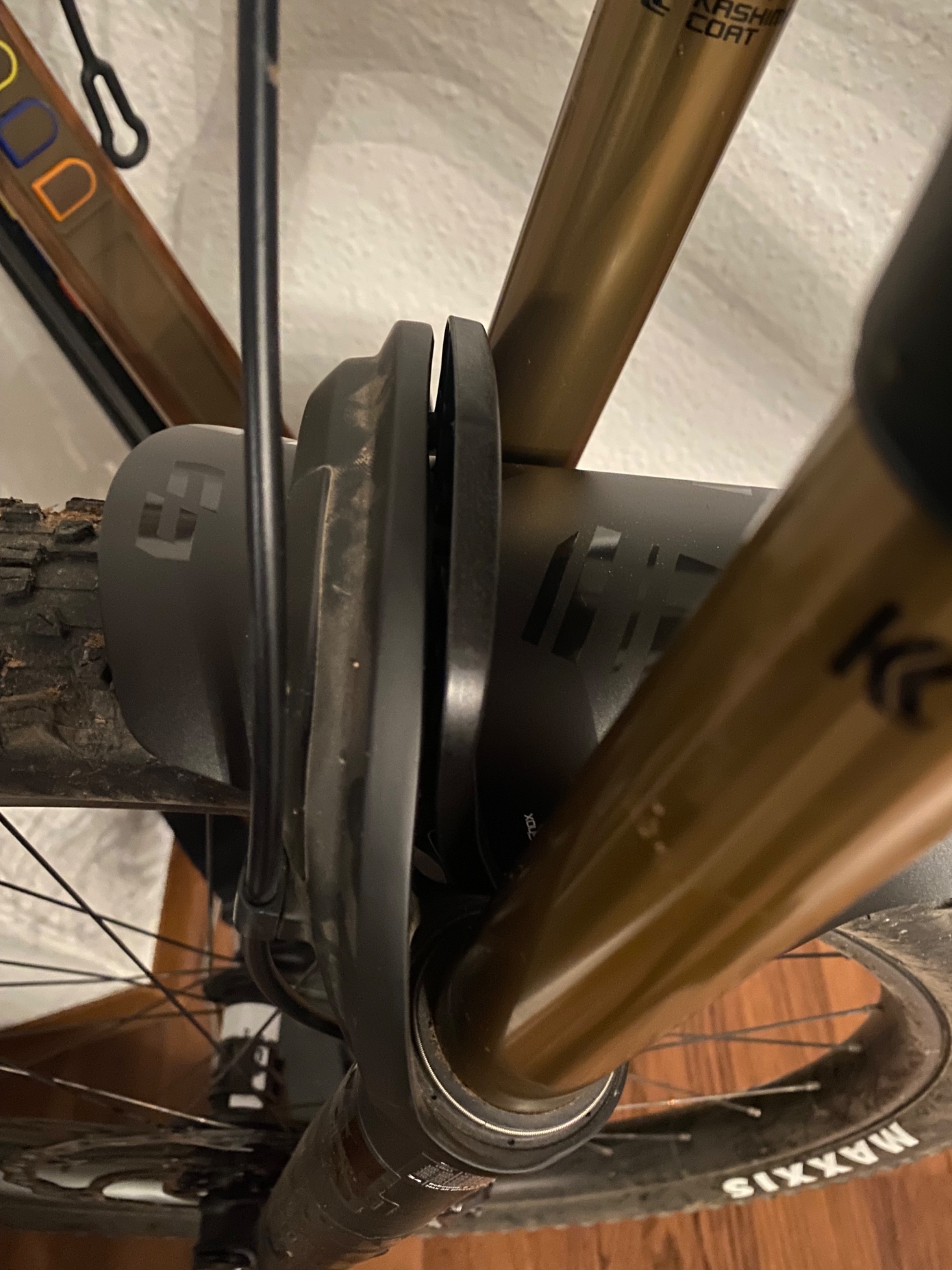

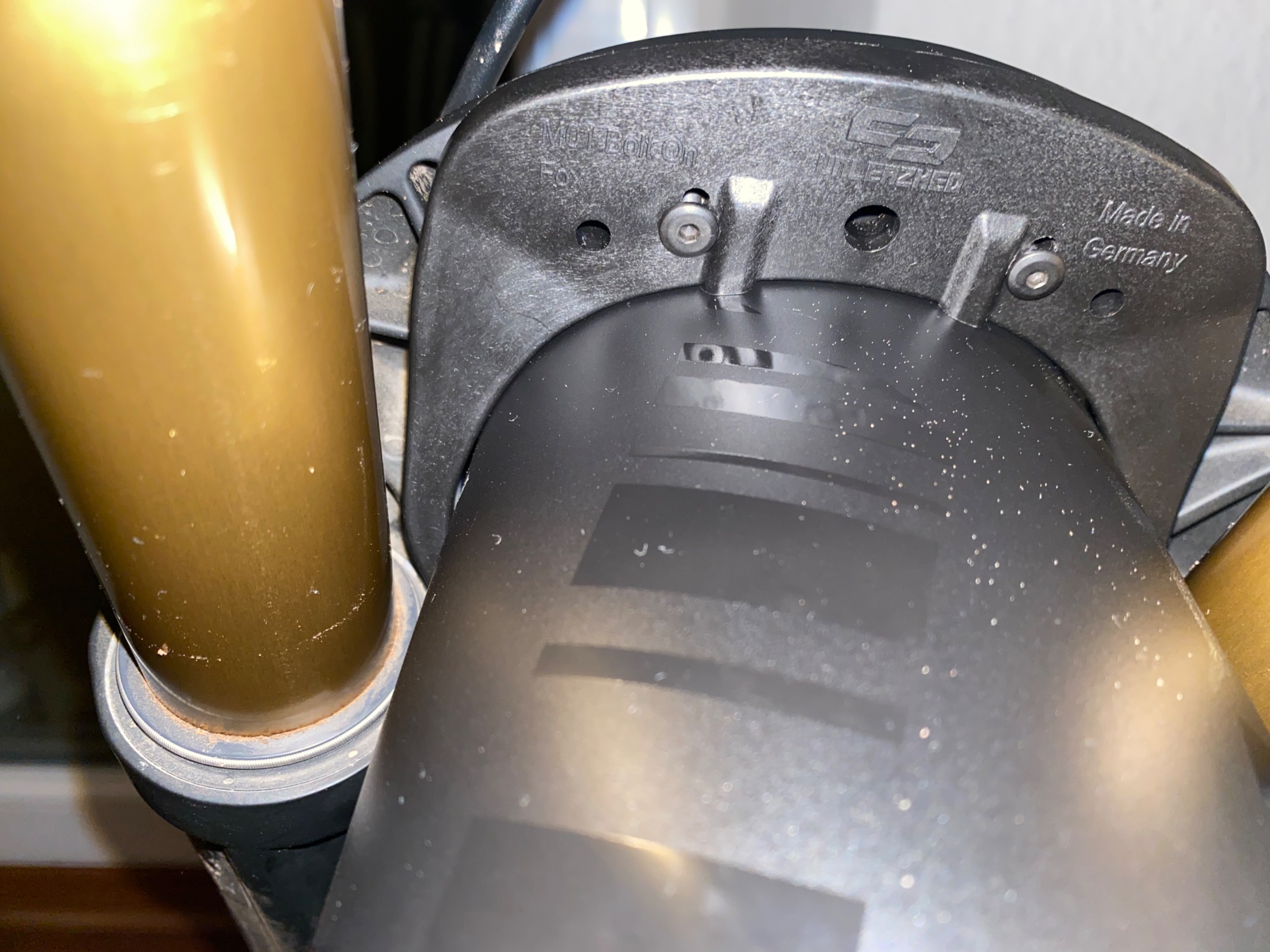

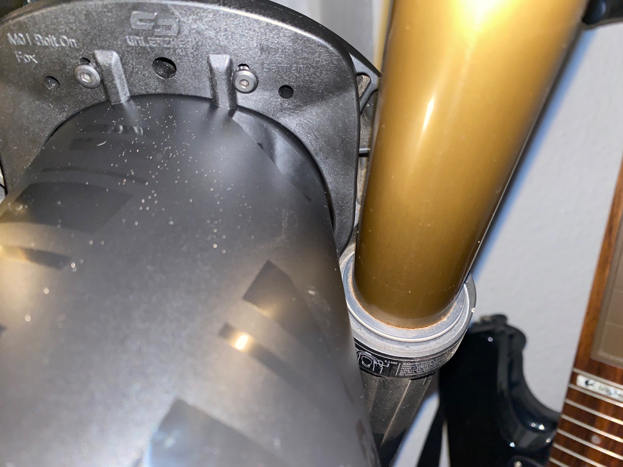

Ich hab jetzt den Unleazhed M01 zum Schrauben getestet. Dieser funktioniert lt. Unleazhed bei der 34 bis zu 38er Fox. Allerdings ist das Ganze an der 34 alles so eng, bzw. die Klammer der Mudguards so groß, dass hier die Gefahr besteht, dass sie die Tauchrohre der Gabel berührt. Das war mir zu heiß…
Hab mal ein paar Bilder gemacht…
Das sind links und rechts nicht mal 5mm Luft zu den Tauchrohren.
Und an der Brücke selbst, Bild 1, kann man auch erkennen, dass die Klammer des Mudguards nicht vollständig anliegt. Nur im Bereich der Schrauben ist eine Anlage gegeben. Bedeutet: Der Mudguard ist bissl „wackelig“…
Bin am überlegen mal den Syncros Trail 2 zu ordern. Gefällt mir optisch nicht so…mir gehts hauptsächlich eigentlich um den Schutz der Tauchrohre…. Kabelbinder Lösung wollte ich nicht…

Ok. Solche Schutzstreifen für um die Standrohre zu schützen ist bei Unleazhed auch dabei.
Das würde mir auch nichts ausmachen. Wie gesagt ist hier die Klammer die den Mudguard hebt einfach etwas zu breit für mein Empfinden. Glaub bei rauem Gefilde könnte die dann tatsächlich an die Kashima Beschichtung stoßen.
Den Mudhugger hab ich auch schon gesehen. Aber der ist mir etwas groß. Gibt’s wohl auch in einer kurzen bzw. kleinen Variante… Die Befestigung ist aber um einiges massiver und gefällt mir schon deutlich besser.

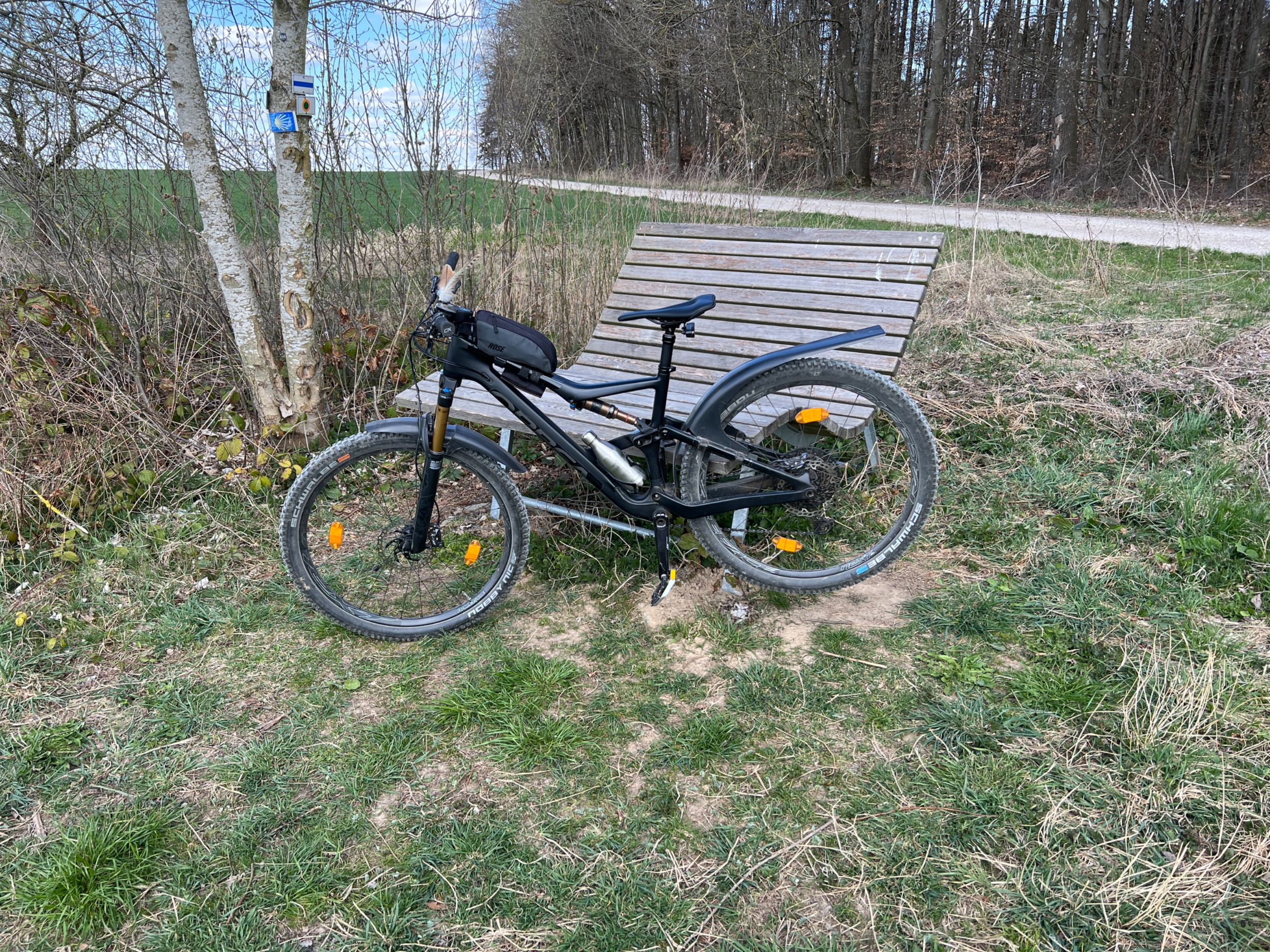

Cube/Acid hat auch was, und zwar einmal länger und einmal kürzer. Hab beide (für 2 Räder) und finde sie gut. https://www.bike-discount.de/de/acid-mud-shield-schutzblech-vorne
Ich habe an der Fox einen älteren Mudhugger, der nur mit Kabelbinder befestigt werden kann. Das Teil hatte ich über und so ist es ans Occam gewandert. Ist ein ziemlich großer und klobiger Schützer, aber da er nunmal da war. Funktion ist einwandfrei. Fürs Hinterrad habe ich auch einen der ersten Mudhugger. Hier habe ich alle scharfen Kanten mit einer Feile oder Schmirgelpapier vor der Montage ans Rad brechen müssen. Der Schützer hinten sitzt sehr stabil (schwer) und wird mit einigen Kabelbindern festgezurrt. Das macht durchaus Sinn, damit keine Scheuerbewegungen an der Sitzstrebe stattfinden kann. Natürlich immer dicke Schutzfolie darunter.
