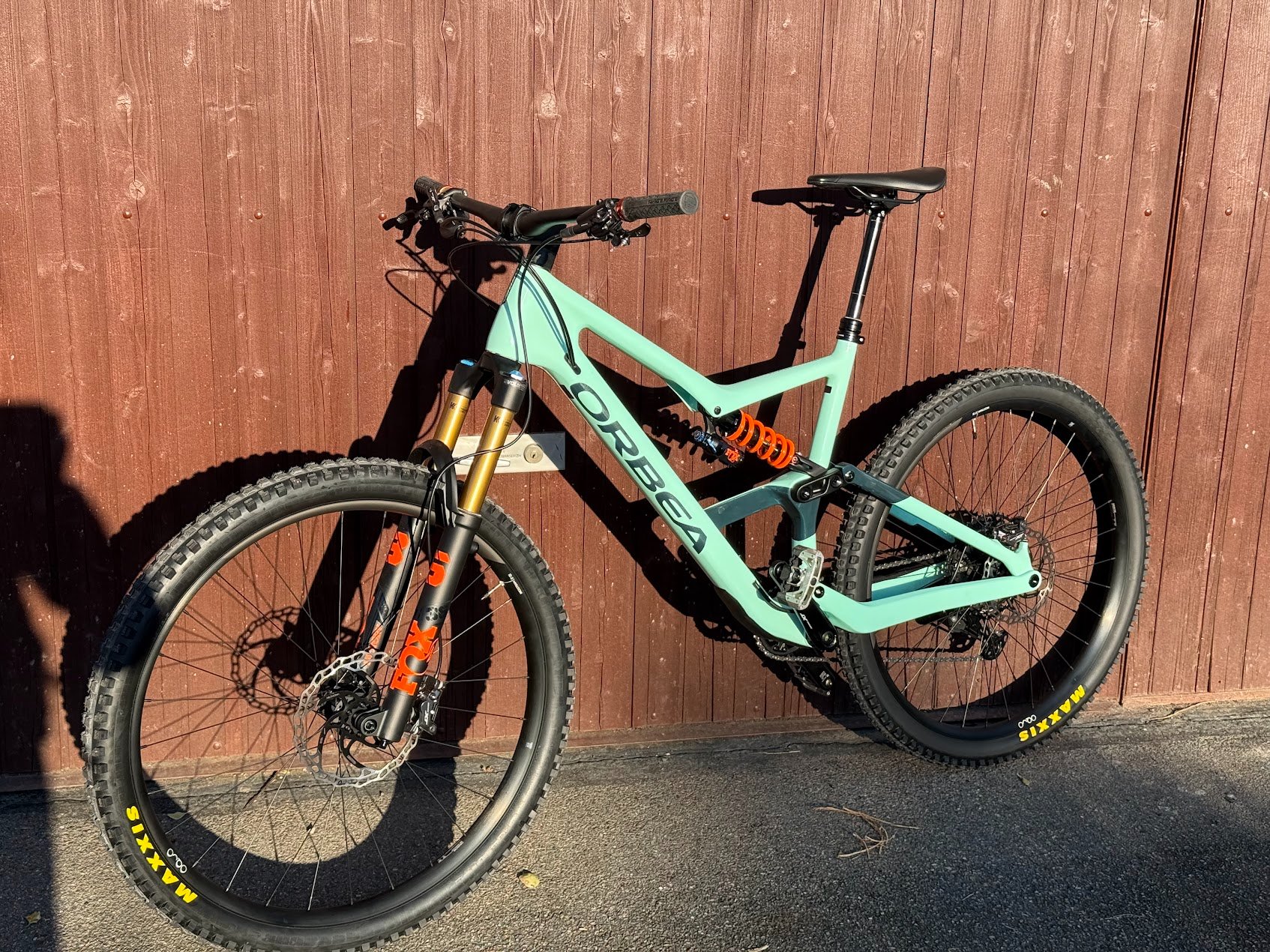

Ah und wenn sich jemand wundert, ja ich habe das L getauscht gegen ein XL und dabei auf ein LT umgestellt da kein normales/SL mehr vorhanden. Denke es war die richtige Entscheidung. Sitze jetzt viel entspannter auf dem Rad. Auf coil hätte ich zwar verzichten können, aber stören tut mich jetzt das Mehrgewicht auch nicht und es fährt sich wirklich sehr smooth....

Das war sicher richtig. Du hattest den Sattel wirklich "seltsam" montiert... :-)
