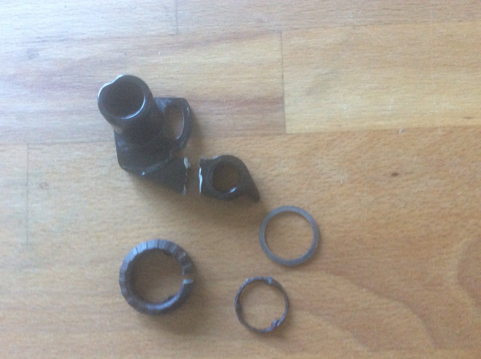

Nach gut zwei Jahren Occam habe ich die erste richtig schlechte Schwachstelle gefunden, meiner Meinung nach gehört der verantwortliche Ingenieur direkt in Rot gekleidet in eine Stierkampfarena, mit einer Fußfessel mitten auf dem Kampfplatz verankert.
Worum es geht:
Das Teil 3.4 ist so schlecht konstruiert und gefertigt, das es direkt beim Einbau kaputt geht, siehe Bild aus dem Bluepaper.
