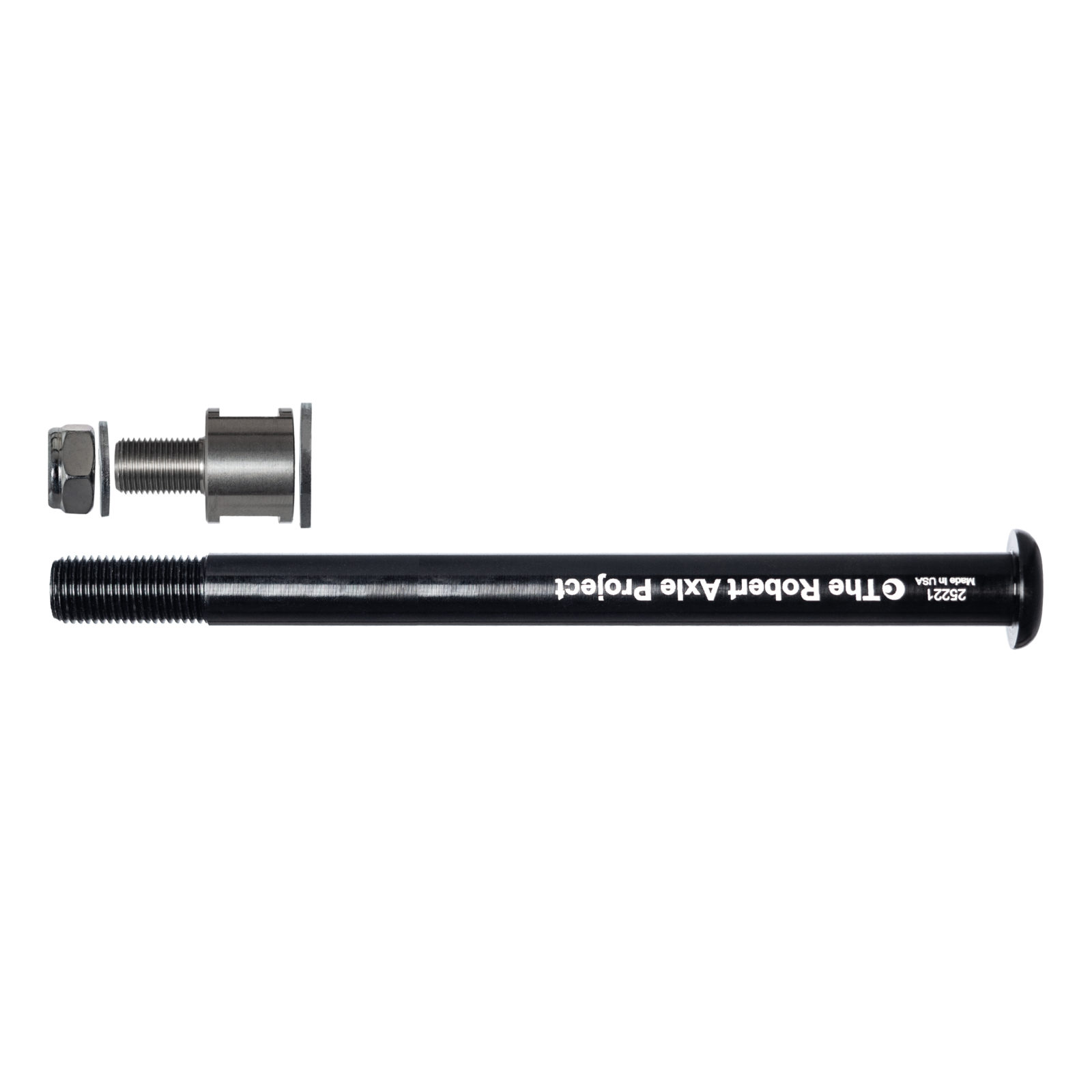

https://robertaxleproject.com/product/orbea-thru-axle-for-kid-trailer-633o/Kennt eigentlich jemand eine Möglichkeit einen Croozer Fahrradanhänger anzuhängen? Die Achse wird ja von der anderen Seite eingeschraubt.
Wenn ich im Urlaub bin wäre das ganz interessant, um nicht ein weiteres Rad mitnehmen zu müssen.
Grüße
Ach Quatschhttps://robertaxleproject.com/product/orbea-thru-axle-for-kid-trailer-633o/
Habe ich selbst im Einsatz. Musste die Achse allerdings direkt aus den USA kommen lassen, da sie Anfang des Jahres noch bei keinem deutschen Händler erhältlich war.
