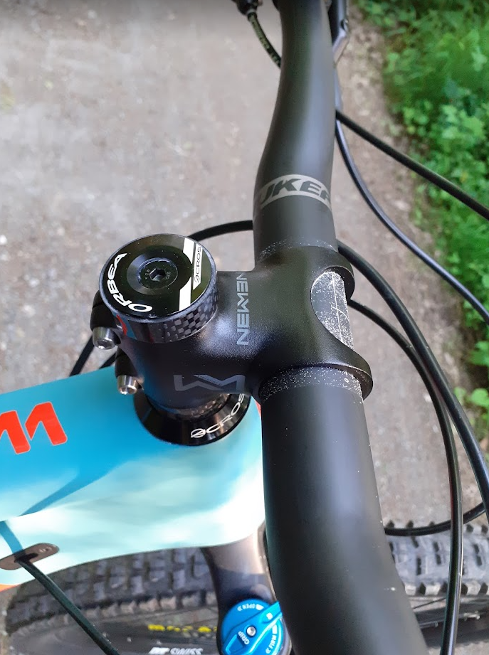

Danke.
Da kommt einem gleich die Idee - da kann man ja einiges sparen
225g oder so für nen Carbon lenker, 130 für nen Vorbau (glaube, der originale ist schon nicht schwer), aber ... ca. 200€ für ca. 200g ... Vielleicht etwas besser, aber so ungefähr..
weight-weenyiesm ist teuer.... (auch wenn das hier nicht mal soo schlecht ist)
Danke.
Der OC1 Lenker wiegt (selbst gewogene) 366g. Macht dann für den OC1 Vorbau 133g.

Geht auch etwas günstiger.
~75€ für 250g Carbon Lenker: https://www.chainreactioncycles.com/de/de/nukeproof-horizon-carbon-riserbar-lenker/rp-prod158768
~75€ für 70g Vorbau https://www.bike-discount.de/de/newmen-evolution-sl-318.2-vorbau
leichteren Vorbau findest du kaum für das Geld. Klar Lenker kann man auch Richtung 200g ...aber das wird deutlich teurer.
Wenns nur ums Gewicht geht, dann würde ich auch auf 31,8mm Vorbau + Lenker gehen.
Tatschlich ist der RF Turbine Vorbau schwerer als der Orbea OC1. Das hatte ich so nicht erwartet. Beim Oiz hatte ich beim Tausch von OC1 auf Newmen 318.4 SL und 318.10 SL mehr Gewicht gespart.
Hier wie da gehts mir aber nicht alleine ums Gewicht. Beim Oiz war es nur der Rise (10mm gegen über flat), jetzt beim Occam wollte ich mit dem Lenker ein kleines bisschen runter und einen Hauch weiter nach vorne kommen. (12mm gegen 20mm und einen 10mm Spacer tiefer).

Ihr wollt mich doch nur in Versuchung führeno_O
Krass - aber bei 75g für 'nen Vorbau hätte ich echt Angst, dass der hält. Irgendwo muss das Gewicht ja auch gespart werden. Vielleicht fürs RR? 8-)
Aus dem Manual. Auch keine Beschränkung des Fahrergewichts.
Hält bei mir bisher ohne Probleme. 25mm Riser habe ich rein bekommen.
Edit: Sehe, dass die sagen, "alles geht" - wow.
ok.... sehe erst beim 2. schauen, dass der einteilig ist, also keine Schellen, der Kontakt zum Lenker extrem schmal. Wohl ein Grund für das niedrige Gewicht. Damit wäre die nächste Angst, den mit Carbon-lenker zu kombinieren. Evtl. mit meinem alten Alu-Fatbar?
