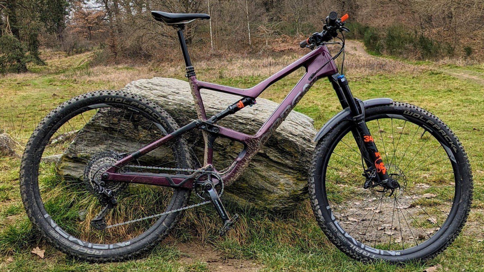

Ich bin am WE die erste längere Tour nach Tausch von Lenker und Vorbau gefahren. Mit der Sitzposition bin ich soweit zufrieden. Es ist ein guter Kompromiss zwischen touren- und abfahrtsorientiert.
An die Breite des Lenkers in Verbindung mit dem (gegenüber des Oiz) 30mm kürzeren Vorbaus habe ich mich noch immer nicht gewöhnt. Bisher hatte ich bei jeder Tour eine brenzlige Situation, weil ich zu stark eingelenkt hatte. Am liebsten würde ich sofort links und rechts 10mm absägen. Nur ab ist ab und vielleicht gewöhne ich mich noch dran...

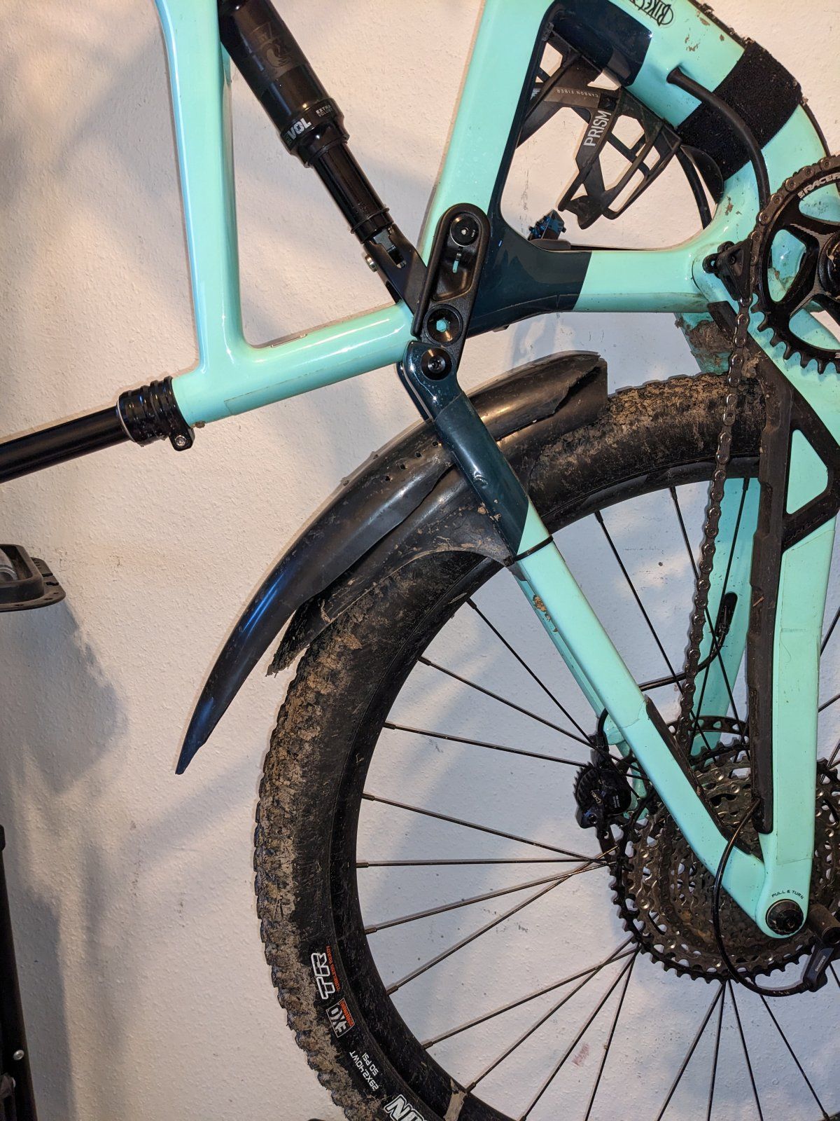

Schicke Farbe, welches Schutzblech ist das?
Weiß einer ob hinten was dezentes an Schutzblech passt? Für die nasseren Monate...
Hast du ein paar alte/offene Griffe? Die könntest du einfach nach innen schieben und testen ohne sägen.
Hab schon immer sehr breite Lenker geliebt, aber inzw isses echt zu viel. Meinen Flatbar hatte ich auch auf 780 gekürzt, weil nicht mehr getraut.
Mudghugger front wie abgebildet gibt es auch in long und passt hinten gut.
Hab nen syntace für vorne in die Gabel schrauben - der begeistert mich noch nicht wirklich, steht eher weit ab und lässt viel durch :(.
Mudgugger wird von vielen Pros gefahren, also kann die Stylepolizei nix sagen 8-)
Das erste ist der kurze, das zweite der vom alten Rad konvertierte lange, nur dran gehalten.
Edit: denke, der lange müsste bzgl der Halterung (die ich fürs alte Stereo abschneiden musste) weiter nach vorne

Mudhugger vorne und hinten. Sieht k.... aus, dafür sehen die Klamotten nicht gleich k... aus und man muss nicht nach jeder Ausfahrt alles gleich waschen. Der Mudhugger hinten hält den kompletten Rücken sauber. Für meinen Rucksack brauche ich kein Überzieher mehr, wenn es nicht regnet. Schienbein und Schuhe sind natürlich vollem Beschuss ausgesetzt. Mir ist es egal, was die Stylepolizei sagt, bin über 18....
