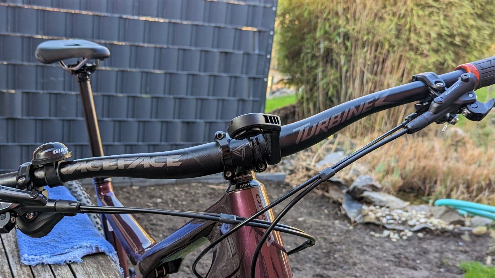

Jo, bitte drauf achten: originaler Vorbau hat 35er Klemmung. Ich hab mir nen Newmen Carbon Lenker gegönnt und mich gewundert, wieso der Vorbau beim Festziehen nicht enger wird. Dü düm
Nun halte ich die ganze Zeit nach nem 318.2 in 50 oder 60mm Ausschau aber den gibts nur für teuer. Ich warte darauf, dass bike24 den wieder kriegt.
