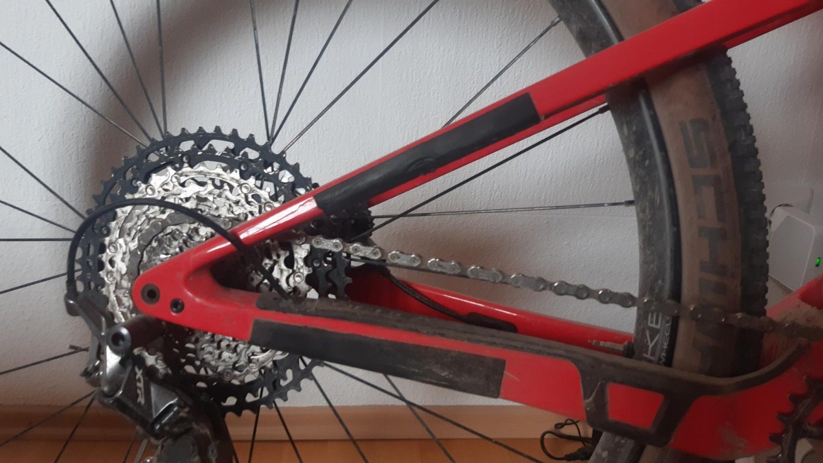

Also ich weiß nicht, wo es da ein Platzproblem an den Streben geben soll. Beispiel bei Größe 45.
Komme da sehr selten an die Sitzstrebe und von Werk aus ist da zur Not eine Folie geklebt.
Beim Cube AMS ZERO99 geht es da viel enger zu, vor allem an der Kettenstrebe.

Ich schon - Problem ist aber überzogen, hänge ja nicht bei jeder Pedalumdrehung. Hab ich wegen Asymetrie nur rechts (Gr. 46, XL). Halt bissl Slapper Tape aufgeklebt, aber selbst das hab ich schon vermackt.

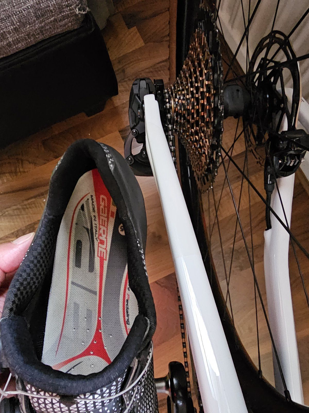

Dann halte mal einen Kestrel dran. ;)
Außerdem treten viele mit den Fersen etwas nach innen gedreht, dann wirds schon knapp.
Also wenn ich die Fersen nach innen drehe, klicke ich da schon fast aus 😂 Wenn der Schuh wirklich so breit ist, dann brauchst mit dem Cube nicht fahren. Da habe ich mit dem gleichen Schuh zwischen Schuh und Kettenstrebe so 1cm Platz.
Am meisten Angst bei dem Foto habe ich, dass deine Schuhe durch den Monitor müffeln, ich kenn nämlich meine ;)
