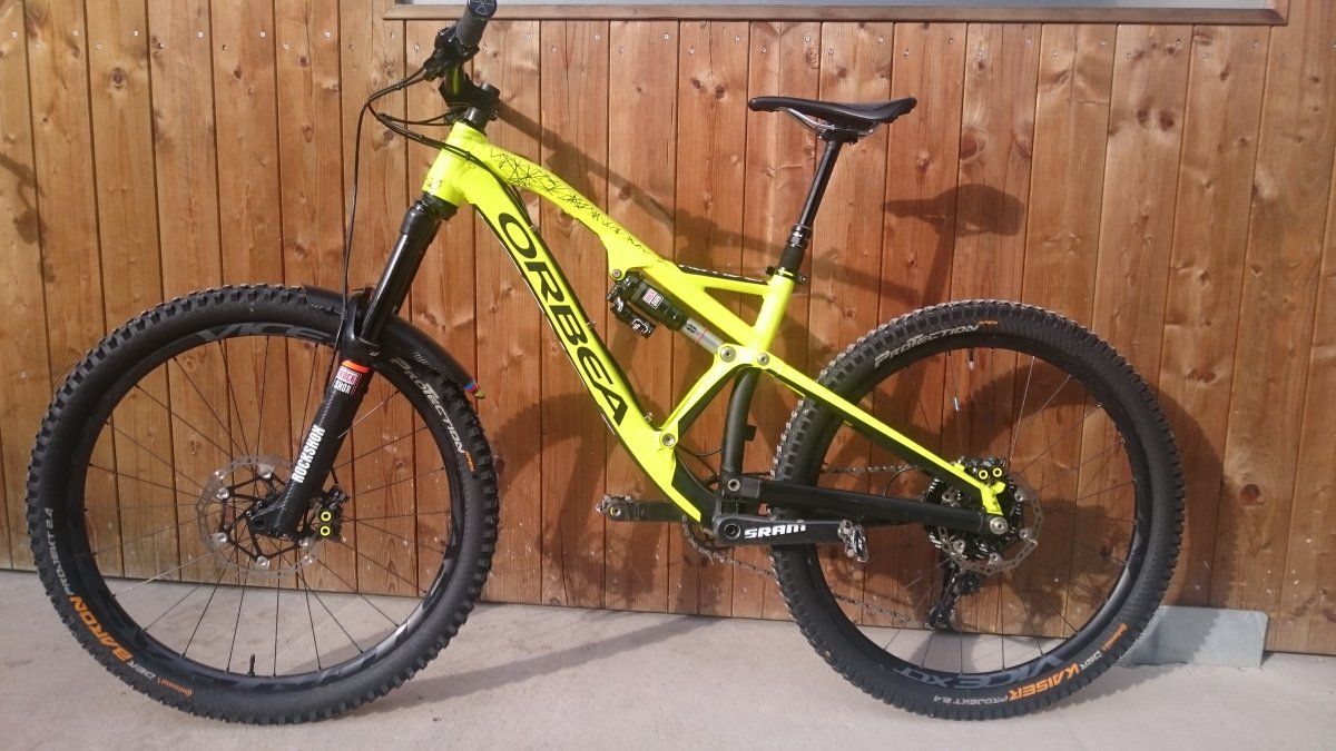

Da is es, kann mir noch bitte jemand die Steuersatz Größe durchgeben?

Also hab mittlerweile ein paar km drauf und bin eigentlich recht begeistert bis auf den Lenkwinkel den ich hoff ich bis zum Wochenende hin flacher bekomme und ich hab ein komisches knacken immer wieder und ich vermute von der hinteren Dämpferbefestigungsschraube (blödes Wort) hat oder hatte hier jemand das gleiche Problem?
Aber mit ein Renngewicht und schweren Reifen und klickpedale bei 13,5kg da kann ma net meckern

Hatte auch ein Knacken im Bereich des Dämpfers. Hat sich herausgestellt, dass die obere Dämpferschraube (die am Oberrohr) sich gelöst hat.
Rausgeschraubt, gereinigt, neu Locktite drauf, wieder rein geschraubt - natürlich mit passendem Drehmoment. Seitdem (auch nach AlpenX) keine Probleme mehr.
