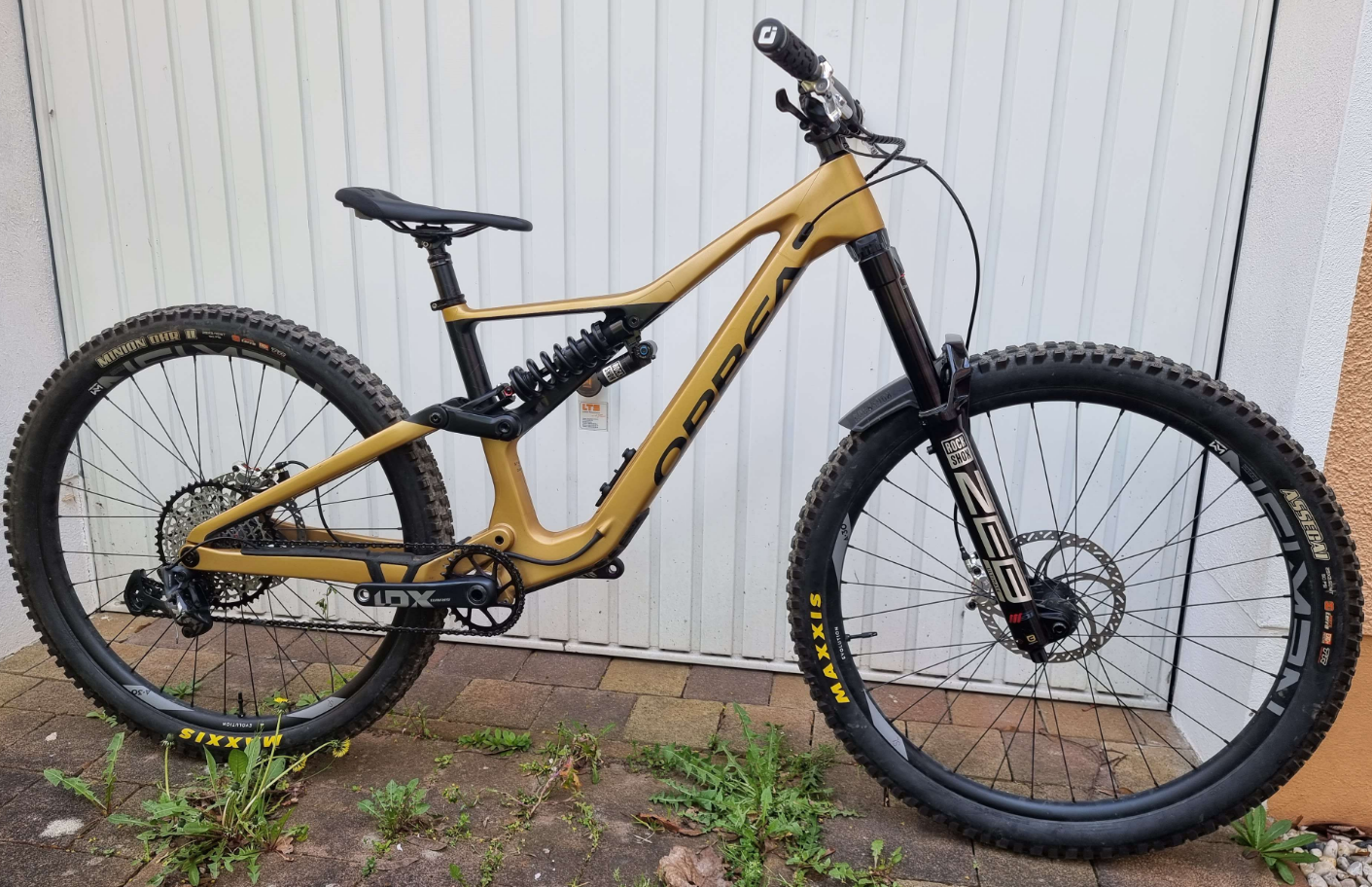

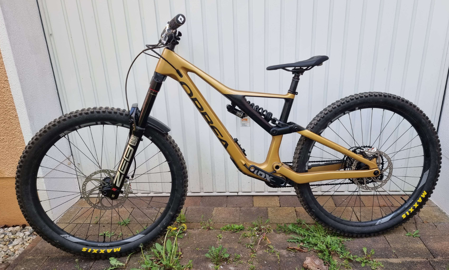

Komplett neue Bremsen dran: Trickstuff HD Scheiben, Trickstuff Power Beläge, Cura4 Bremse + Lupicus Hebel.
Dazu Antrieb komplett sauber gemacht und auf Wachsumgestellt sowie alle Züge gekürzt und sauber vorne verlegt mit Spiralschlauch und innen etwas versucht gegen die Klappernden Züge zu machen.
Jetzt muss ich nur noch
- Druckpunkt der Bremsen noch verfeinern (und weiter entlüften, daher noch die aktuelle Position),
- die Fidlock Halterung anpassen,
- meine Pedale wieder vom Gravelbike abschrauben und wieder ans Rallon dran (oder neue kaufen)
- und ggf. noch mal ein Luftdämpfer holen + probieren.
Ich habe es einfach gemacht und die Kabel innen (bei ausgebautem Kofferraum-Deckel) mit kleinen Kabelbindern festgeklemmt. Im Unterrohr sind innen diese "Führungen" aus Carbon - da kann man die Aussenhüllen gut fixieren. Funktioniert super und klappert eigentlich gar nicht mehr.innen etwas versucht gegen die Klappernden Züge zu machen
- Druckpunkt der Bremsen noch verfeinern (War nichts mehr zum Entlüften, nur Hebel eingestellt, check)
- die Fidlock Halterung anpassen (Adapter bestellt)
- meine Pedale wieder vom Gravelbike abschrauben und wieder ans Rallon dran (oder neue kaufen) (check)
