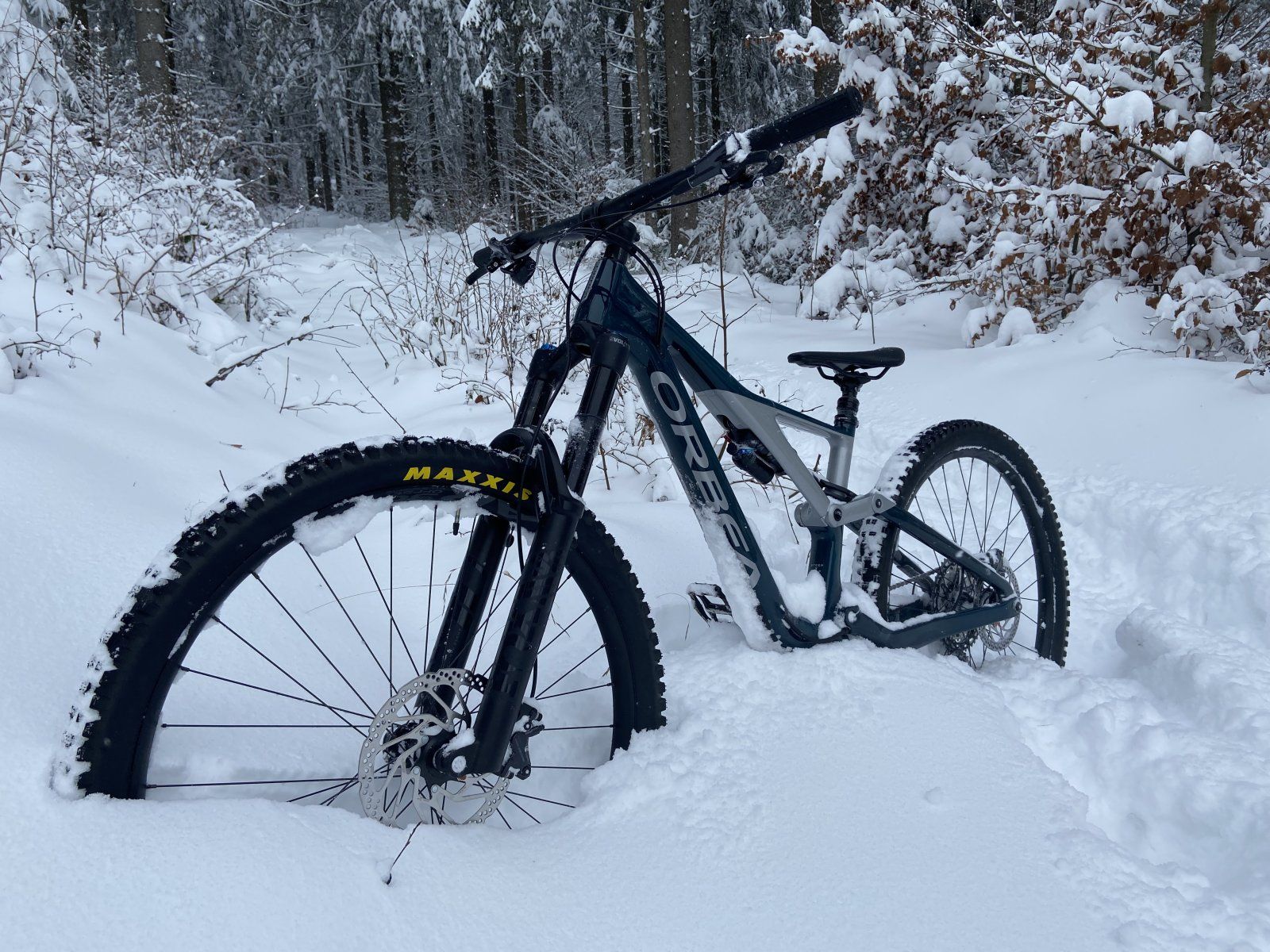

Also ich finde das Rad (2022er) super. Fährt sich so viel ausbalancierter als mein 2017 Rallon ( das war genial bis auf die bekloppt kurzen Kettenstreben und viel zu langen Sitzrohre in M und L)
Heute auf leicht gepudertem, gefrorenen Boden in abschüssiger Kurve am Hinterrad ins driften gekommen und war so easy zu halten. Bis auf für Manual und bunny hop genial mit den 440er Kettenstreben.
Ich würde es mir 1cm länger oder 0.5grd flacher wünschen, aber in L kam es mir etw zu lang vor und hätte mich in der Dropper Länge beschränkt auf 150 mit OC bzw 170 mit OneUp .
Bin mit 172 wohl zwischen M und L vom Reach und Präferenz .
Bisher war aber jede Tour richtig cool. Habe hier aber auch eher leichteres Gelände und brauch richtig Federweg eher im Urlaub.
Im tiefen Schnee fährt es aber wie jedes andere nicht-fat bike… kacke;) war trotzdem witzig
