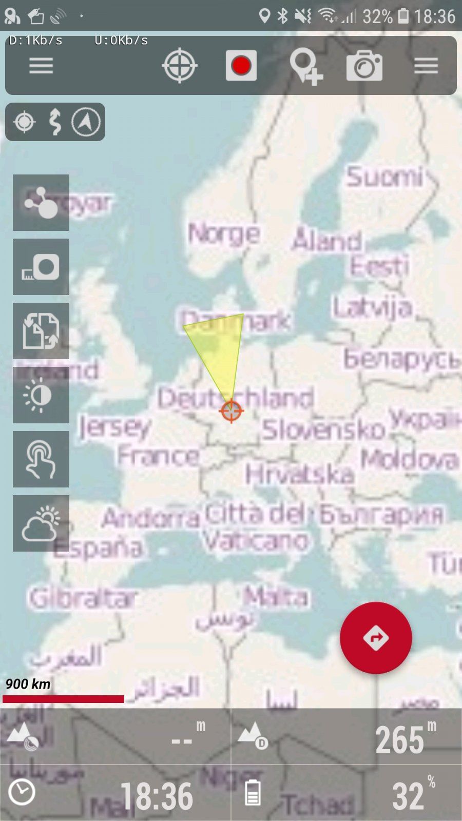

Weiß jemand ob es möglich ist, dass der rote Cursor von Oruxmaps anstatt nach Norden den Blickwinkel zeigt? Also so wie bei googlemaps.
Die einzige Variante die ich herausgefunden habe ist, dass die Karte nach Kompass ausgerichtet wird. So zeigt der Cursor zwar den Blickwinkel, die Karte wackelt aber ununterbrochen was nervig ist, und natürlich Rechnerzeit bzw akku kostet.

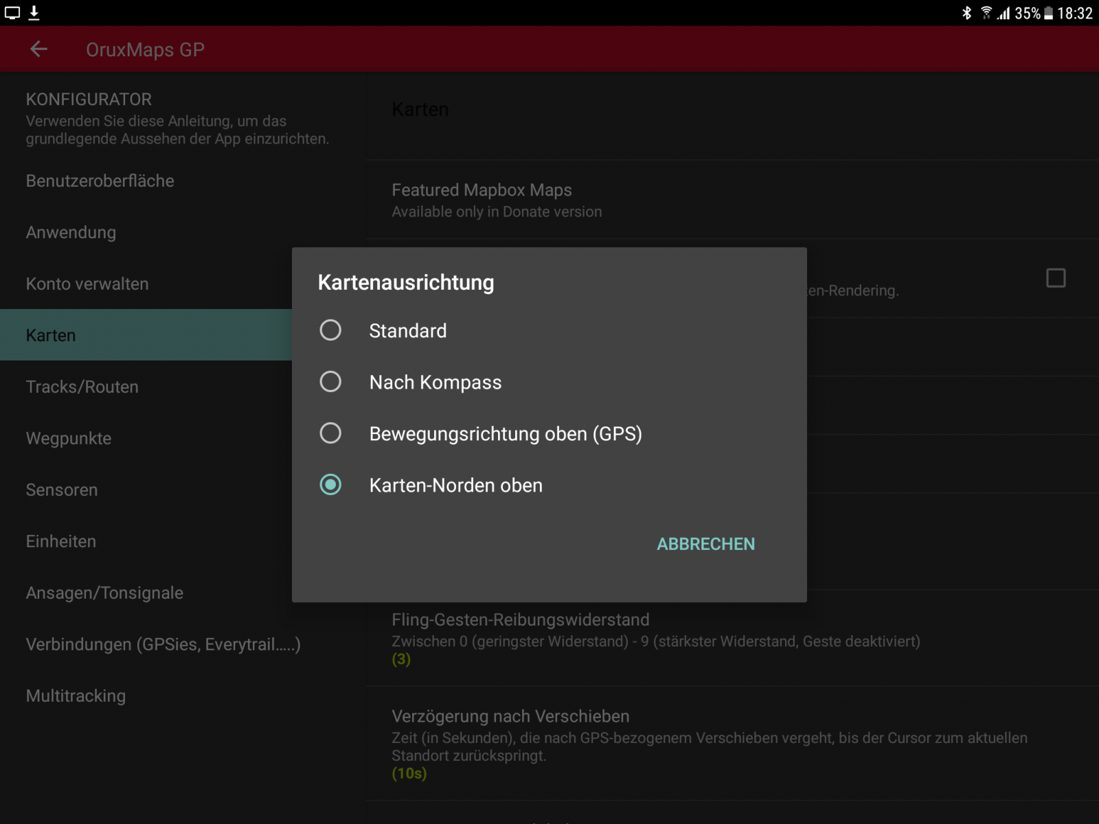

...Du kannst über Einstellungen - Karten - Kartenausrichtung - Bewegungsrichtung (oben) einstellen.
Dann wackelt da eigentlich nichts - ist es dass, was Du meinst?
Hallo Martina,
Danke für die Antwort, das meine ich aber nicht.
Wenn ich das so einstelle wie Du sagst, wackelt die Karte zwar nicht, Du siehst aber den Blickwinkel nicht mehr, sprich Du müsstest Dich bewegen damit sich die Karte richtig ausrichtet.
Auf dem Bild siehst Du was ich meine, wenn ich die Ausrichtung nach Kompass aktiviere, dann erscheint der gelbe Kegel, der zeigt mir die Blickrichtung, wackelt aber die Karte wie ein Kompass.
Einstellungen -> Benutzeroberfläche -> Cursor -> Blickwinkel (Haken setzen)
Oder verstehe ich die Fragestellung falsch?

Also es gibt da mehrere (ich habs nur in englisch):
Normal
Oriented by compass
Direction up (GPS)
Map North up
Zu finden bei:
Maps Einstellungen Maps (Karte)
Maps tweaks (Karte kA für die deutsche Bezeichnung; wo ein Gabelschlüssel Symbol ist)
Map mode
Dort hast du dann die Auswahl zwischen
Normal
Oriented by compass
Direction up (GPS)
Map North up
Und ja, das wackeln ist, gerade beim Radfahren/MTB äußerst nervig.
Daher alles andere als den Kompass verwenden, dann wackelt auch nichts.
Edit: Hat Martina H. eh schon geschrieben bzw gezeigt

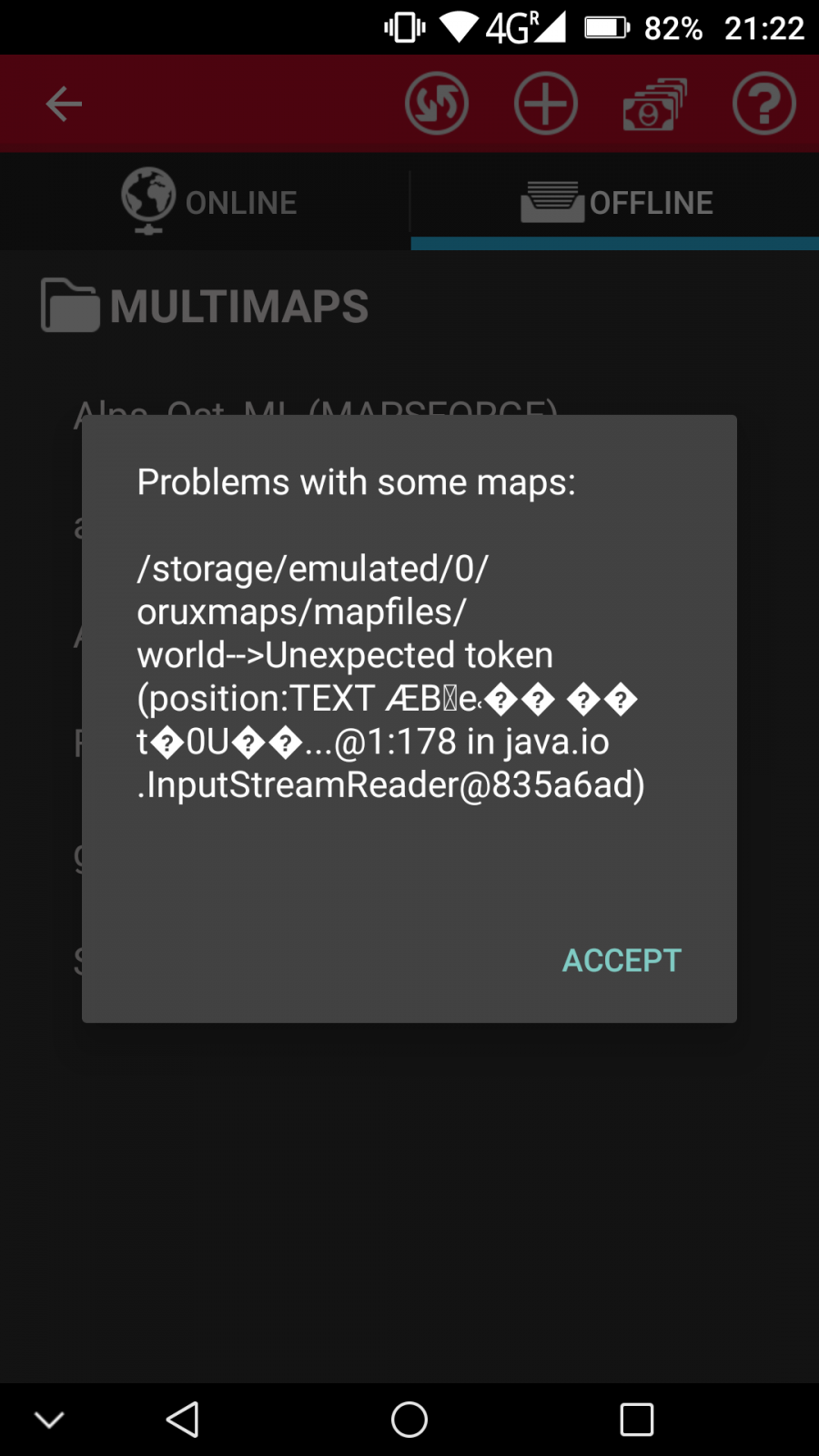

Beim starten von Oruxmaps erhalte ich folgende Hinweise:
Zuerst kommt
There were problems with some maps
dann
Please 'Reset map list' in the map selector view to see a report
Im Menü "switch maps" gibt es so ein Symbol mit zwei runden Pfeilen (rauf und runter).
Wenn ich dieses Symbol antippe, kommt folgende Fehlermeldung:
Weiß jemand, was die obige Fehlermeldung bedeutet :ka:?
Oder was ich machen muss :confused: (außer accept antippen...)?

sieht für mich so aus als wenn sie "world" Karte kaputt ist.
das ist eine extrem grobe Übersicht Karte.
der Ordner "world" enthält 2 Dateien:
eine xml 1.75 kb und eine db mit 146kb.
den Ordner würde ich verschieben oder löschen.

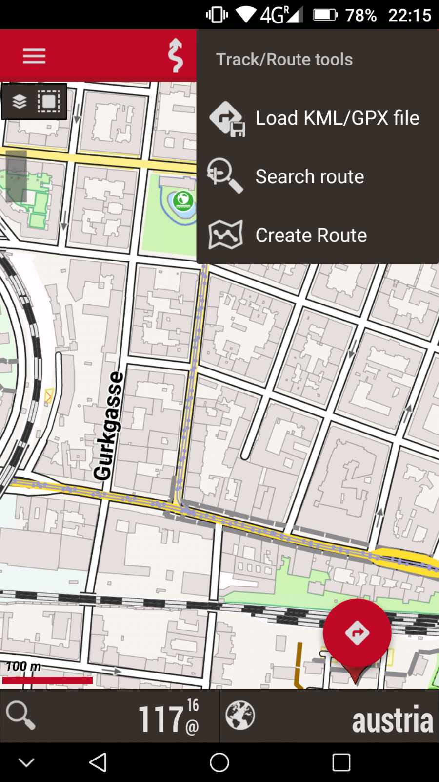

Ich habe die englischsprachige Version eingestellt, und dort heißt es nur "Search route".
Also Navigationsmenü (Pfeil gerade/rechts), dann "Track/Route Tools" und dann erst habe ich die Möglichkeit zwischen "Load KML/GPX file", "Search route" und "Create Route" auszuwählen:
Ich hab "natürlich" immer Create Route ausgewählt...
Auf Search route wäre ich jetzt nicht gekommen ?.
Interessant ist aber auch, wenn ich auf den weißen Rechtsabbiege Pfeil tippe, folgendes Menü kommt:
Dh hier steht wenigstens Brouter (Graphhopper) dabei. Das wäre/ist, wenigstens ein Hinweis ?.
