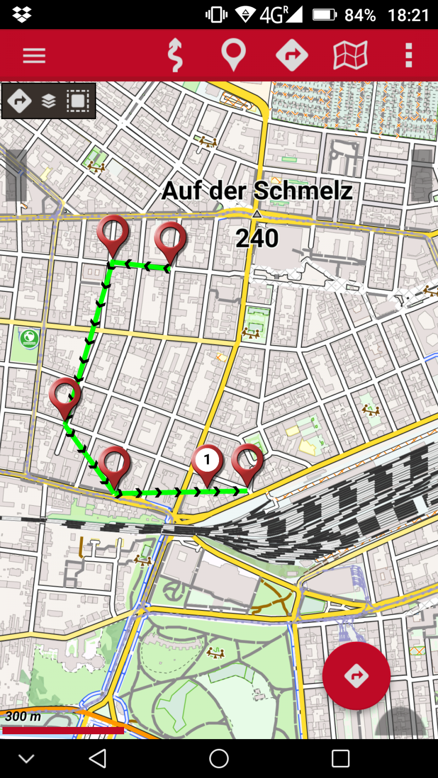

Wegpunkte zwischen zwei bzw mehreren Punkten werden nicht richtig verbunden. Dh, nicht wie der Straßen (Trail) Verlauf sein sollte, sondern er verbindet immer nur die direkte Luftlinie:
du hast vermutlich deine route mit Punkt 2 erstellt.
Punkt 1 macht echte Routen mit brouter
Ich hatte wieder dasselbe Problem.
BRouter ausgewählt (nicht Route per Hand) und trotzdem nur Luftlinienverbindung :aufreg:.

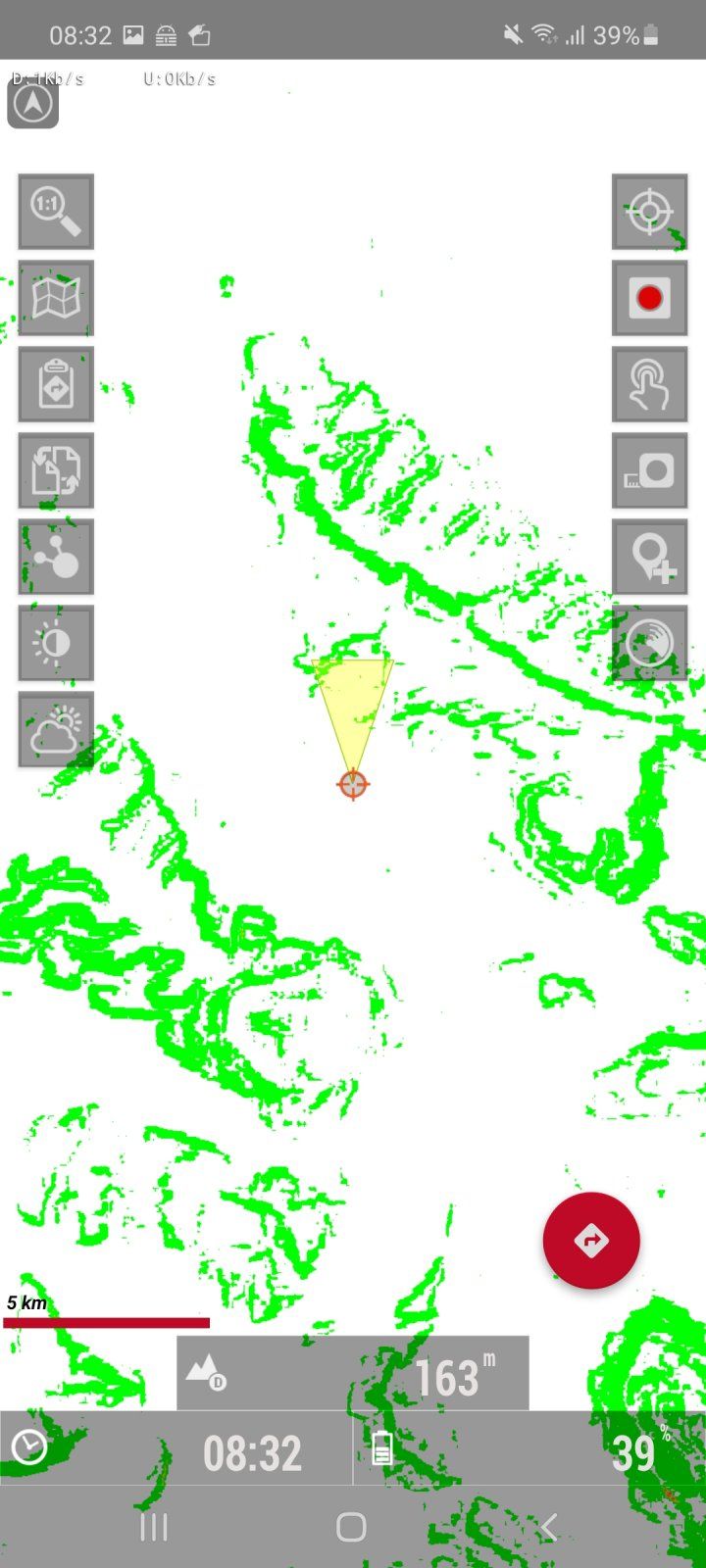

Relief map
Slope map
Shadows map
Auch wenn alle drei bzw vier Kästchen ausgewählt sind, zeigt er keine 3D Ansicht an.

Das ist was anderes. Wenn du diese 3 maps aktivierst, dann hast du anschließend 3 neue Karten in der 2d offline map Auswahl.
Damit bekommst du so eine falsch-Farben Anzeige. Das benutzt auch die dem Dateien.

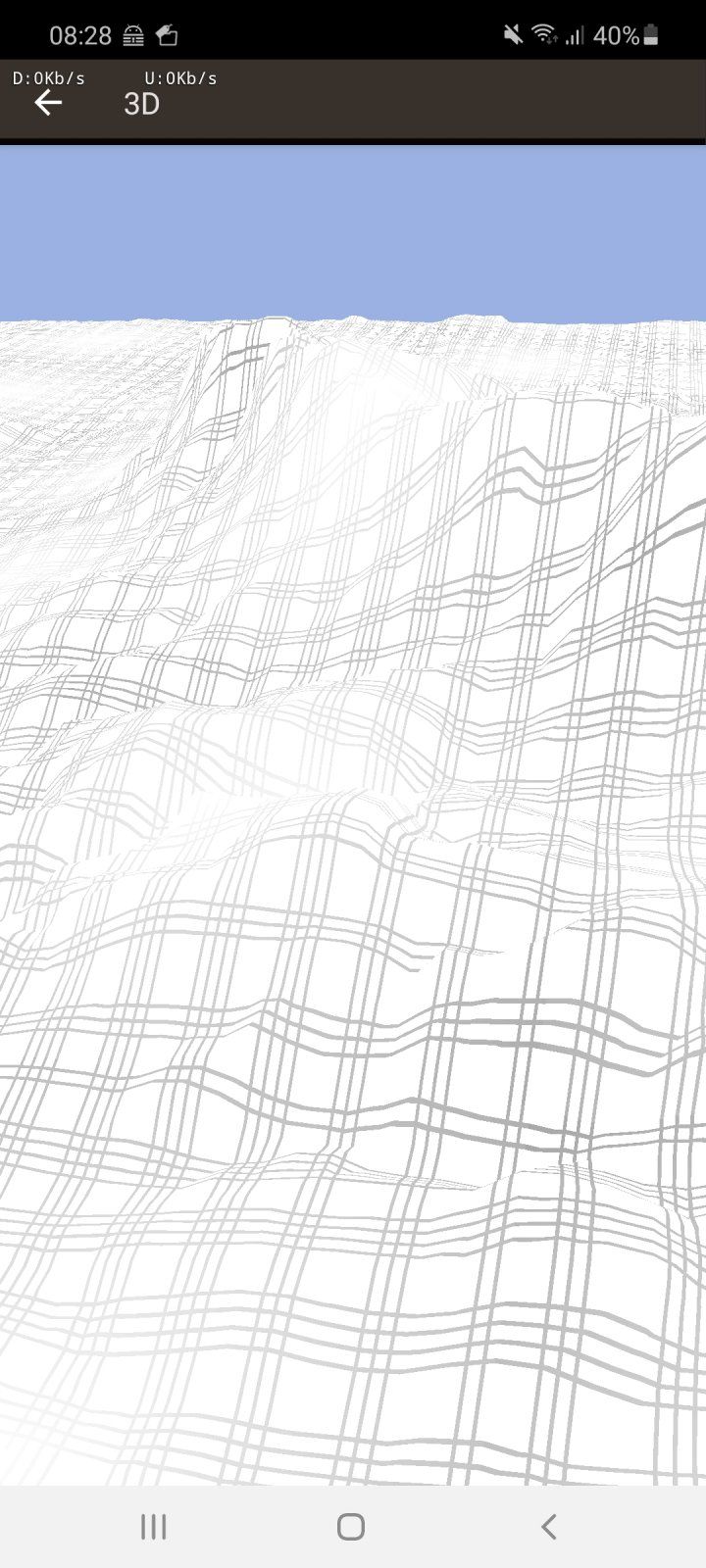

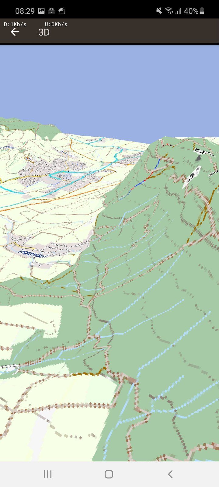

mapsforge geht bei mir, googlemaps nicht.
Zuerst kommt eine gitter Karte,

dann wird die texture Karte drauf gelegt.
Einige Handies haben aber wohl Probleme damit.
