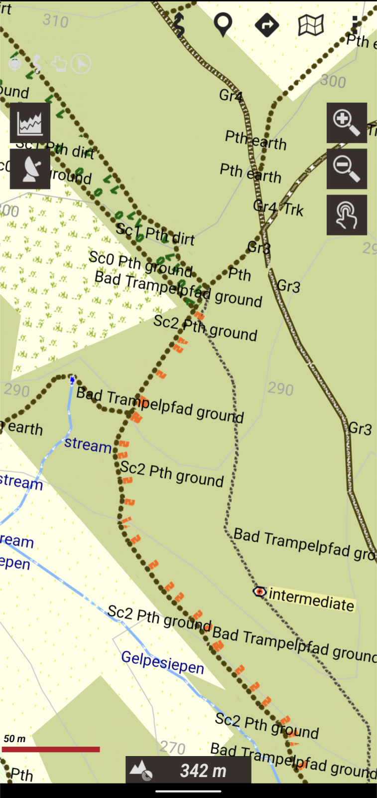

Orux kann auch Garminkarten anzeigen. Bei Garminkarten gibt es eine TYP-Datei, die das komplette Aussehen definiert.
^^Mit dem Tool lässt sich ein Garmintypfile editieren.
In der Speichenkarte ist mtb:scale drin. Die Wege nennen sich dann SC0, SC1 usw. Eine 0, eine 1 usw. neben dem Weg zeigt zusätzlich die Skala an.

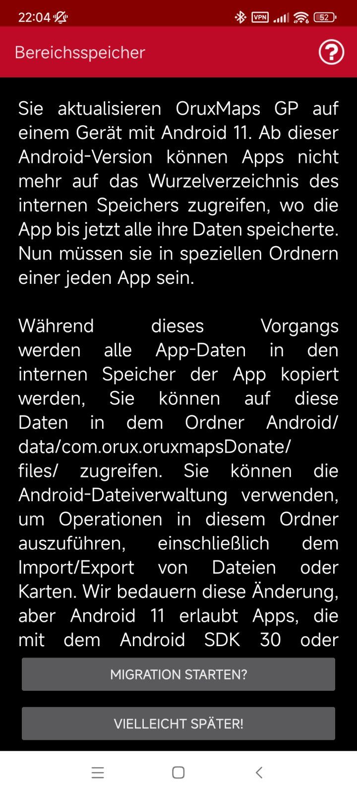

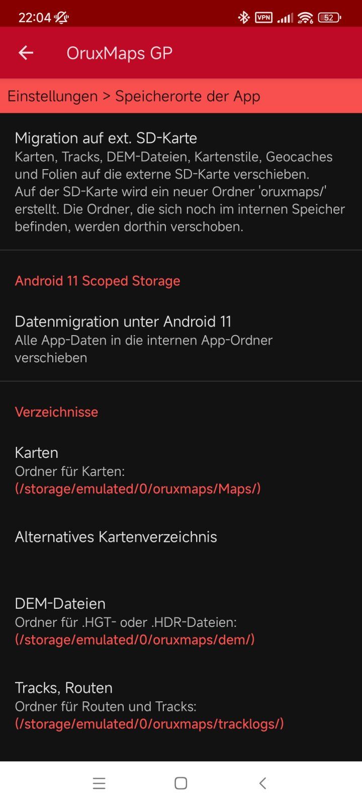

servus
nachdem mein altes S7 anfing den Geist aufzugeben, habe ich seit ein paar Tagen ein neues Samsung S22ultra mit Andoid13
installiert ist Orux V 9.6.3 GP
beim installieren von Orux poppte eine Meldung mit neue Andoid Regeln füs Speichern ab Android 11 auf.
Das habe ich nach gefühlten 100 Stunden neues Handy einrichten leider nur noch überflogen und bestätigt ohne genauer zu lesen. Hängengeblieben ist nur "neue Sicherheitseinstellungen seitens Google" :o
Mein Problem, ich möchte in Orux erstellte und als gpx abgespeicherte Routen dirket vom Handy auf Komoot o.ä. Seiten hochladen, bekomme aber auf dem Handy den Ordner nicht angezeigt, auch nicht über "Eigene Dateien".
In Orux den Speicherort auf dem Handy kann ich auch nicht ändern.
Über den Umweg in Orux die Route per mail zu teilen, kann ich mir die gpx Datei selbst schicken.
Oder wenn das Handy am Rechner hängt, komme ich mit dem Rechner auf den Tracklogs Ordner und kann die Datei dort rausziehen. Aber ich will/kann nicht immer den Laptop mitschleppen.
gibt es eine Möglichkeit die ich übersehen habe?

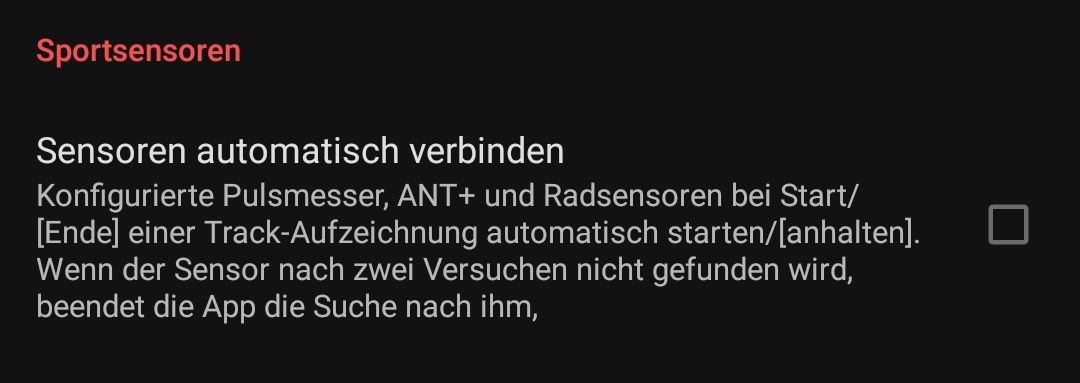

Neuerdings ist die Verbindung nach 2 minuten komplett weg, kein automatisches Neuverbinden. Manuell kann ich den Kadenzsensor wieder verbinden, aber nach genau 2 Minuten ist er wieder weg.
Dachte, der Sensor hat nen Knax und hab mir einen anderen, neuen geholt. Selbes Problem!
Energiespar-option für Orux ist wie immer ausgeschaltet.
Hat jemand eine Idee?
Gibt es irgend welche 3rd Party Apps, die mehr Bluetooth-Einstellmöglichkeiten bieten als die Stock-Android-Einstellungen?
Hilfe!
I bims ein Schüssel! :wut:
Vor ein paar Tagen hatte ich Probleme beim Starten vor der Haustür. Kadenzsensor wurde nicht verbunden und Orux hat versucht sich mit meinem Alexa Echo Dot zu verbinden. :spinner:
Ich hab dann, weil ich los wollte, in den Einstellungen rumgewurschtelt und offensichtlich einen Haken gesetzt bei "Automatisch verbinden", siehe Bild.
Dadurch ist der Sensor aber immer komplett aus der Verbindung gefallen.
Jetzt: Haken weg, Sensor bleibt. :daumen:
