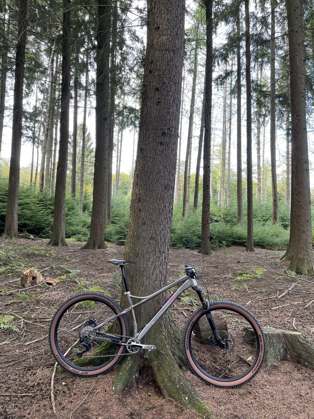

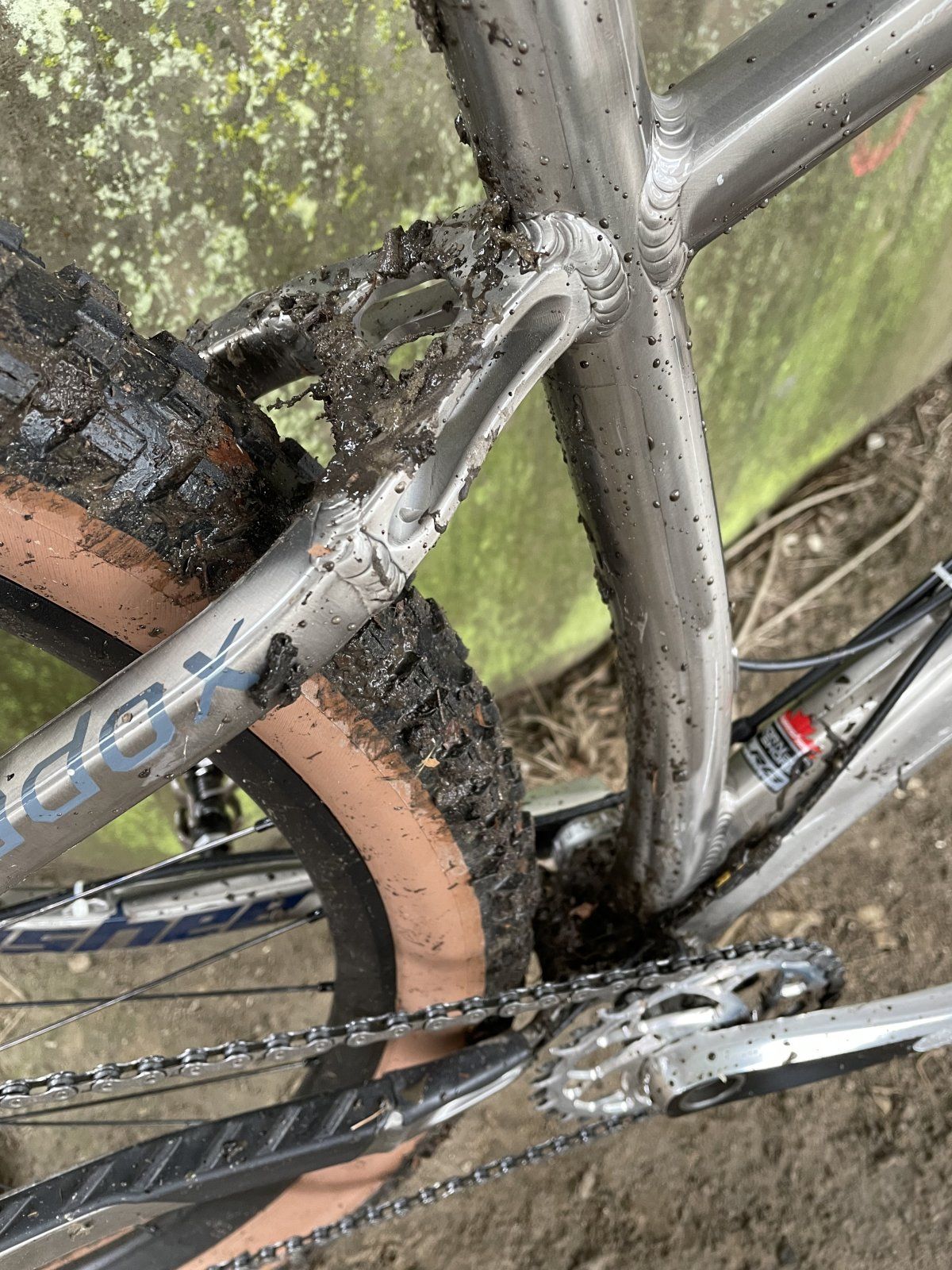

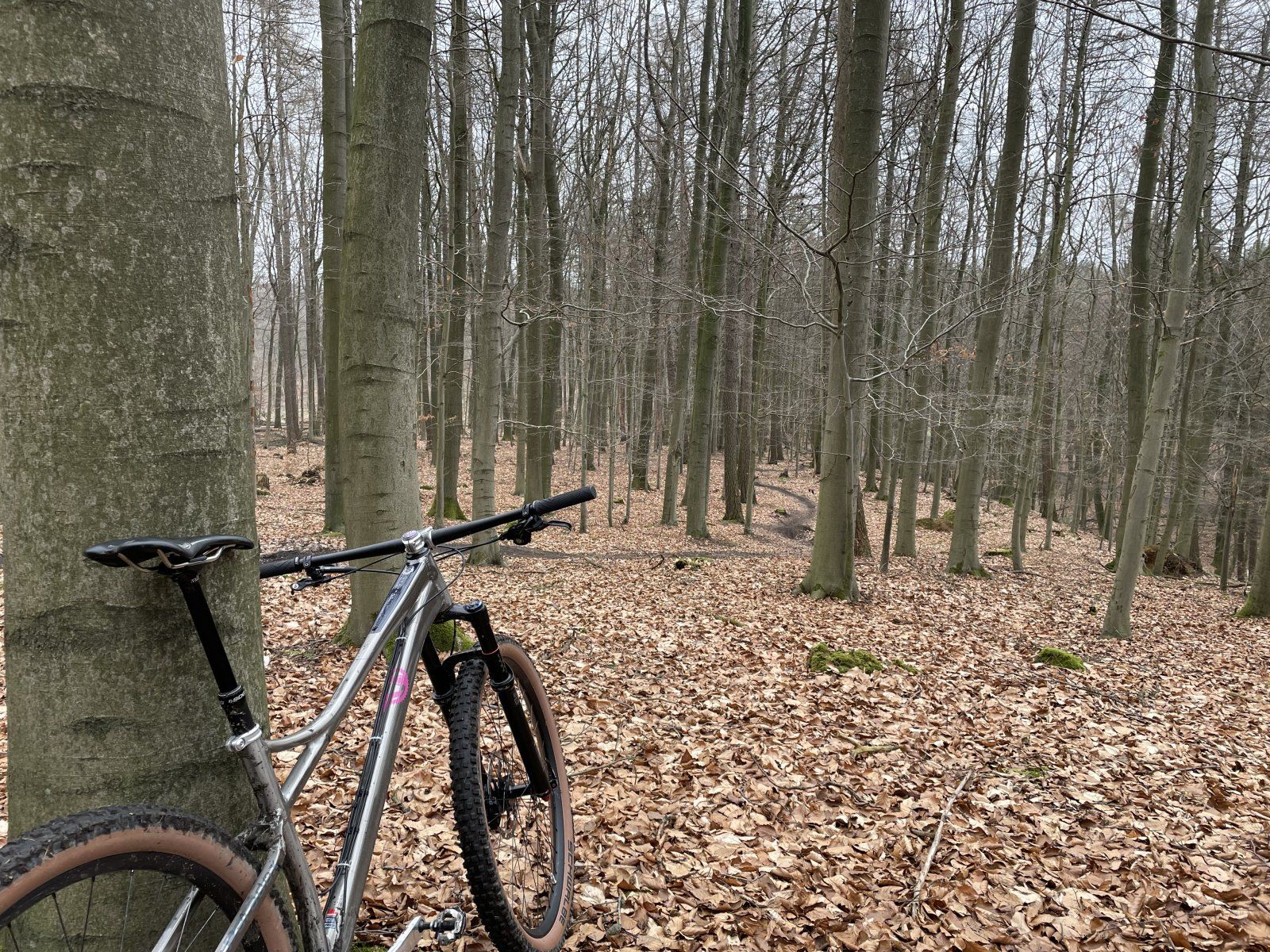

Bei dem Stack musst du ja aufpassen, dass der Lenker nicht höher als der Sattel ist. Das passt schon soLass mir doch den Spaß
Danke …macht echt Spaß das Paradox.sieht gut aus Jürgen...

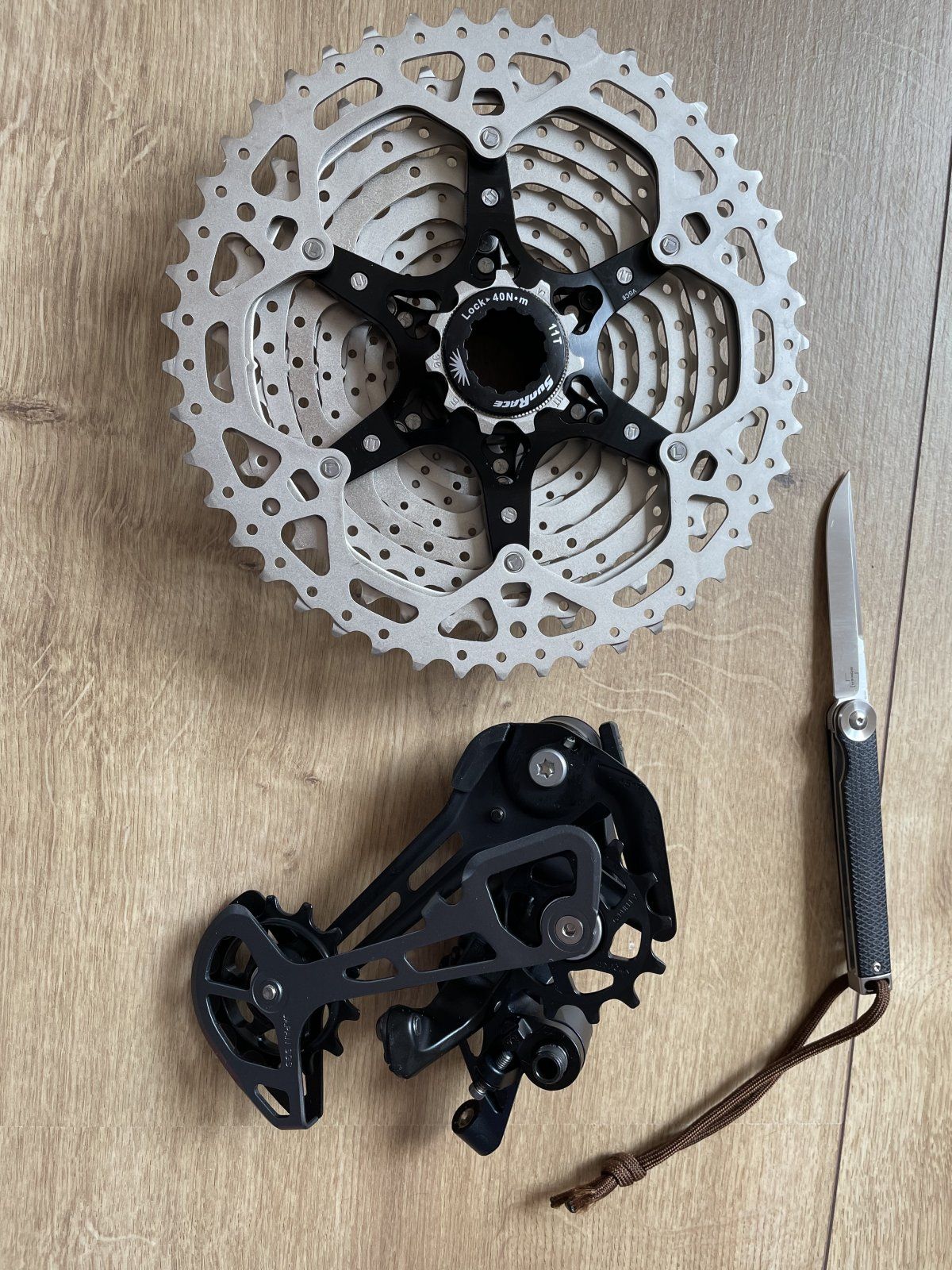

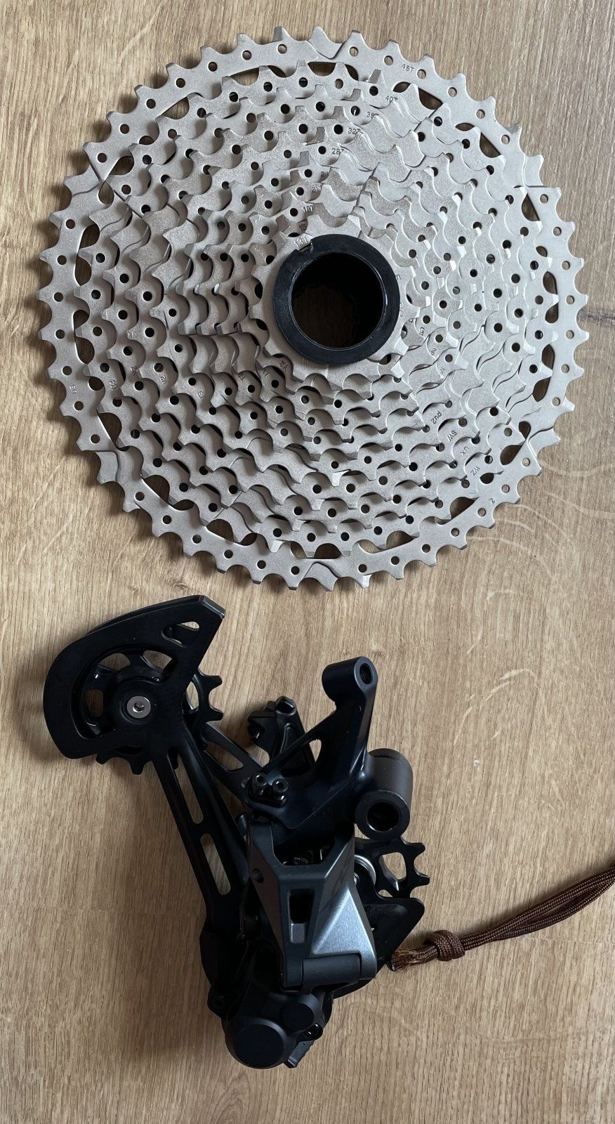

Ist ja für ein Upgrade auf 51Z in Reserve geplant....aber die 4Z mehr hinten helfen schon ungemein denke ich mir...Das funktioniert, aber für 11-46 reicht auch das 11-Fach Schaltwerk

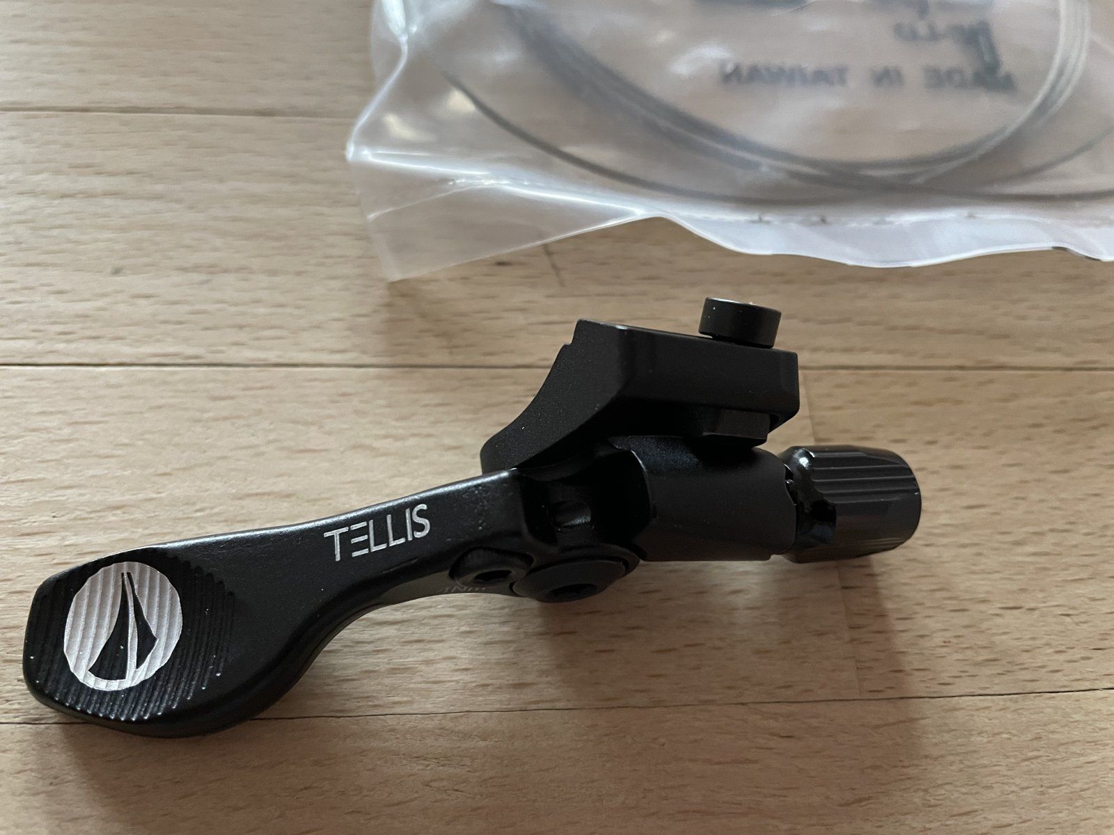

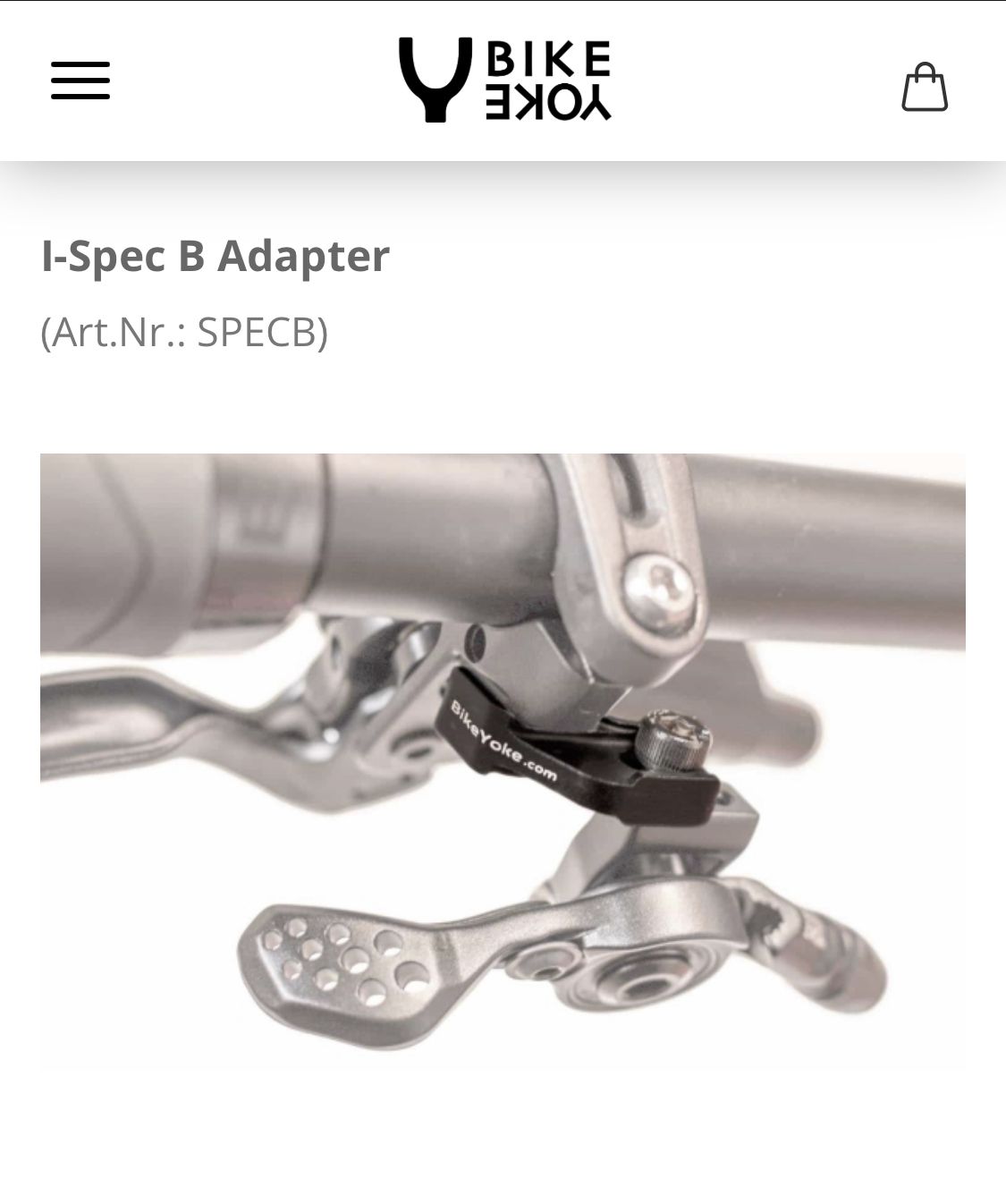

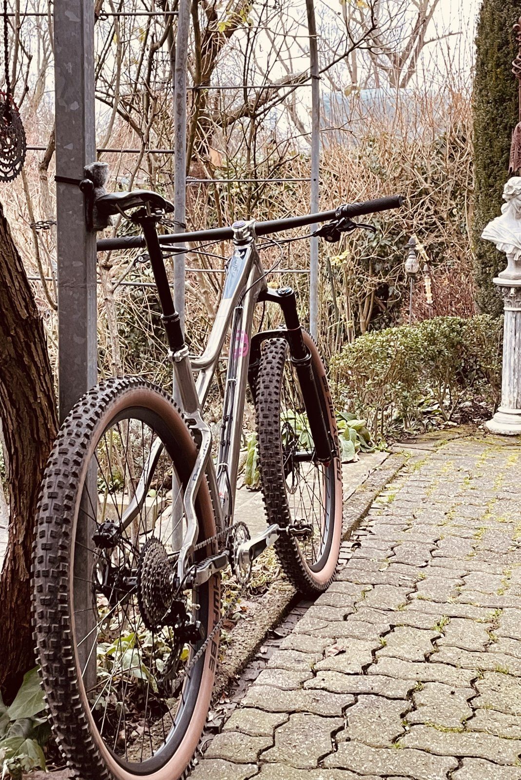

Ich haue hier mal die folgende Datei rein. Zeigt die Kompatibilität von verschiedenen Schaltsystemen. An der "Derailleur Ratio" ist abzulesen, das Shimano Mtb 11fach- und 12fach-Schaltwerke gleich agieren. Der Aufbau geht also.Sure, dass das funzt?
Das die Ritzelabstände zu 12-fach sich geändert haben, sollte ja durch den 11-fach Trigger egal sein.
Aber ist das Hebelverhältnis 12-fach Schaltwerk und 11-fach Trigger gleich geblieben?
Welchen Shifter meinst du denn?Shifter sieht merkwürdig aus - wurde der nicht entgratet oder so?! Wirkt irgendwie relativ scharfkantig.
Die Schaltzugaußenhülle sieht auch relativ kurz aus.
Ansonsten sehr cool!
(sorry, gab Clown zum Frühstück)
Er meint bestimmt das Messer, deshalb Clown in (....)Welchen Shifter meinst du denn?
Ok...jetzt bin ich auf KursEr meint bestimmt das Messer, deshalb Clown in (....)![]()
