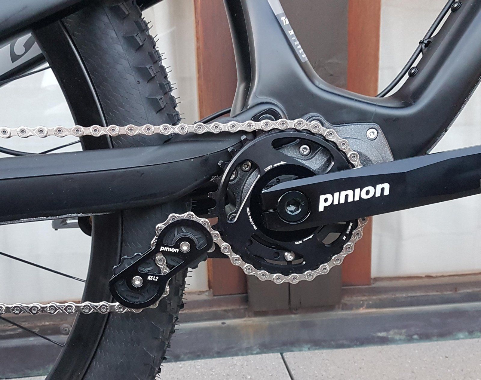

Bitte um ein Foto vom Tretlagerbereich wo Kettenblatt und Spanner gut zu sehen sind, am besten Aufnahme in Höhe Tretlagerachse ...
Für mich hört sich das nach einem Ein- oder Auslaufgeräusch der Kette an. Ich hatte ursprünglich das Ritzel etwas weiter innen und hatte eine ähnliche Soundkulisse. Jetzt ist es fast ganz aussen (nur 2mm Spacer), jetzt läuft der Antrieb nahezu geräuschlos.

Habe auch mal nach der Kettenspannerposition der beiden Taniwhas in meiner Garage gesschaut. Die Zähne der Rollen fluchten nach dem optischen Eindruck exakt mit den Kettenblattzähnen.
