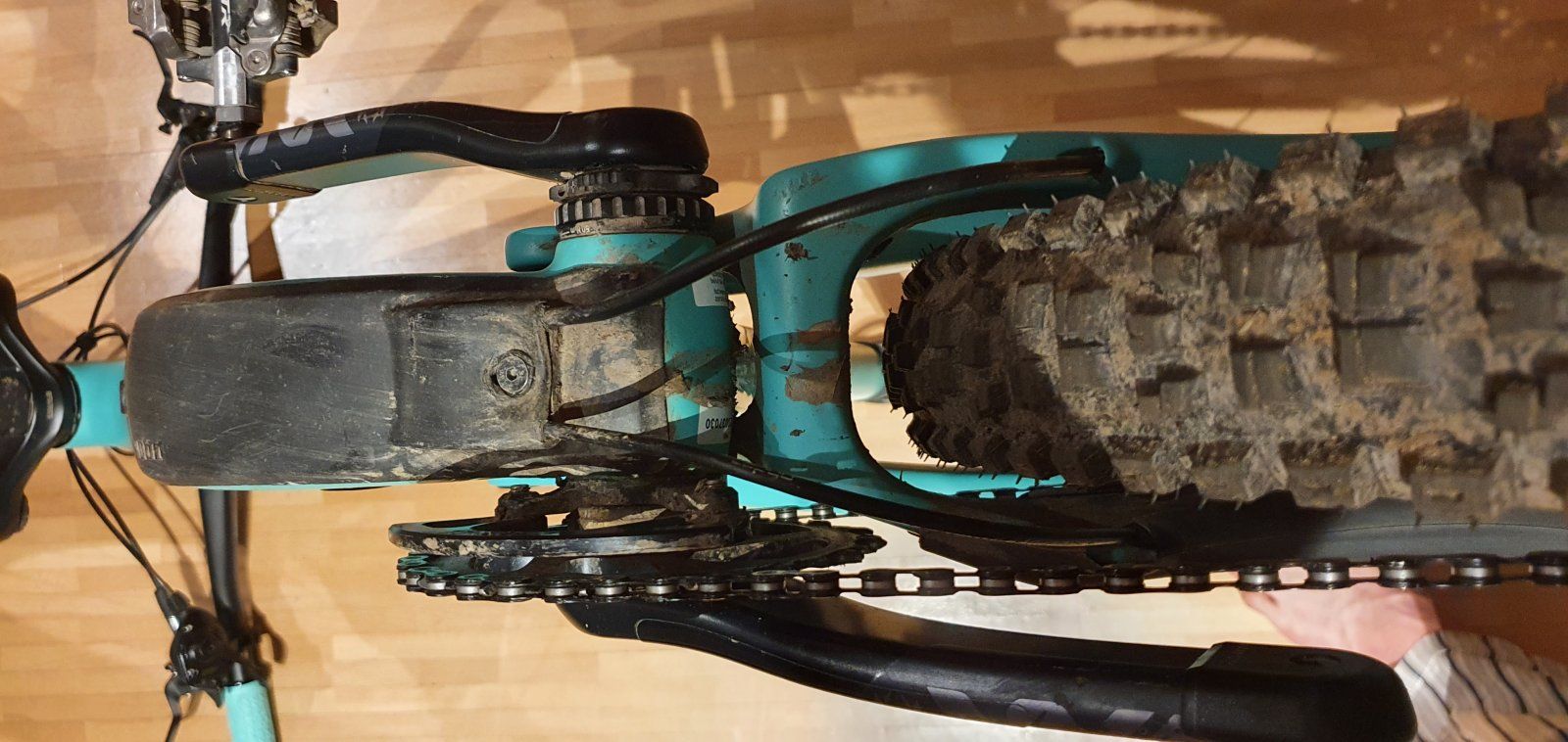

Hallo zusammen,
ich habe nun seit September mein PP und habe das Problem mit den sich "raus arbeitenden Kabel" am Austritt Unterrohr und Eintritt Hinterbau nicht, bzw. habe es noch nicht festgestellt. Somit auch noch keine Abnutzungserscheinungen wie hier berichtet wird und deutlich an den Bildern teils zu sehen ist. Doch zufrieden bin ich auch bei mir nicht das Kabel an dieser brisanten Stelle frei liegen. Dieses Problem tritt unter anderem auch bei anderen Fabrikaten auf. Und wer möchte schon während der Fahrt einen gerissen Schaltzug, im schlimmsten Fall ein Bruch der Bremsleitung erleiden...
Daher bin ich im engen Kontakt zu einem Hersteller (3D-Druckverfahren) um mit diesem eine sinnvolle, sichere und einfache Lösung zu finden bezüglich den hier beschrieben Problemen.
In den nächsten Wochen ist der erste Prototyp geplant. Dieser soll vorrangig folgende Eigenschaften haben:
  • Schutz der austretenden Kabel vor Abrieb durch breites Reifenprofil und Kettenkontakt
  • Beschädigungen durch Bodenkontakt jeglicher Art
  • Abstandshalterung zu den Kabeln
  • Schutz des Rahmens an dieser Stelle
  • einfache Montage
Das Problem der sich raus arbeitenden Kabel ist etwas schwieriger. Denn, wie ihr sicherlich wisst, haben im Idealfall die Kabel die richtige Länge und somit genug Freiraum um ein Ein- und Ausfedern des Rahmens zuzulassen und dennoch die richtige Länge um nirgends Schaden zu nehmen. Natürlich könnte man jetzt sagen man "klemmt" die Kabel einfach unten fest und gut. Aber die Kräfte die auf den Rahmen wirken sind doch meines Erachtens größer als sie eine kleine Klemme unten verhindern könnte. Somit wird das Kabel wohl nachrutschen sobald es wesentlich zu lang ist (ob unten oder oben spielt keine Rolle, es will keiner oben mit zu langen Kabeln wo einfädeln oder gar unten). Auch ein "zurückdrücken" in den Rahmen ist keine (für mich!) zufriedenstellende Lösung, denn hier riskiert man im Rahmen einen Kabelbruch bzw. eine ungewollte Stauchung. Hier sind wir noch am überlegen welche Lösung sich, nebst der die Kabel selbst zu kürzen, anbietet.
Sobald der Prototyp zur Verfügung steht gibt’s weitere Infos!

Update nach ca. 5 Monaten mit dem Tyee CF: Wenn die Zughüllen mal ihre Form gefunden haben, braucht man da unten keine außenliegende, zusätzliche Verbindung/Fixierung mehr um die Züge von der Kette oder den Reifen fern zu halten. Die richtige Schlaufenlänge reicht völlig.
Das Problem mit dem Durchziehen kann allerdings bleiben. Ich habe das jetzt gelöst indem ich die Züge an der Klemmung mit etwas Gewebeband umwickelt habe um die Reibung zu erhöhen.
Alles in allem kann ich nach ca. 1000km mit dem Rad sagen, dass die Zugführung jedenfalls am CF zwar sorgfältige Montage erfordert, aber dann ästhetisch und funktional völlig unproblematisch ist.
Edit: Mir gefällt übrigens die Führung am Tyee auch deutlich besser als die neuere am Spindrift. Es sieht am Ende deutlich sauberer aus und die Klemmung dürfte es leichter machen, Klappern zu vermeiden.
Mein Update nach gut 1000 km ist, dass ich ab und zu den Abstandshalter zurecht rücken muss, damits in Kurven nicht schleift. Und neulich bin ich mit dem Teil tatsächlich hängen geblieben und habe mir die Leitungen durch den Rahmen gezogen (aber nix kaputt). Für mich ists und bleibts die Schwachstelle beim Tyee.
Den Abstandshalter halte ich auch für eine Schwachstelle, vor allem wenn er sich verschiebt. Meine Vermutung zu dem Abriss, wo hier Fotos gezeigt wurden ist, dass irgendwas den Abstandshalter ins Profil der Reifen geschoben hat.
Bei mir war der Abstandshalter gar nicht dabei und ich hatte mit einer Kabelbinderlösung 2cm hinter dem Auslass gearbeitet. Bloß nicht zu weit hinten und unten und sehr fest fixiert.

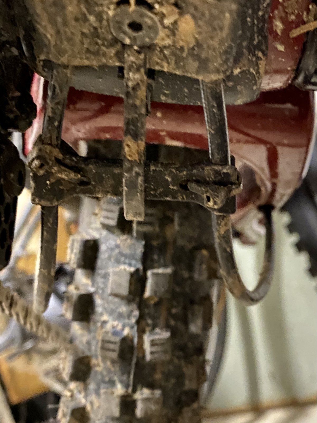

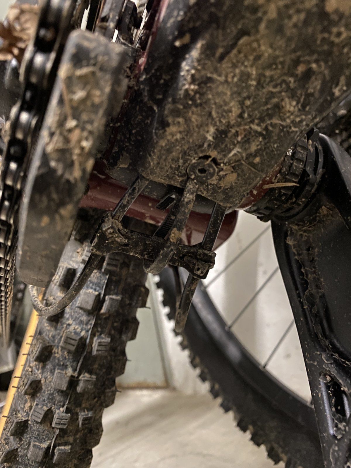

Kleiner Zwischenstand zu der Kabelführung an meinem Tyee CF. Ich hatte jetzt 4 längere Ausfahrten im klassischen Trailgelände (Waldboden, Wurzel und Geröll). Dazwischen den ein oder anderen kleinen Sprung, Drop und Kicker. (Höhe der Bauten <40cm). Laut Koomot waren es Trails hauptsächlich S1-S2 mit S3 Passagen. Hatte schon den ein oder andern Sturz (Bremshebel der MT7 dabei geschrotet). Ich bin kein Racer.
Zwischenfazit: Leitungen sitzen an Ort und Stelle. Nichts hat sich verschoben oder schleift. Ich habe vorsichtshalber die im Forum beschrieben Abhilfemassnahmen angebracht, denke aber das diese nicht nötig waren. Ich habe z.B am Tretlagerausgang eine Kabelbindersicherung angebracht, jedoch Spiel gelassen um zu sehen ob was wandert. Nichts dergleichen ist passiert. Vor allem, das Tyee fährt sich mega! Die Magic Marys (Super Gravity) haben super Grip (1,3 bar vorne) und MT7 ist eine klasse Bremsanlage was Power und Dosierbarkeit angeht (wiege Fahrfertig ca. 95kg).
Sieh aber so aus als wenn der Schaltzug am Hinterreifen schleift...
Mit 1,3 bar und 95kg keine Probleme?
Habe auch die Super Gravity Marys und bei 1,65bar hin und wieder Durchschläge vorn...hinten bin ich bei 1,85bar. Zudem bei großen Drops >2m sacken die mit niedrigeren Druck weg.
Keine Probleme. Aber meine Drops und Sprünge sind bisher auf Baumstumpfhöhe (max. 50cm) und ich bin kein Racer. Dazu kommt, dass mein Topeak Luftdruckmesser laut Test‘s zwischen -0,1...-0,2bar zu wenig anzeigt. Hinten habe 1,6bar.

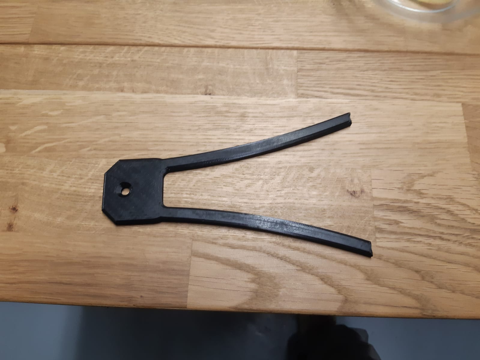

Hallo zusammen,
der erste Prototyp bezüglich die freiliegenden Kabel bestmöglich zu schützen ist fertig. An diesem werden aber noch kleine Verbesserungen und Veränderungen vorgenommen bis zum Wochenende! Es handelt sich also nicht um die finale Version!
Dann muss dieser natürlich auch von euch, zusätzlich zu unseren Test´s, erprobt werden.
Hier überlegen wir den ersten 10 Interessenten den Kabelschutz natürlich zu vergünstigten Konditionen zur Verfügung zu stellen. Darüber informiere ich in den kommenden Tagen aber nochmals!
Anbei der erste Eindruck um eine Idee zu bekommen. Bilder vom montierten Zustand folgen natürlich noch.
Selbstverständlich sind wir für Anregungen, Umsetzung, Ideen welche das Produkt verbessern können offen!
Nach dem Motto: "Von Biker für Biker!"
Looks like a really good idea, it will be interesting to see it installed.
For use on CF or AL or both?
Thanks!
We designed it based on the CF frame. According to our research this protection can also be mounted on the AL version (but without the 3rd cable!). At the moment we have no AL frame available. Here we will work on it in the future.
