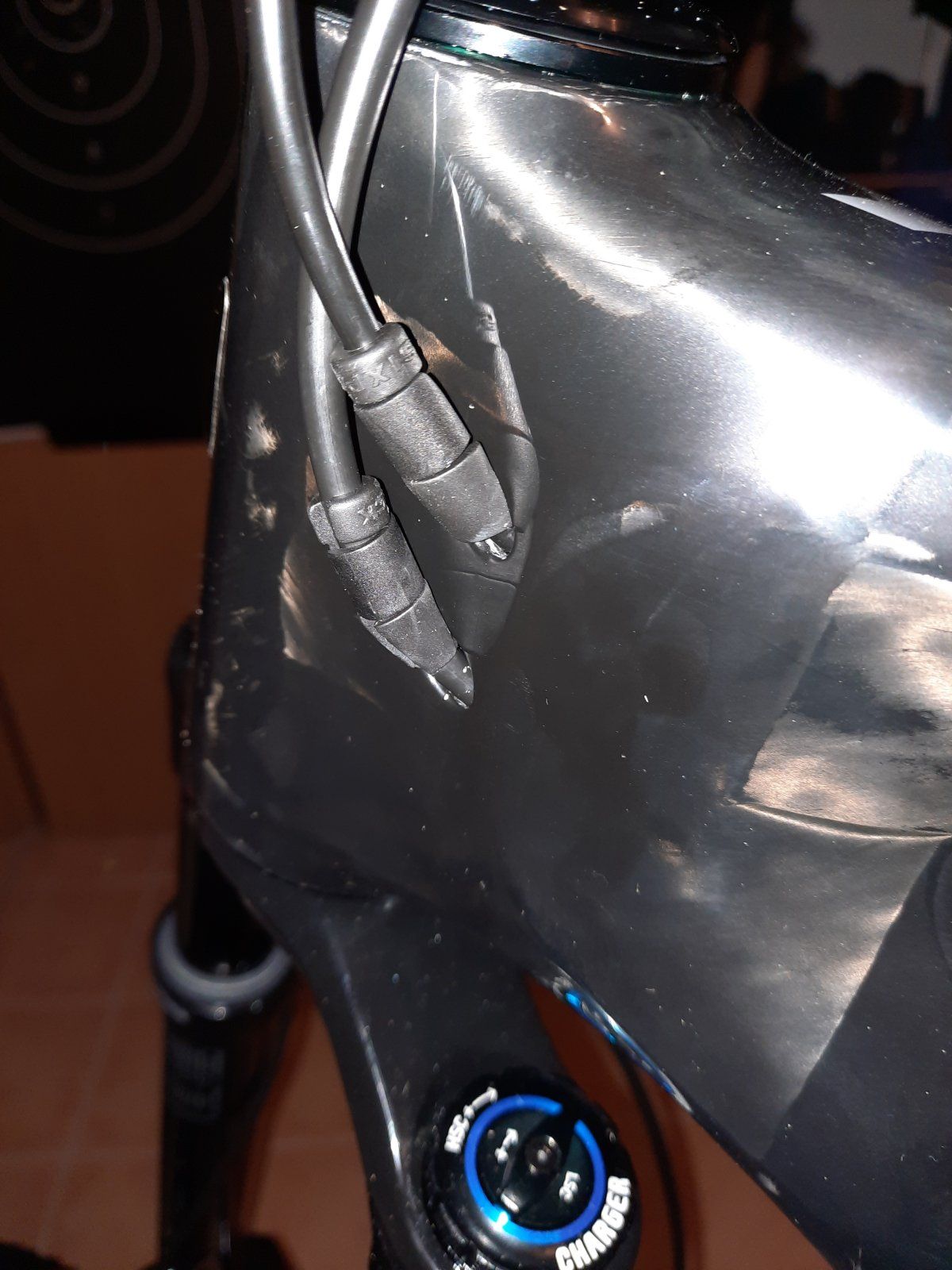

Mein Radel kam heute. Es sind jetzt an allen Eingängen in den Rahmen solche Klemmen / Pömpel. Innen gummiert bremsen die ziemlich. Mir kommt das recht fest vor, wenn man zieht.

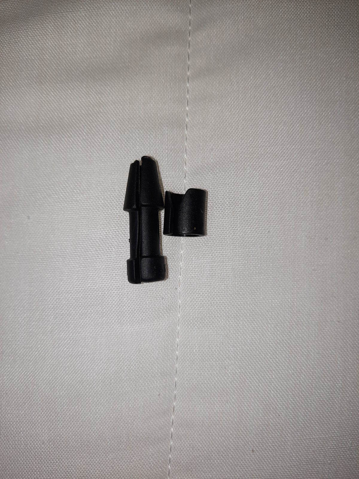

Das sind einfach solche Clips. Gummi und Plastik.

Hab die Teile auch am Tyee. Waren schon montiert bei Lieferdatum 20.12.
Funktioniert meines Erachtens sehr gut. Da rutscht nichts durch. Zusätzlich fungieren sie an kleine Abstandshalter zum Rahmen, sodass diese das Steuerrohr auf keinen Fall berühren können. Spart man sich also die obligatorischen Rahmenschutzpatches. Zudem sieht es einfach sauber aus.
