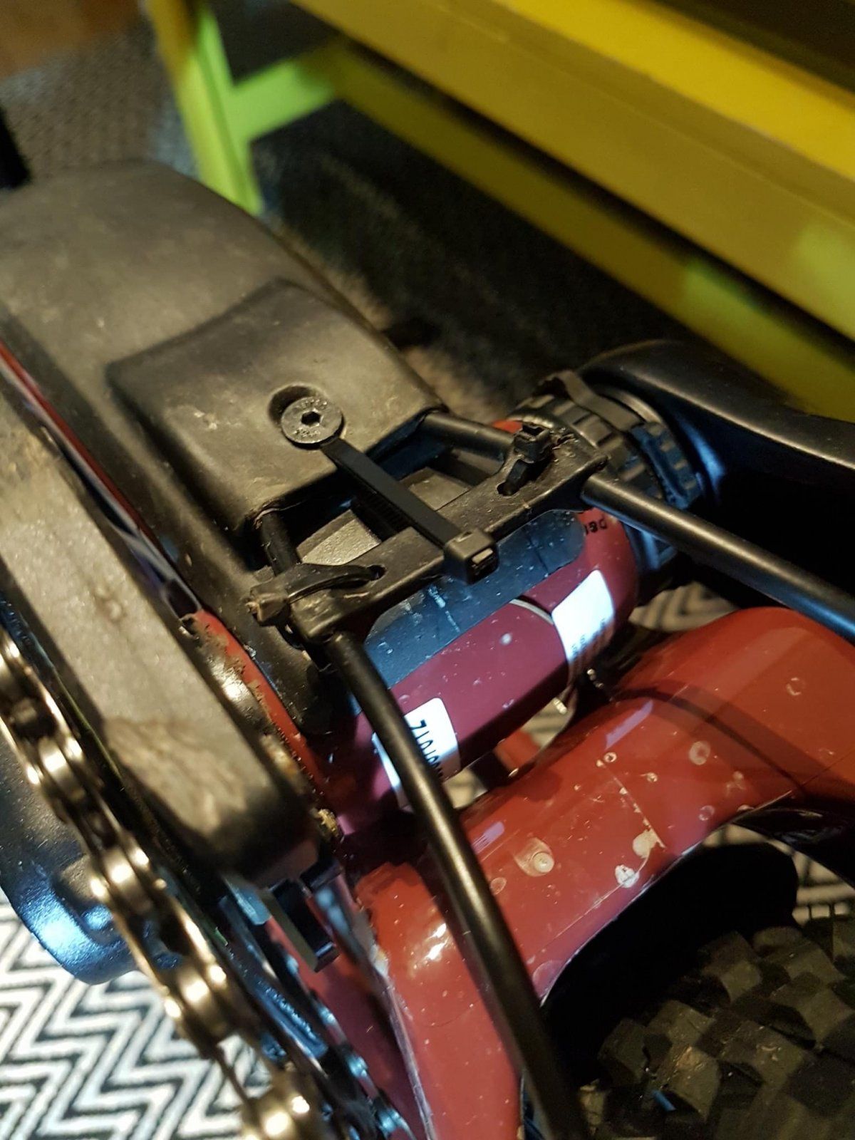

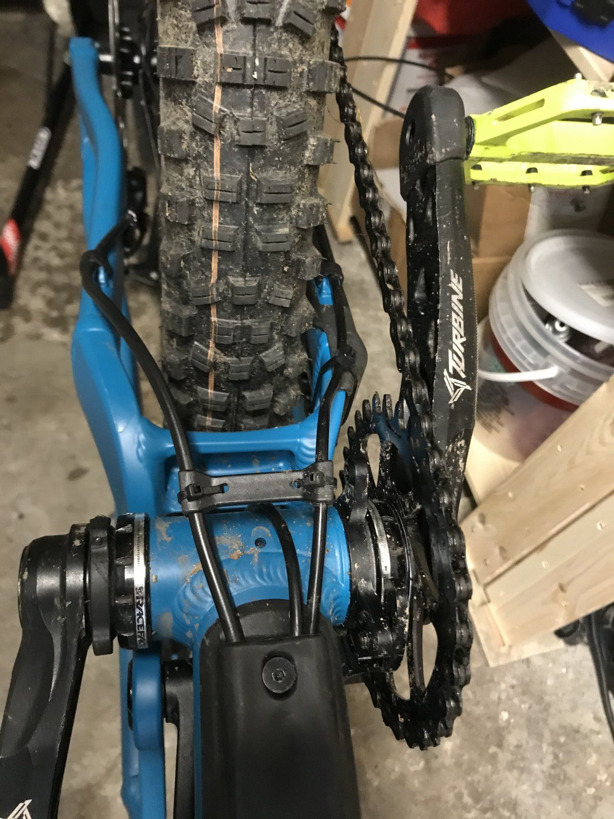

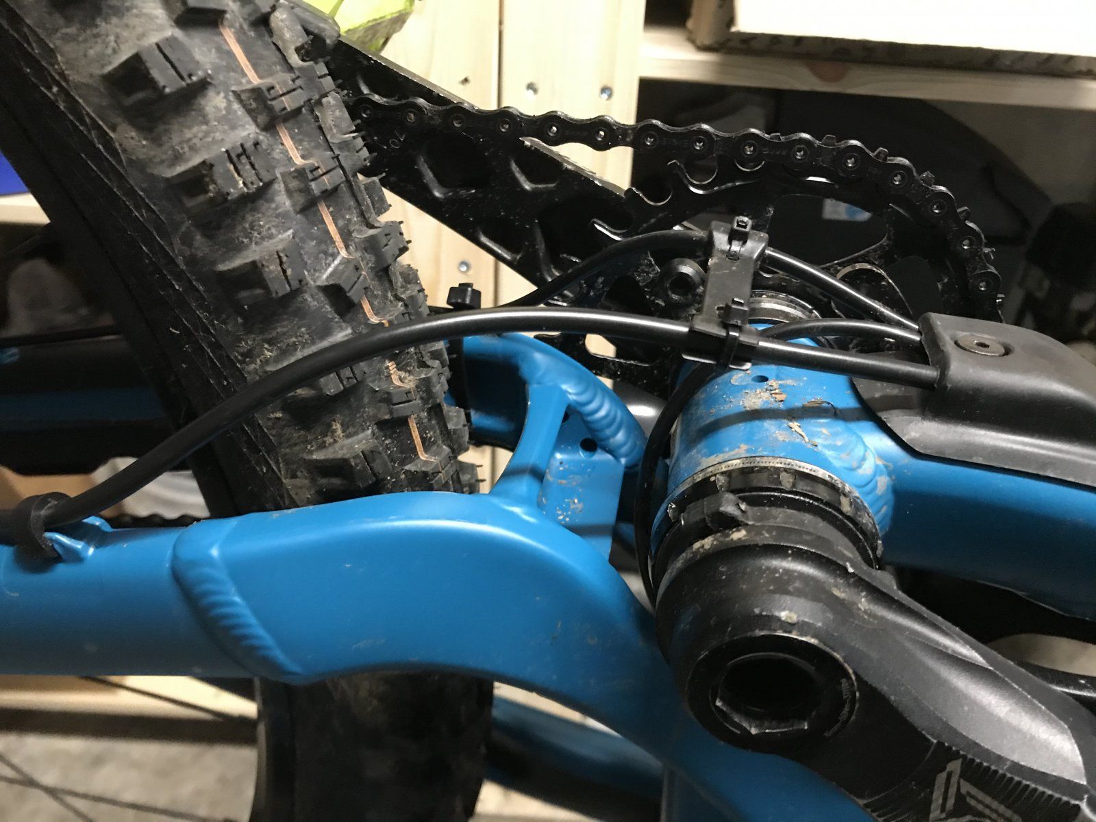

Probleme mit der Kabelführung am Tyee 2020
Hab diese Lösung noch gefunden (Quelle: Facebookgruppe „wearepropain“)
So hab ich es gelöst, bin schon 2 mal damit gefahren. Das Kabel für die Bikeyoke berührt schleift nicht am Hinterbau (Alu).
