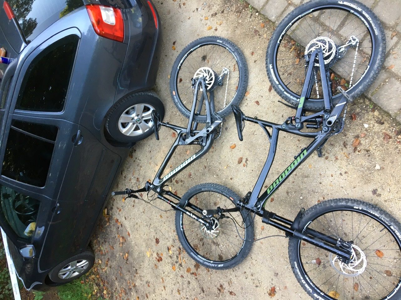

Der relevante Unterschied besteht m.E. darin, dass es bisher keinen Abstandshalter gab, der quer zur Fahrtrichtung sitzt. Längs laufende Züge sind mit Sicherheit deutlich weniger anfällig dafür irgendwo hängen zu bleiben als ein Teil, das zum Einfädeln von irgendwelchen Ästen quasi einlädt...
edit: hier noch der Vergleich der Schlaufen 2019 vs 2020... hoffe man erkennt das. 2019 deutlich oberhalb der Kette, 2020 deutlich darunter. 🤷🏻‍♂️
Der relevante Unterschied besteht m.E. darin, dass es bisher keinen Abstandshalter gab, der queer zur Fahrtrichtung sitzt. Längs laufende Züge sind mit Sicherheit deutlich weniger anfällig dafür irgendwo hängen zu bleiben als ein Teil, das zum Einfädeln von irgendwelchen Ästen quasi einlädt...
Ich habe jetzt mal viele, viele Bilder geschaut. Bei einigen CF 2020 schaut die Schlaufe echt extrem aus.
Ich hab auch schon darüber nachgedacht, ob das Teil eventuell sogar eher konterproduktiv ist.
Dein Punkt ist wirklich sehr gut!!! :daumen:
Ich hab das Plastikteil auch schon so weit in Richtung rahmen geschoben, dass sich da von unten quasi beim drüber fahren niemand einharken kann und finde die Lösung so ganz angenehm. Viele machen den Kabelbinder auch nur an einer Seite dran, damit man das teil nicht verlieren kann und gleichzeitig auch die Möglichkeit einer Notfallentriegelung bietet.

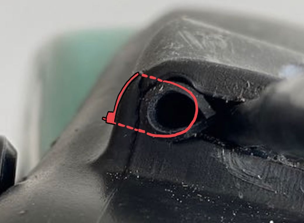

Die Klemme ist schon von Anfang an dabei... hält nicht, und bringt nix. Das einzige was hilft ist die Leitungen an der Kettenstrebe vor den Durchführungen zu fixieren um die Bögen kleiner zu verlegen. Dann aus dem Elektrobereich etwas Riffelrohr als Schutz drüber ziehen. Gab von der Lösung auchg schon Bilder im Forum.

Also ich hatte mir auch extrem Sorgen gemacht bez. Leitungsführung. Den wertvollsten Tipp habe ich von einem User bekommen der meinte dass das Problem das durchziehen der Leitungen ist welches dazu führt dass die Schlaufe größer wird als nötig. Habe dann die min. nötige Länge gemessen (Coil Dämpfer raus und voll eingefedert) und dann die Leitungen am Steuerrohr fixiert. Und siehe da die Schlaufe ist doch kürzer als bei den meisten Fotos im Netz und somit vertretbar. Einen Kabelbinder unten an dem Abstandshalter habe ich jedoch auch gelöst. Habe dann noch Kabelschutz um die Leitungen gemacht da bei mir tatsächlich der Schaltzug etwas an der Kette geschliffen hatte.
