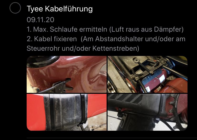

Also ich kann das durchziehen nicht bestätigen. Habe ich nicht.
Die minimal notwendige Größe der Schlaufe ist einfach zu groß.

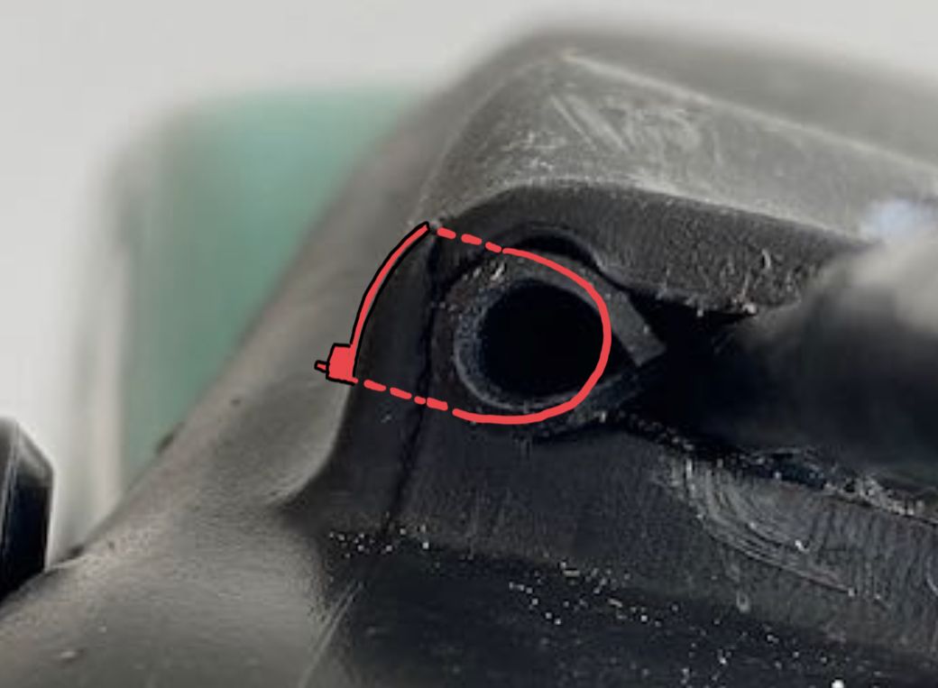

Frage an die Tyee CF 2020 Besitzer:
Werden die Züge an der Schraube am Rahmenschutz am Unterrohr garnicht geklemmt
oder nicht ausreichend?
Wenn das durchziehen und dass größer werden der Schlaufe das Hauptproblem ist wäre dann
vielleicht ein Kabelbinder an der Stelle eine Lösung?
Natürlich nicht ganz am Rand sondern eher so auf Höhe der Schraube.
Man müsste natürlich 2 Löcher in den Rahmenschutz machen.

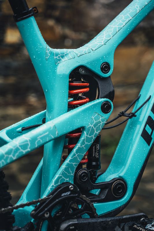

Das ist nun praktisch 1zu1 Santa Cruz.Warum nicht gleich so wie beim DH Proto??Anhang anzeigen 1140415

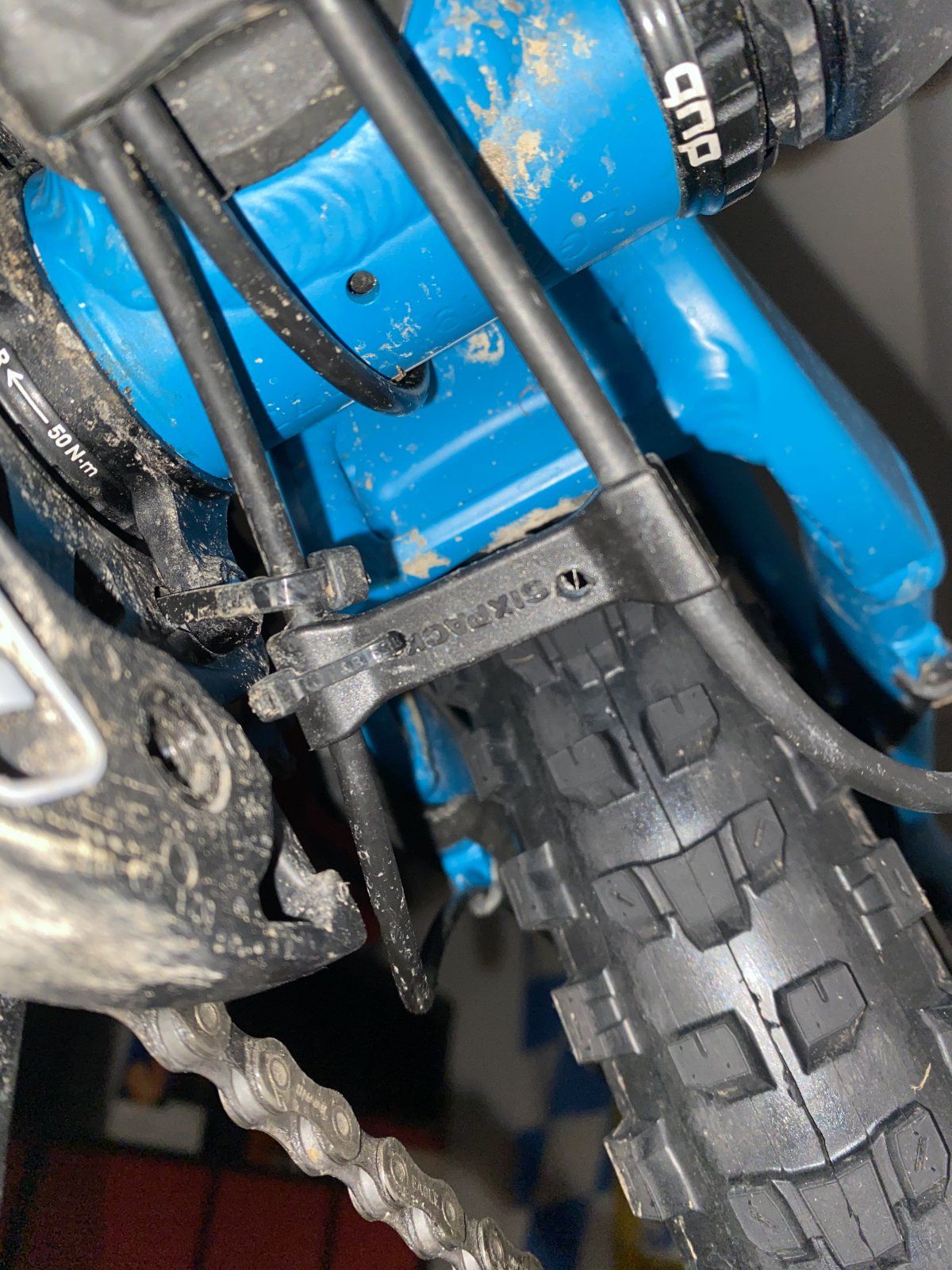

Da fehlt noch das Dropper Kabel vom ALEs gibt Lösungen und man kann relativ einfach was tun. Danke an die Lösungsfinder!
