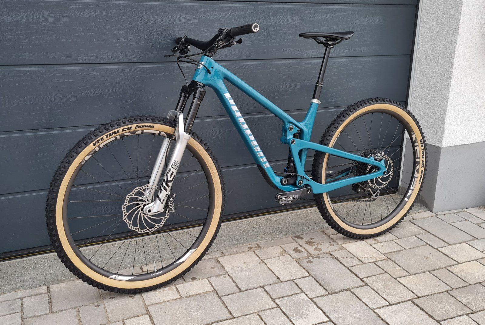

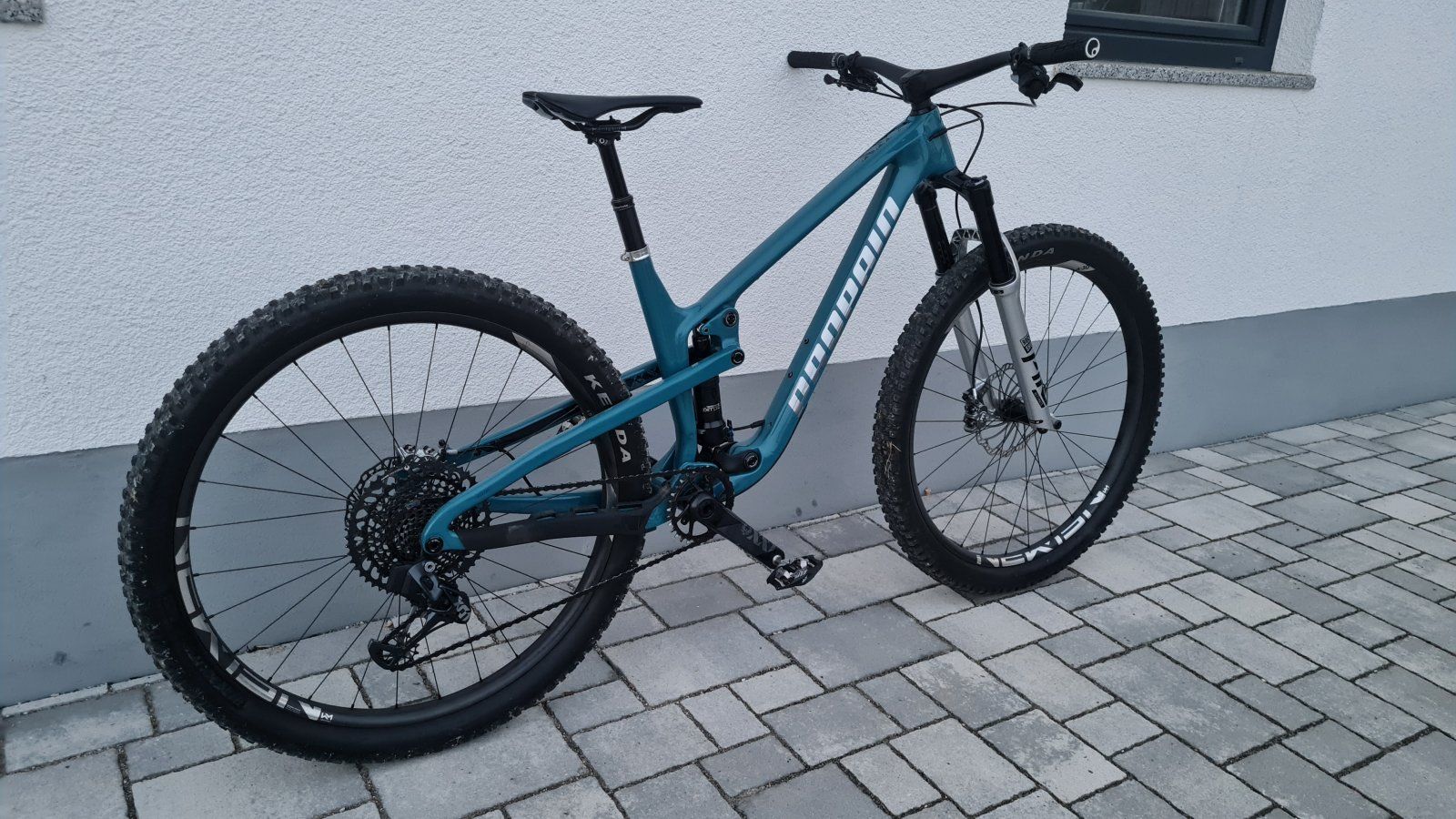

Ich habe jetzt zum Vergleich doch mal die original verbauten VeeTire Snap montiert. Ich wollte wissen, ob "potentere" Reifen im Vergleich zu den "leichten" Kenda Regolith die Performance vielleicht doch verbessern. Auf trockenen Verhältnissen konnte ich keine spürbare Grip-Verbesserung feststellen. Für meinen Einsatzzweck (leichtes Trailbike für moderate Trails) sind die Regolith absolut ausreichend und deutlich agiler durch das geringe Gewicht und den geringeren Rollwiderstand. Wird also bei nächster Gelegenheit wieder zurückgebaut.
Gewicht wie abgebildet: 13,3 kg

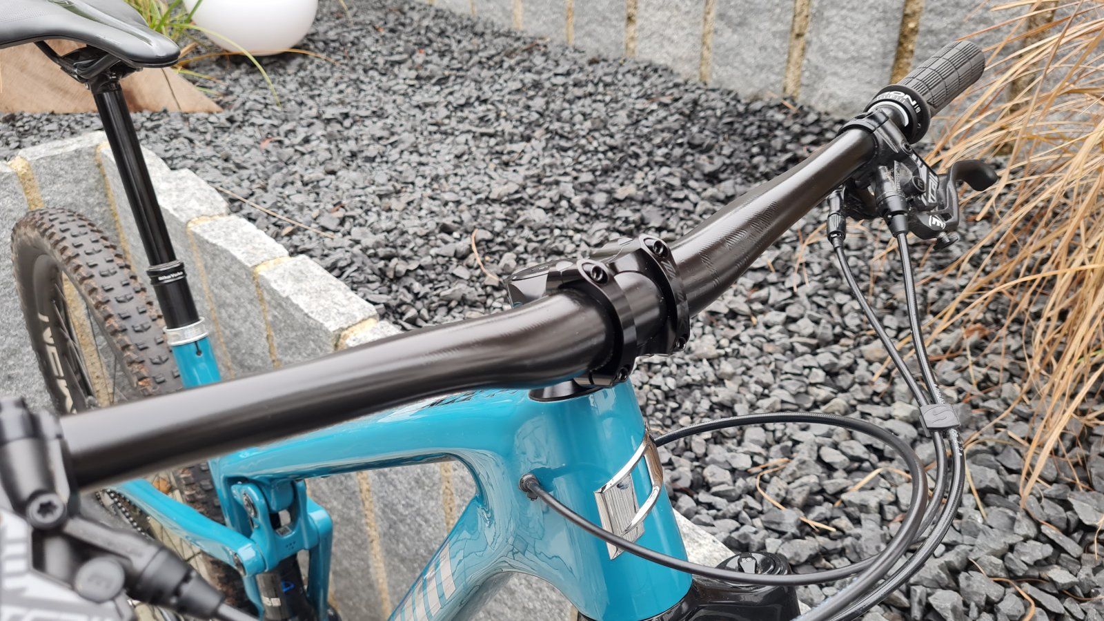

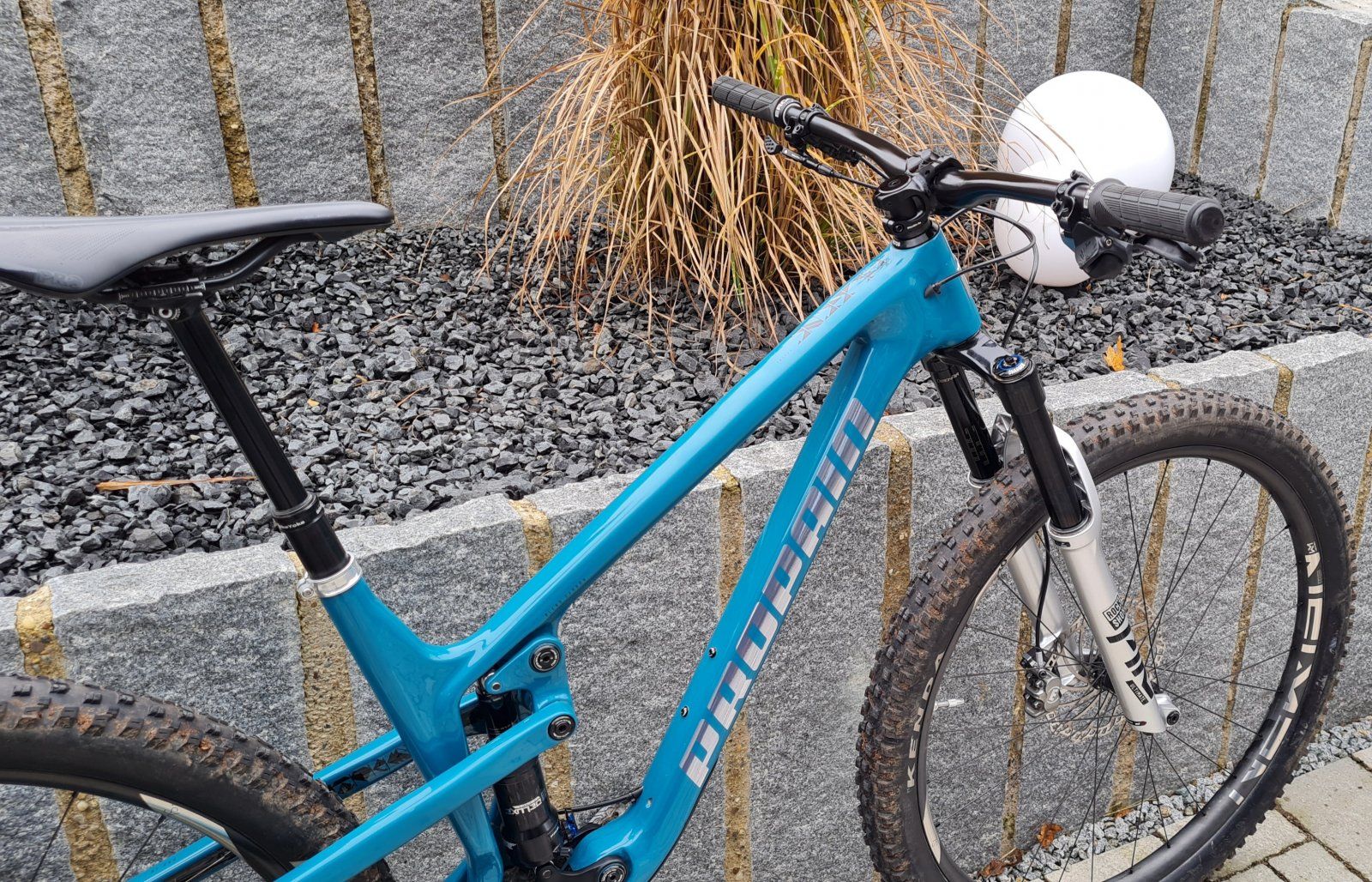

Ich weiß nicht ob ich es im Verlauf überlesen habe, aber wie kommt es bei dem original ausgelieferten Bike zu einem so langen Gabelschaft? Der scheint ungekürzt oder zumindest deutlich länger als üblich zu sein (gefühlt 30-40mm Spacer). Kann man bei einer Bestellung Einfluss darauf nehmen? Fände ich tatsächlich eine gute Option.
Original sind scheinbar 20mm Spacer möglich/nötig (laut Bilder). 30-40mm fände ich besser. Zumindest hätte man mehr Möglichkeiten. Und nur bei diesem Bike sehe ich erstmals auf den Bildern einen längeren Gabelschaft.

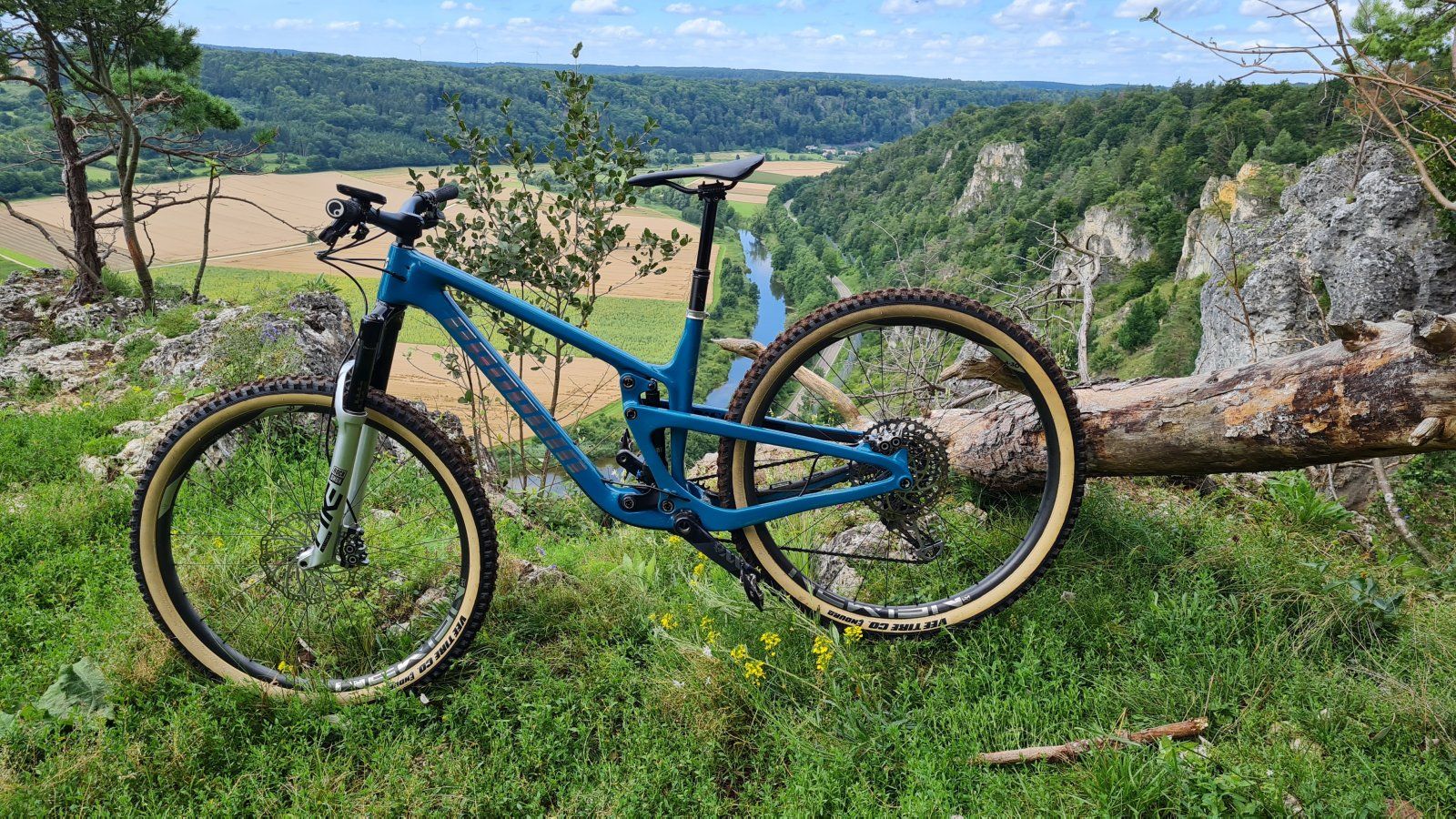

So, jetzt sind wieder die Kenda Regolith Pro drauf und das Bike hat wieder einen deutlich verspielteren Charakter. Was ein halbes Kilo und weniger Rollwiderstand ausmachen. Optisch gefällts mir auch um einiges besser mit den schwarzen Schlappen.
12,8 kg sinds im aktuellen Ausbau. Fürs Hugene wars das jetzt glaub ich erstmal... wenn dann nehm ich mir mein Spindrift für die kalten Tage vor 😉

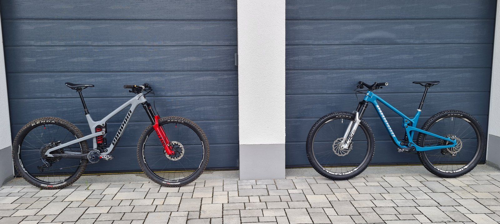

Kannst du etwas zu Uphill Eigenschaften Spindrift vs. Hugene sagen?
Von der Sitzposition und den Klettereigenschaften sind sie vergleichbar. Also wenns steil und technisch wird, steigt das Vorderrad bei beiden nicht. Sie haben unglaublich viel Traktion. Steilstücke, bei denen ich mit anderen Rädern an die Grenzen kam (Tyee < 2018, Hugene 2018, Yeti SB 5.5, Jeffsy 2019), gehen durch den steilen Sitzwinkel mit beiden Bikes zu fahren. Das war ein wirkliches Aha-Erkebnis.
Das Spindrift ist angenehm bequem aber vor allem gemütlich hochzukurbeln. Es wippt natürlich mehr und man verliert etwas an Effizienz. Der Gewichtsunterschied von 2,5 bis 3 kg ist spürbar. Vor allem die schwereren Reifen mit mehr Rollwiderstand merkt man.
Für ein 180 mm Freeridebike geht es erstaunlich gut. Auch Touren mit 40 km und 1.200 hm bin ich schon mit dem Spindrift gefahren. Da hätte ich mit den Freeridebikes vor 5 Jahren keinen Bock gehabt.
Das Hugene kann das alles agiler, spritziger und setzt den Vortrieb direkter um. Die leichte Laufrad-Reifen-Kombi spielt hier die Vorteile aus.
Für mich ist die Kombi der beiden Bikes perfekt. Hometrails/Touren mit dem Hugene und Shuttle/Bikepark mit dem Spindrift. Dabei dient das jeweils andere Bike als Ersatz, wenn mal eines defekt ist oder sich im Umbau befindet (wie aktuell mein Spindrift). Man merkt einen spürbaren Unterschied, aber kann alles mit beiden Rädern fahren. Wenn ich mich aber auf ein Bike festlegen müsste, würde ich mich fürs Tyee entscheiden.
