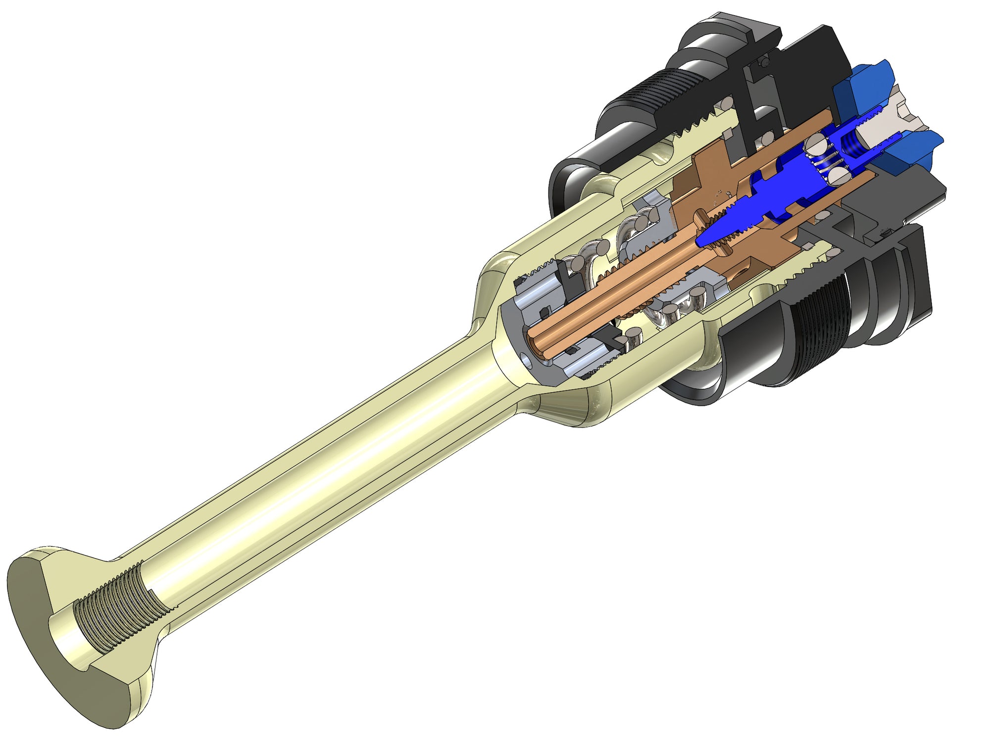

Das neue HC97-Kit von Push Industries ersetzt die Druckstufe in RockShox-Federgabeln mit Charger 2 sowie 2.1-Dämpfung – dazu gehören die Modelle Pike, Lyrik und Boxxer. Alle Infos hier.

Was hat denn die Zugstufe der Charger mit den zu großen Löchern in der Druckstufe und den harten Shims zu tun?
Über die Zugstufe kann ich an sich nicht meckern, mit an die 100kg fahrbereit.
Ich hatte ja erwartet, dass ich mit meinem dünneren Öl bei der Zugstufe Probleme bekomme, aber ich musste sie nur ein paar Klicks zudrehen und sie funzt genauso.
Ich hatte auch erwartet, dass die Druckstufe nun benutzbar wird mit dünnerem Öl, aber nein, ich muss sie immer noch ganz offen fahren, selbst ein Klick Richtung zu macht sie wieder harsch. Trailgetestet (naja waren nur 100km Smrk)!
Ohne Bleedport kann das Öl doch in beide Richtungen fließen?
Sprich beim Ein- und Ausfedern.
Egal wie, ich würde dem Pushsystem mal eine Chance geben.
Du meinst, beim Ausfedern strömt Öl ja auch durch die Druckstufe zurück, und das wird dann von dieser gebremst? Aber ich dachte die Lowspeednadel ist viel zu klein für ihr großes Loch. Das ist doch quasi der Bleedport? Aber kenne mich nicht so aus, hatte die noch nicht so weit auf.
Das Öffnen der HSC ist rein kraft- und nicht viskositätsabhängig, das wirst du um einen anderen shimstack (weniger preload) nicht herum kommen. Außerdem funktionieren ja High und Lowspeed auf eine schwer erfühlbare Art zusammen.
Nur indirekt über die Durchflussmenge, aber nicht beim Öffnen der Ventile- sofern die LSR oder LSC keinen Bleedport/ RodValve haben
Für das Push Kit mag das noch gelten, aber im Charger sind doch keine "Ventile", sondern Bohrungen mit ner Nadel drin und Löcher mit nem Shim dahinter, sobald der aufbiegt, fliesst dünneres Öl da schon schneller durch. Fühlt sich zumindest beim Fahren so an.
Die Viskosität ist für die Fliessgeschwindigkeit verantwortlich bzw eben die Durchflussmenge. Was sonst soll für Dämpfung sorgen?
Wann die HSC aufmacht weiss doch ausser SRAM höchstens vielleicht noch Darren mit seiner Testreihe. Das lässt sich kaum berechnen, nur ertesten.
Und da ist für mich mit dem dünneren Öl nun das Harsche weg, bei drei Klicks von auf LSC kommt es wieder. Vorher war es immer harsch. Bordsteinkanten gingen voll durch, da federte praktisch nix.
Na ja:
Als Kunde möchte ich immer genau wissen, was der Anbieter macht. Hatte schon viele Streitereien deswegen. ;)
es geht doch vielen eben gerade nicht um die Dämpfung, bei der das Öl mehr oder weniger stark gebremst über einen Shimstack, eine Nadel oder durch eine Bohrung fließt, sondern die Empfindlichkeit, mit der das Tellerventile/der Shim die HSC öffnet. Dann hast du zunächst einen starken Widerstand, solange das bereits beshcleunigte Öl noch durch die LSC gepresst wird und dann öffnet plötzlich die HSC und das Öl fließt schneller. Also gewissermaßen drei Einflussgrößen.
Ich denke wir sind da einer Meinung, haben es nur unterschiedlich ausgedrückt.
Hat einer von euch erkennen können wie der Öl Rücklauf aus der Push Druckstufeneinheit erfolgt?
Scheit als würde alles über die LSC zurück laufen
