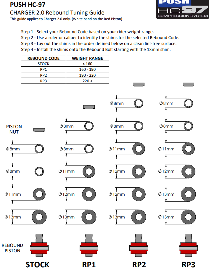

und hier nochmal eine Info:
Bei dem Push Tuning wird der HSR härter abgestimmt. nicht weicher.
https://cdn.shopify.com/s/files/1/0519/4441/files/Charger_2.0_HC-97_Rebound_Tune_Guide.PDF?89
Also, ohne jetzt der Profi-Fluidmechaniker zu sein, gehe ich davon aus, das der Stock HSR Shimstack (nach Auffassung von Push) einfach zu weich für höher Fahrergewicht und daraus den resultierenden, höheren Federhärten ist. Dementsprechend legt Push hier "Optimierungsmaterial" bei.
Da der Zugstufenkolben eigentlich in jeder möglichen Position im Öl steht, ist für die grundlegende Funktion der Zugstufe zuerst mal kein immenser Ölfluss am Checkvalve nötig bzw. anders formuliert... es genügt wenn der "Widerstand" geringer ist als der Widerstand der Zugstufendämpfung. In meiner Unwissenheit würde ich jetzt spontan annehmen, dass dem in jedem Fall so sein sollte, denn sonst wäre da bei der Auslegung des Basevalves grundsätzlich was ganz grob schief gelaufen (was ich jetzt allerdings auch nicht ausschließen kann).
Lange Rede, kurzer Sinn... ich denke dass die Push HSR Änderungen durchaus auch bei der Stock Druckstufe Sinn machen können. Ich würde sogar annehmen dass die Angaben von Push bzgl. der Fahrergewichte übertragbar sind.
