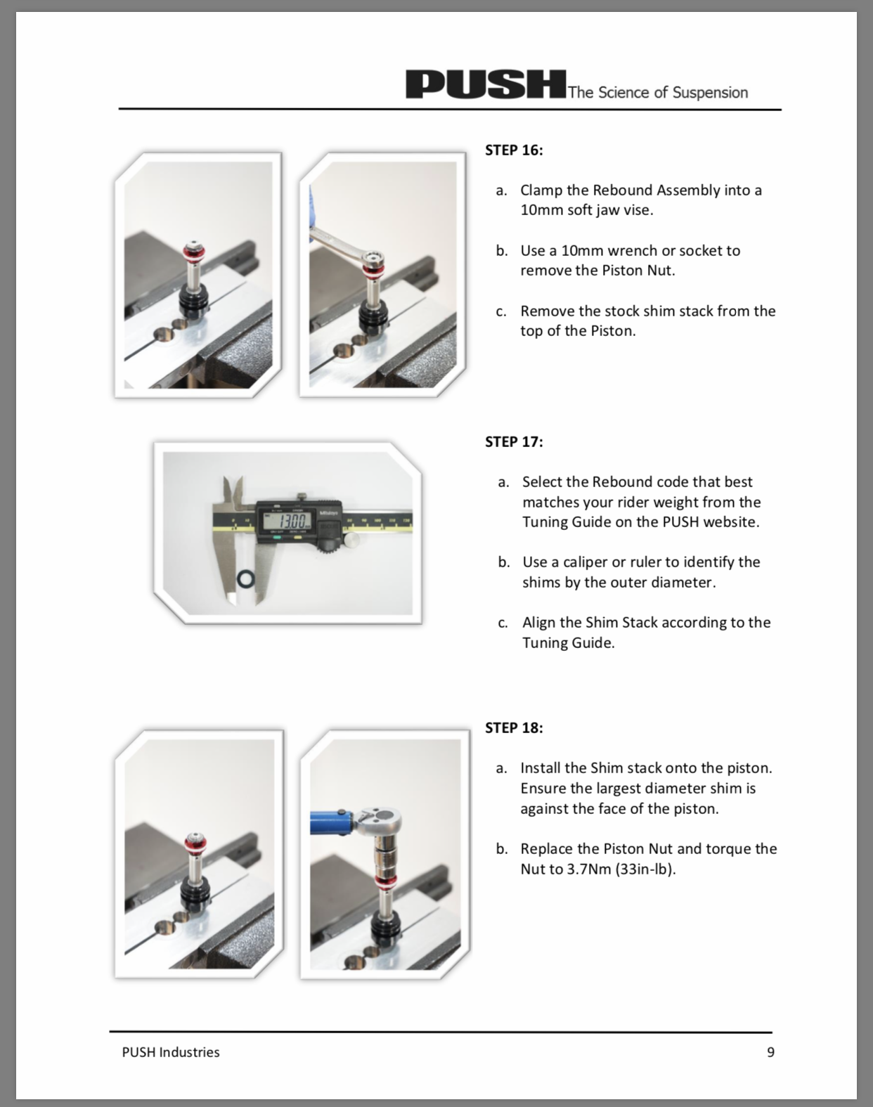

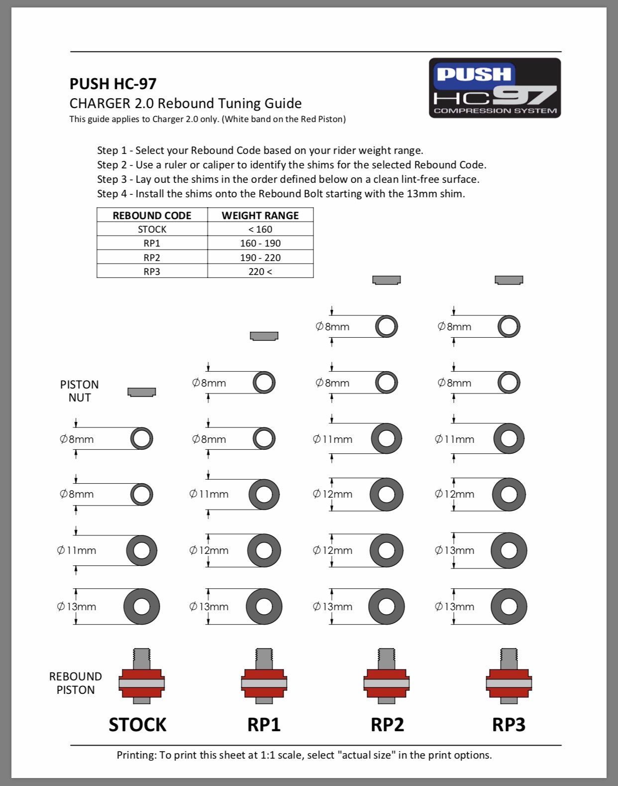

Das Push Tuning beinhaltet einen angepassten shim stack für die Zugstufe.
Ich bin mir ziemlich sicher, dass es druck- und zugstufenkolben sind, die ausgetauscht werden und mit passendem Stack kommen,.Oder hat sich etwas geändert?
Von einem Zugstufenkolben ist im Manual nicht die Rede.
Einen Shimstack kannst du auch progressiv aufbauen. Vor allem zusammen mit dem Mainvalve.
Die üblichen Stacks in Gabeln sind nicht progressiv, auch wenn das häufig bei tapered vermutet wird.
Push hat erst vor kurzem bei der Charger2 ein Video veröffentlicht wo man der Meinung ist das das Checkvalve vom Midvalve nicht den Durchsatz begrenzt.
Kann mir aber nicht vorstellen das das originale Midvalve optimal ist, sonst würde es von MST kein Tuning dafür geben.
