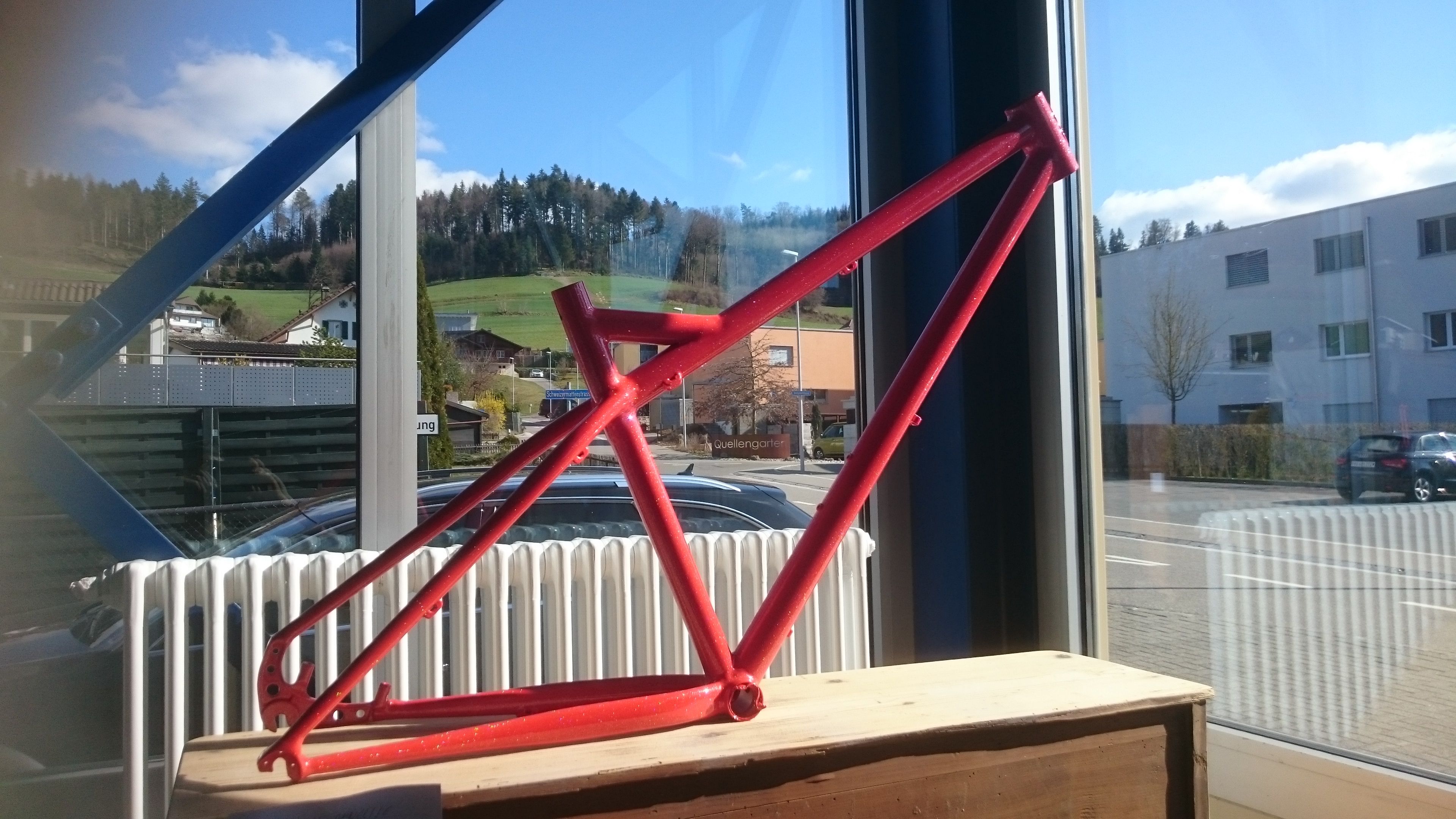

Jetzt ist der Rahmen Ultramarienblau

Ich plädiere für wenigstens ZWEI Farben, um die Kinematik zu betonen: eine Grundfarbe für den Hauptrahmen und das untere Schwingenteil und eine Kontrastfarbe für die Wippe und das obere Schwingenteil. Das i-Tüpfelchen wäre dann noch die Feder ebenfalls in Kontrastfarbe ;)
