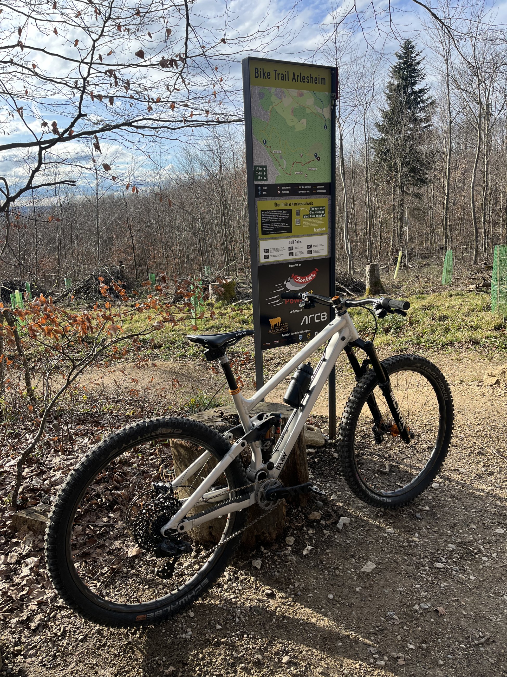

Falls das noch relevant ist: links keinen, auf der Antriebsseite 4.5mm. Chain Guide habe ich selbst noch nie vermisst - evtl. stempel ich aber nicht hart genugHallo zusammen,
bin auf den letzten Metern mit meinem Jibb V2 Aufbau.
Kurbel und Antrieb ist ein Sram GX Eagle Schaltwerk. Hat jemand eventuell auch eine GX Schaltung DUB und kann mir sagen wieviel Spacer er am Kurbellager links und rechts hat. Chain Guide von One up wird auch verbaut

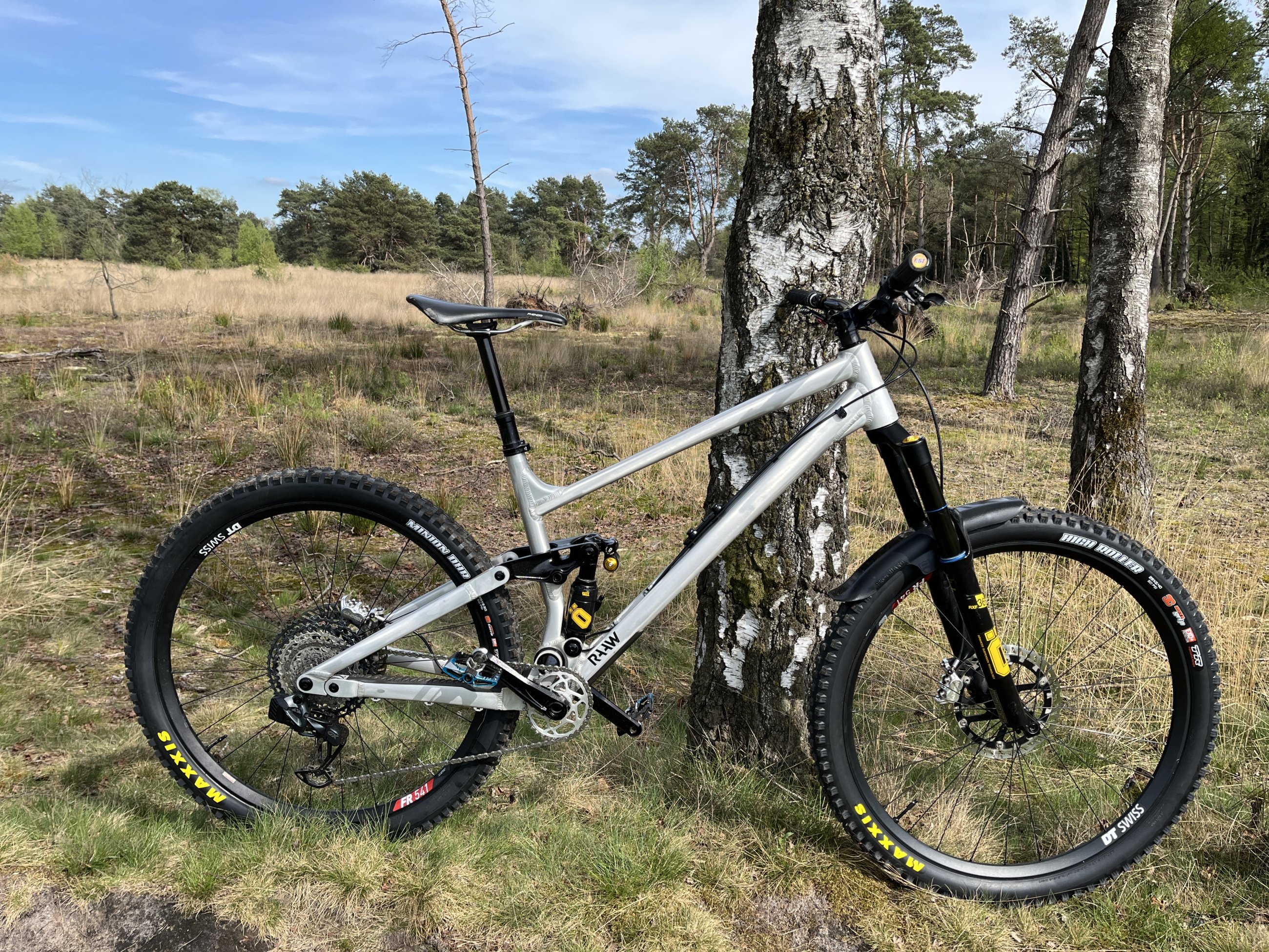

Jetzt mit Fox X2 und zu den Naben passenden Ahead-Kappe und Sattelklemme

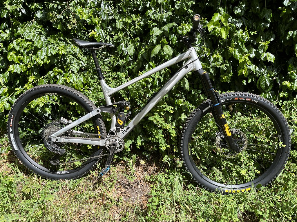

Nachdem ich den Formula MOD und einen Fox Float X Performance probiert hatte bin ich durch Zufall zu einem X2 Factory mit RAAW tune gekommen. Der X2 performt nochmals besser als der Float X, der Hinterbau fühlt sich nach "mehr" an und hat ordentlich pop. Der Float X war nah dran war bei grossen Sprüngen aber etwas harscher und hatte in schnellen Anliegern weniger Gegenhalt.
Hatte der Float X auch einen RAAW-Tune?
Nein, irgendein Cube tune. Funktioniert aber top im JibbKeine Ahnung, er ist 30€ teurer

seit 2 wochen umgebaut auf XO tranmission mit shiano cassette, funktioniert tadelos
nein, XO mit der 2.48 firmware update geht mit microadjust auf 0. ohne spacer. ich glaub GX geht nicht da die nicht die gleiche firmware habenMuss hinter die Kassette ein Spacer, wenn ja wie viel mm hat er denn?
