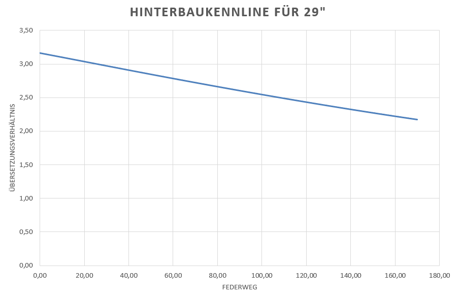

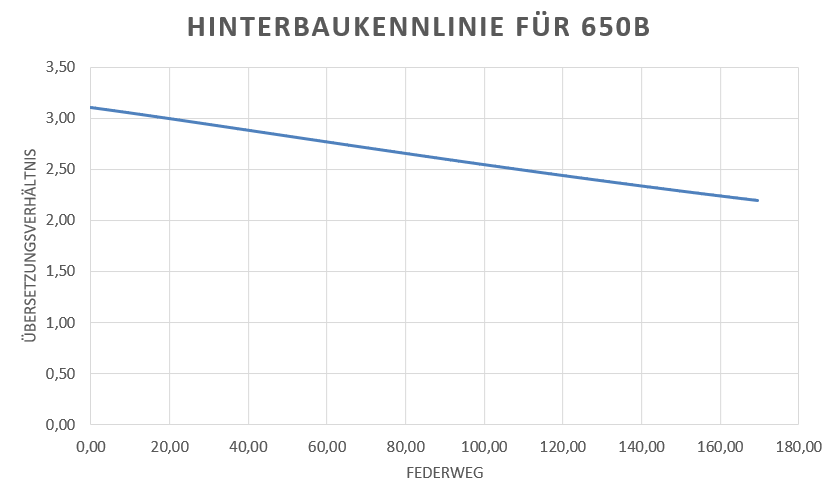

Hier die Daten zum Link bezüglich Kennlinie, Federweg und Progression.
Federweg mit 65 Federweg mit 60 Progression BB-Drop
650B 170mm 159mm 29% XX mm
29 170mm 159mm 31% XX mm
Die Angaben des Federwegs sind auf ganze Zahlen gerundet.
Demnach verhält sich der Link was das Verhältnis Federweg zu Stroke angeht ja wie ein 60er Rocker. Der hat ja auch mit 65mm Stroke am Dämpfer 170mm Federweg. Ergo müsste man dann auch was die Federhärte des DHX2 angeht die Tabelle von Raaw in den Spalten Rocker60 betrachten. Deckt sich aber auch mit meiner Erfahrung bis jetzt denn mit einer 600er Feder und ca. 85-86Kg Gewicht passt bei mit der Fraetzen Link super. Würde ich nach der Tabelle gehen und die Federraten Empfehlungen von Raaw für 65er Rocker anwenden bräuchte ich eher eine 500er Feder. Und ich maße mir an sowohl einen Unterschied zwischen 100lbs zu merken als auch den SAG richtig messen zu können.
Möchte niemandem wiedersprechen bzw es besserwissen, aber wenn man noch nicht weiß welche Feder er für den DHX2 am Fraetzen Link nutzen müsste sollte sich bei der Raaw Tabelle an den Werten des 60er Rockers orientieren. So zumindest meine Erfahrung bis jetzt.
Erklärt aber auch warum Fahrer die bis jetzt mit einem 65er Rocker rumgefahren sind eine mit dem Fraetzen Link eine härtere Feder benötigen. Oder denke ich da genau falschrum? Komme langsam durcheinander.

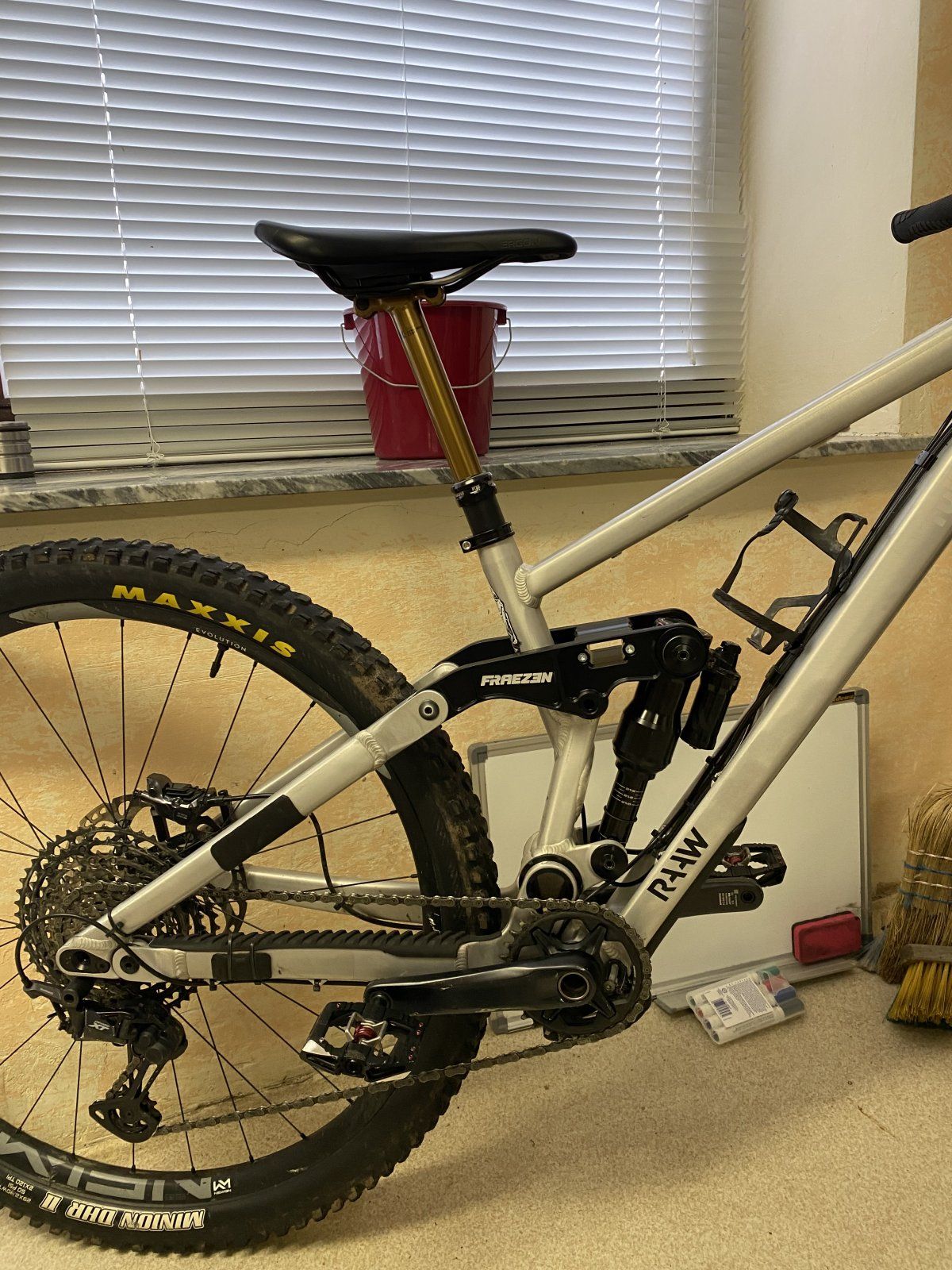

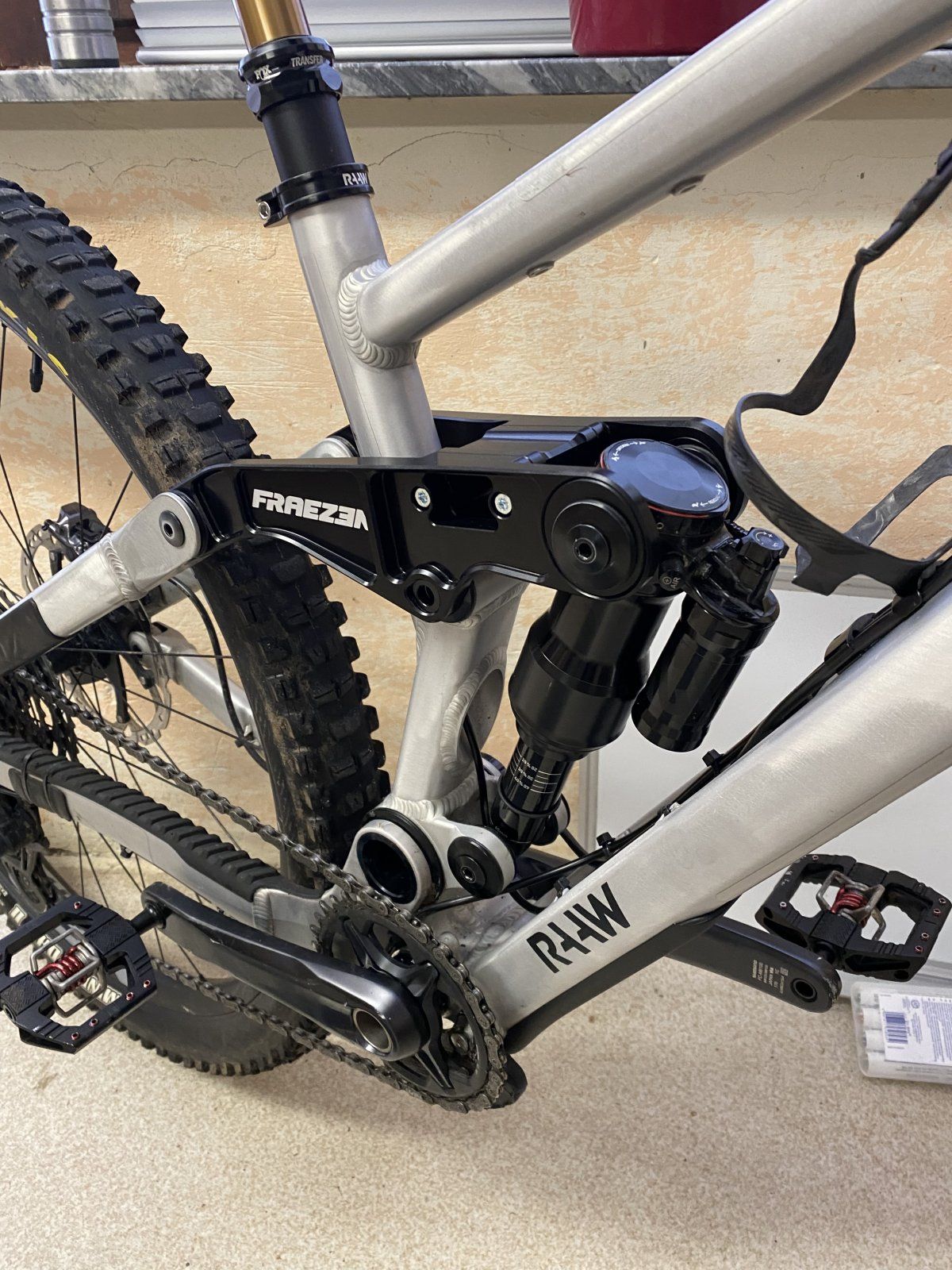

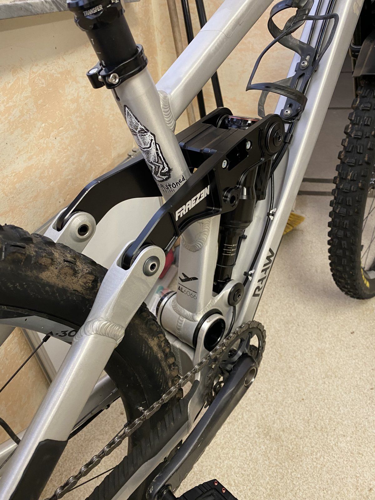

Hier mal Bilder vom Link an nem S Rad:
Passt top.
Wie gesagt, der Link steht zum verkaufe. Gerne PM wenn Interesse besteht

Optisch schon ein derber Klotz. Selbst am XL ist das Teil deutlich auffälliger als die originalen Rocker. Aber wenn die Leistung stimmt ist es mir egal. Zudem ist es wirklich handwerklich sehr schön gefräst und gemacht. Muss man lassen.

FRAEZEN hatte mich gebeten zu testen ob der Link an ein S Rad passt. Somit kann der Link nun in Ruhe für alle Rahmengröße angeboten werden.
