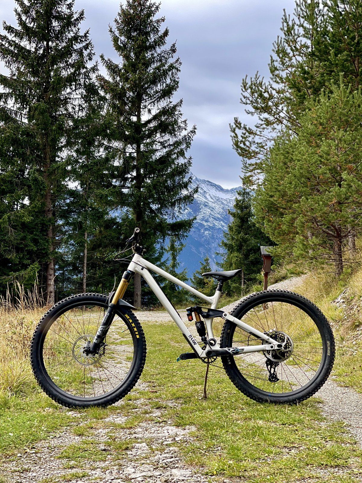

Ist hier jemand vom Enduro zur Madonna gewechselt und kann mal etwas dazu sagen?
ja bin vom enduro zur madonna gewechselt, jetzt aber wieder zurück.
ich hab mich auf dem enduro einfach etwas wohler gefühlt.
das enduro ist hald ein bügeleisen, geht um einiges leichter bergauf( ist in meinem fall ein wichtiges kriterium) ist um einiges leichter, und die swatbox habe ich ehrlich gesagt auch sofort vermisst.
das madonna ist meiner meinung nach etwas verspielter und hat mehr pop, ist super robust gebaut aber auch dementsprechend schwer und bergauf muss man schon nochmal etwas fester in die pedale treten. das tretlager ist auch um einiges tiefer, das enduro fahre ich auf high.
ich finde das sich die bikes nicht viel nehmen, sie sind aber auch sehr unterschiedlich zu fahren.
auf jeden fall kann man mit beiden ordentlich ballern!
@padre85 mit welchen Dämpfer bist du die Räder gefahren? Und beide Rahmen mit den selben anbauteilen?
bin beide rahmen mit den gleichen teilen gefahren, fahre den X2 der tune vom dämpfer ist bei beiden bikes der selbe.somit hat alles 1zu 1 aufs jeweils andere bike gepasst, das war der grund warum ich zwischenzeitlich aufs madonna umgestiegen bin.

vorher hatte ich den schwarzen comp. das ist jetz der neue. ja den unterschied merkt man bergauf schon sehr deutlich. auch die sitzposition finde ich am enduro etwas angenehmer. aber das sind hald meine persönlichen einschätzungen! ich fahre hald 90% selber bergauf und lebe in tirol. bergab finde ich beide sehr gut! und wenn du mehr park fährst oder viel shuttlest ist das gewicht natürlich nebensächlich. ✌️

ja das hast du richtig gesehen, ist s3 und M.
wie gesagt es ist nur mein persönlicher eindruck.
das enduro hab ich jetz unter 15kg raceready mir inserts, das madonna war da auf 16,3kg is schon ein unterschied.
und der zwischenzeitliche wechsel hat mich jetz nicht mal 150€ gekostet. das war mir ein halbes jahr ohne bike auf jedenfall wert. 🤷‍♂️👍
Ich denke, dass neben der Rahmengröße an sich und persönlichen Vorlieben was den Sitzwinkel angeht, die "angenehmere" Sitzposition bergauf auch damit zusammenhängt ob man am unteren oder oberen Ende bzw. genau in der Mitte der Größenempfehlungen liegt sowie ob Langbeiner, Durchschnitt, Sitzriese, Ape Index etc. Ich hatte das V2 über einige Wochen parallel in M und L. M war mir bergauf eher zu kompakt. Konnte auch das Enduro in S4 eine Tagestour lang probefahren und das war mir verglichen mitm Madonna in L bergauf etwas zu gestreckt. S3 hätte da wohl besser gepasst, möglicherweise auch besser als Madonna in M. So oder so, ein tolles Radl!

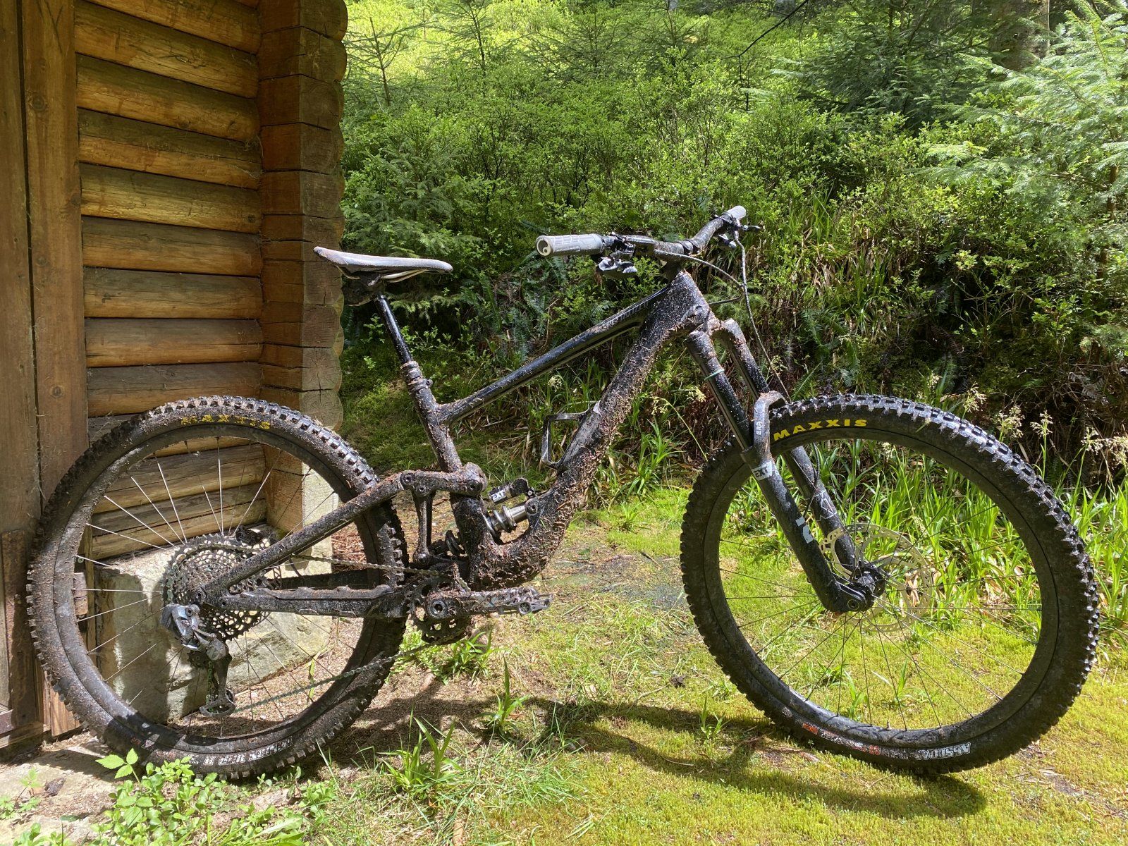

Sind von Werk aus alle Schrauben am Hinterbau mit Loctite versehen?
Wollte den Hinterbau zerlegen und überall gut Fett reinpacken, aber da scheint rohe Gewalt erforderlich zu sein 😅...
Ergänzend zu den festen Schrauben, scheint auch der Bashguard nicht zu passen, da er am Gummischutz des Unterrohr aufliegt...
Gibt es da verschiedene Modelle, habt ihr was untergelegt oder mache ich was falsch?
Da mein Dämpfer im Service ist hab ich das Wetter genutzt und im Garten das Rad zerlegt und alle Lager gereinigt und neu gefettet. Ich hab auf alle Schrauben mittelfeste Schraubensicherung gepackt. Schadet nicht und es gibt nichts nervigeres als sich lockernde Schrauben.
Bei mir war von Werk aus alles locker und flockig.
Hab auch nie was mit Loctite gesichert. 12Nm und nie was verloren.
Hauptlagerachse natürlich 50Nm. Ist immer wieder herrlich wie einfach und zuverlässig alles gestaltet ist.
