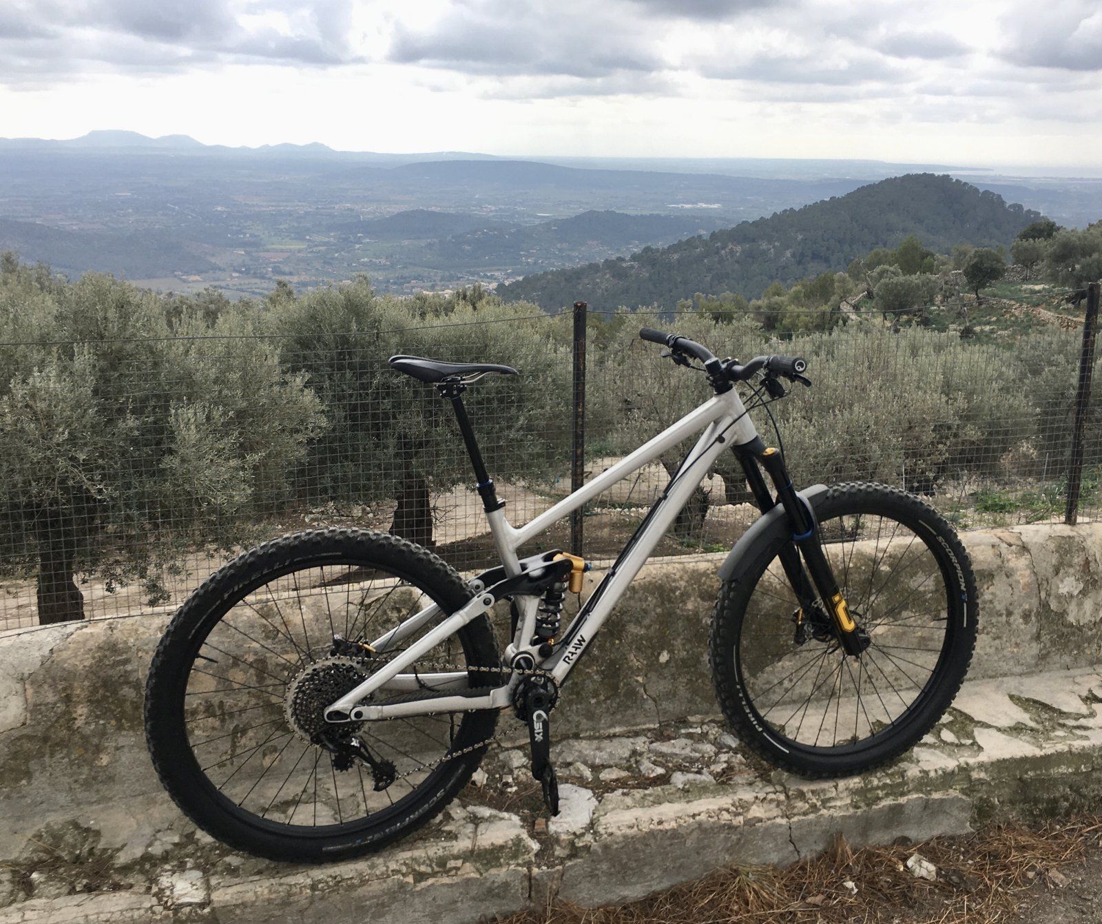

Habe ganz vergessen, meine Madonna zu präsentieren😳
Hier ist mein kleines Dickerchen:
Und das Unkraut am Randstein könnte auch mal wieder entfernt werden :D
Edit: Aber auf jeden Fall wird das Gerät artgerecht bewegt :daumen:
