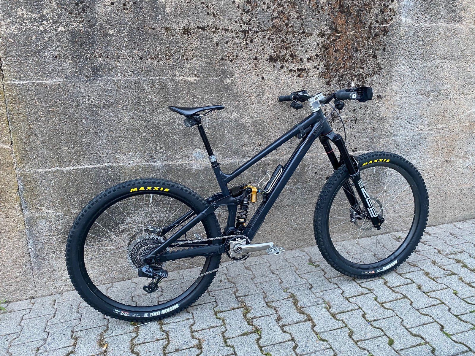

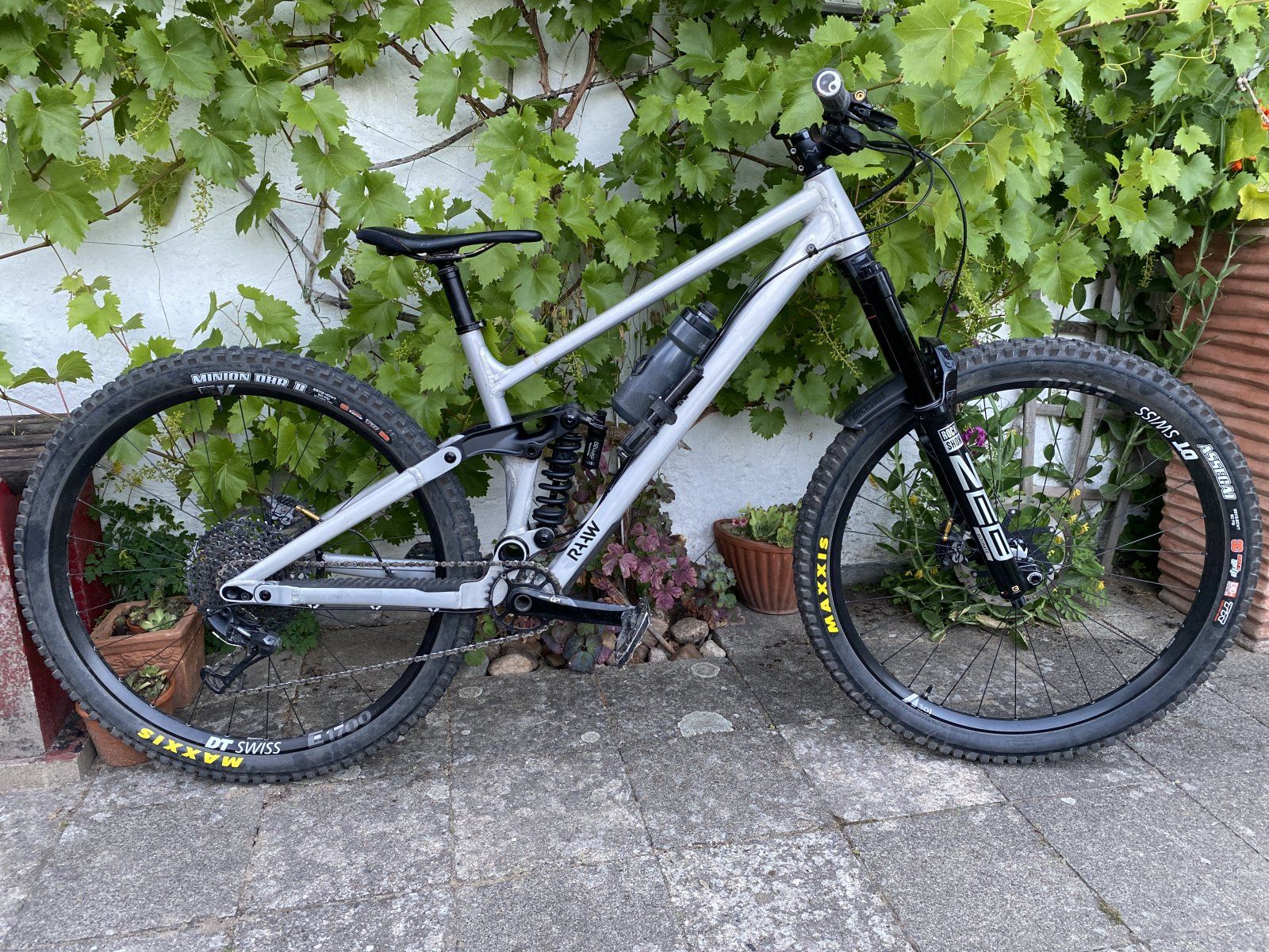

Habe meiner Schönheit ein paar Upgrades gegönnt. Keine Ahnung ob das mit der ZEB klug ist, aber einen schwarzen LRS im Vergleich zum silbernen Newmen den ich vorher hatte war ne gute Entscheidung. So schmeckt der Sommer 😍
Ach ja, wo ichs grad lese: hat jemand ne silberne EG Felge übrig?
Alte ZEB bin ich der Meinung nein, auf keinen Fall.
Neue ZEB ist aber richtig gut.
Glaube auch viel passiert seit dem letzten Bild. Neue SDLX is wieder raus, da ich erstmal ein Setup für die ZEB finden wollte und dann Setup für den Dämpfer mache.
