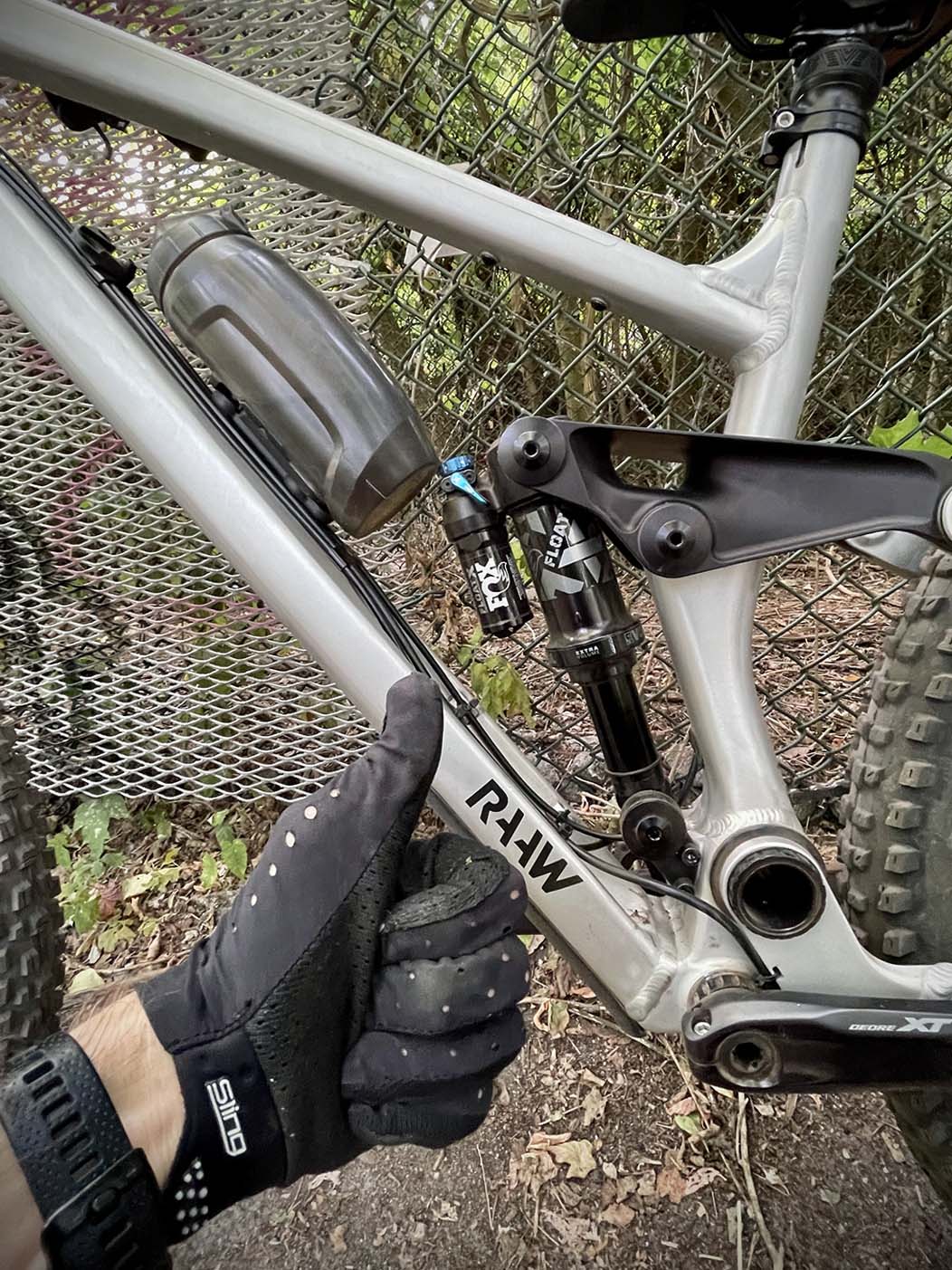

Mini-Review 2023 Fox Float X Elite im Madonna V2.2
Der Tune ist: 2023_22, FLOAT X, P-Se, A, 2pos-Adj, Trunnion, Evol LV, Privateer, 141, 205, 57.5, 0.5 Spacer, CL, RM, Rezi LMB1, Standard, Neutral Logo
(Der Dämpfer wurde durch Spacer auf 60mm getravelt.)
182 PSI für 30% Sag mit 0.4 Token bei 73 kg Fahrfertig.
Compression 5 von offen, Rebound 5 von offen.
Der erster Eindruck ist gut, viel sensibler als die beiden DPX2, die ich probiert habe.
Gerade bei Drops und Bremswellen bleibt der Dämpfer ruhiger.
Die größere Bandbreite der Compression- und Rebound-Regler fällt mir ebenfalls positiv auf.
Beim DPX2 bin ich den Rebound auf Maximal langsam gefahren und es war mir noch zu schnell.
Tatsächlich ungewohnt schnell, evtl. war da was faul mit dem Tune.
Am Float X habe ich noch 5 Klicks übrig und die Maximaleinstellung ist viel zu langsam.
Der Dämpfer bleibt erstmal drin. Am Wochenende bin ich im Harz, danach kann ich wahrscheinlich mehr berichten.
P.S.: In Verbindung mit einer Fidlock 590 wird es extrem eng mit dem Compression-Regler am Dämpfer.
Bei mir passt es so gerade mit einer Falsche aus 2020, mit der aus 2022 passt es nicht (Fertigungstoleranten?)
