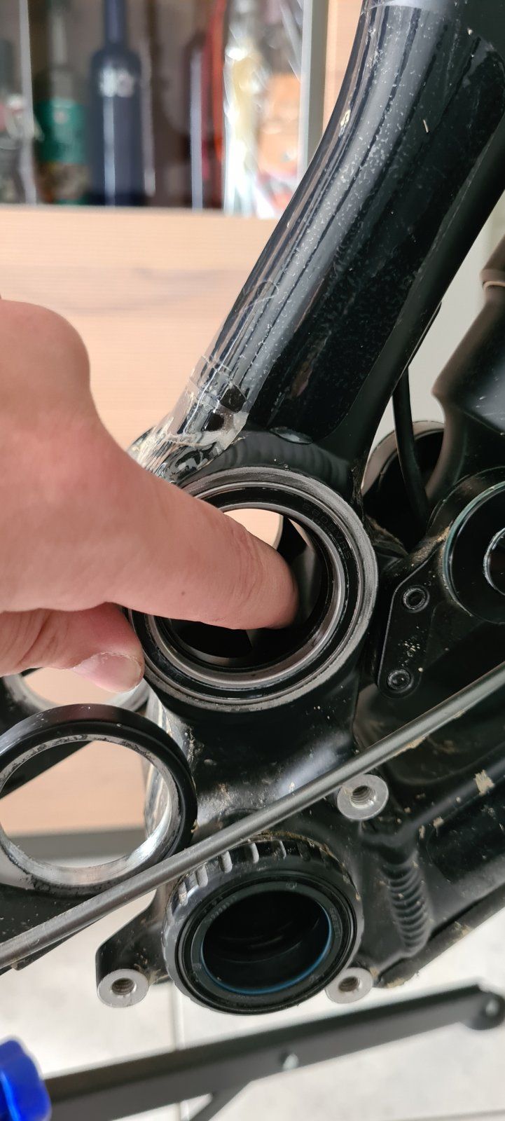

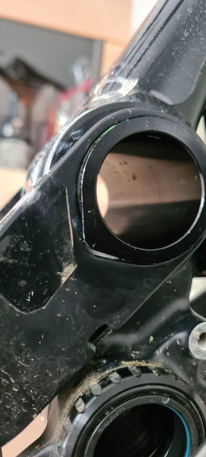

Ist es normal, dass sich das Hauptlager nur mit relativ viel Kraft drehen lässt?
Habe meine V2.2 wegen dauerhaftem Knacken gerade zerlegt und finde die doch schwergängig, obwohl man schön in dem inneren Käfig greifen kann...
Video ging leider nicht, aber dafür ein Bild zu Anschauungszwecken.
Außerdem ist das Platzieren der Hauptsache einfach Fummelarbeit, da sich die ovale Ausbuchtung immer leicht verdreht und ich diese nicht neu positionieren kann, wenn sie durch beide Lager durch ist. Trotz Hilfswerkzeug von Raaw geht die Hauptsache auch schwer wieder rein. 😭
