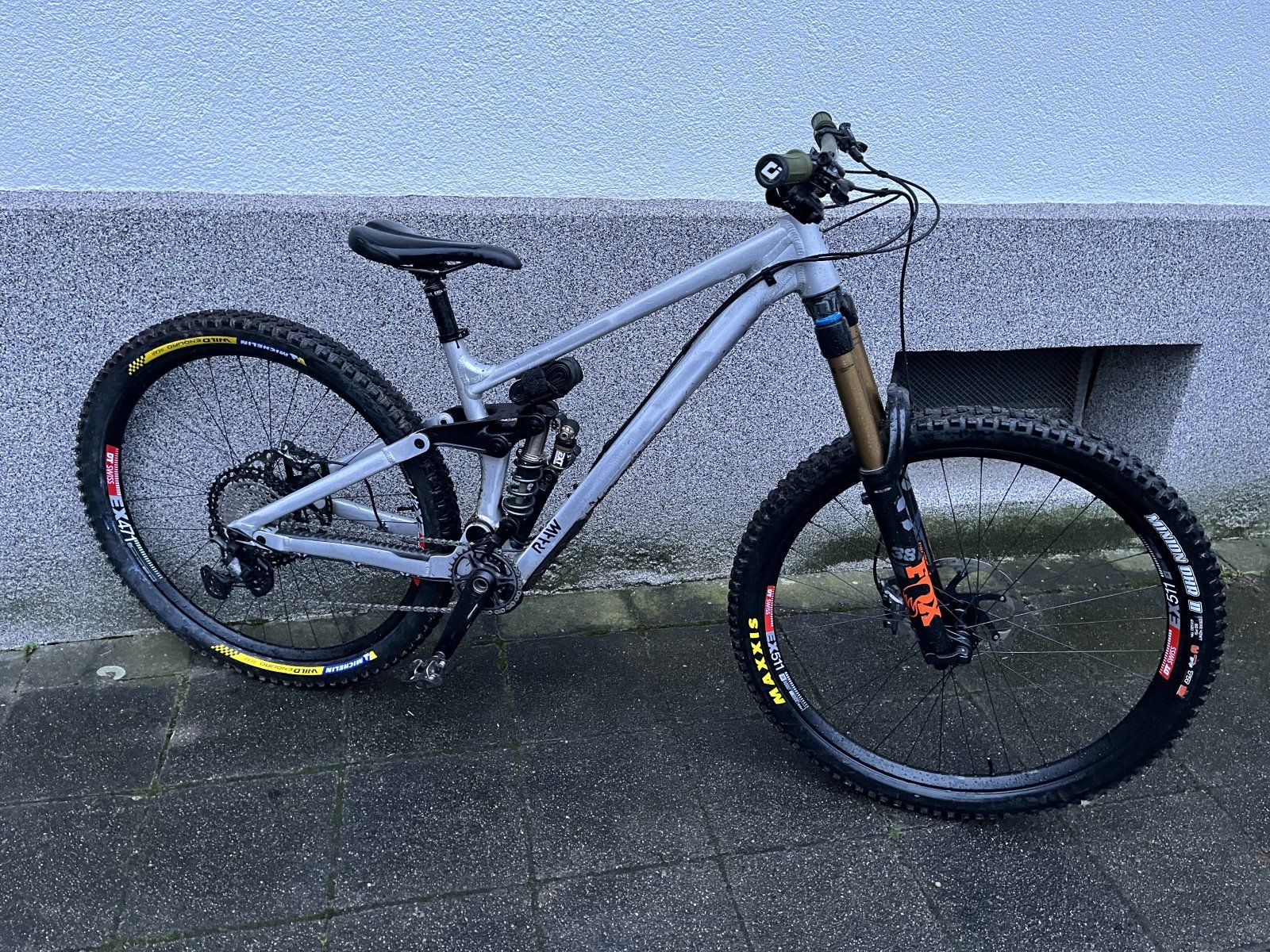

Bin am Heiligabend meine erste Trail Runde mit der frisch gebauten Madonna gefahren.
Meine Güte, macht das Teil einen Bock! Fahrwerk muss hier und da noch abgestimmt werden, aber sonst bin ich total begeistert. Es klappert nicht, Freilauf nicht zu hören, Raketen schnell und wunderschön anzusehen. Bin sowas von in love! Das Tyee war eine geile Kiste, aber das Madonna legt noch mal richtig einen drauf 🤩

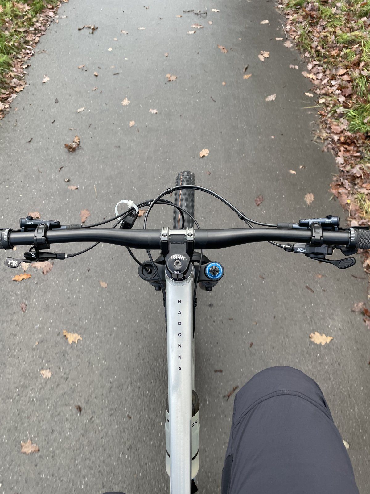

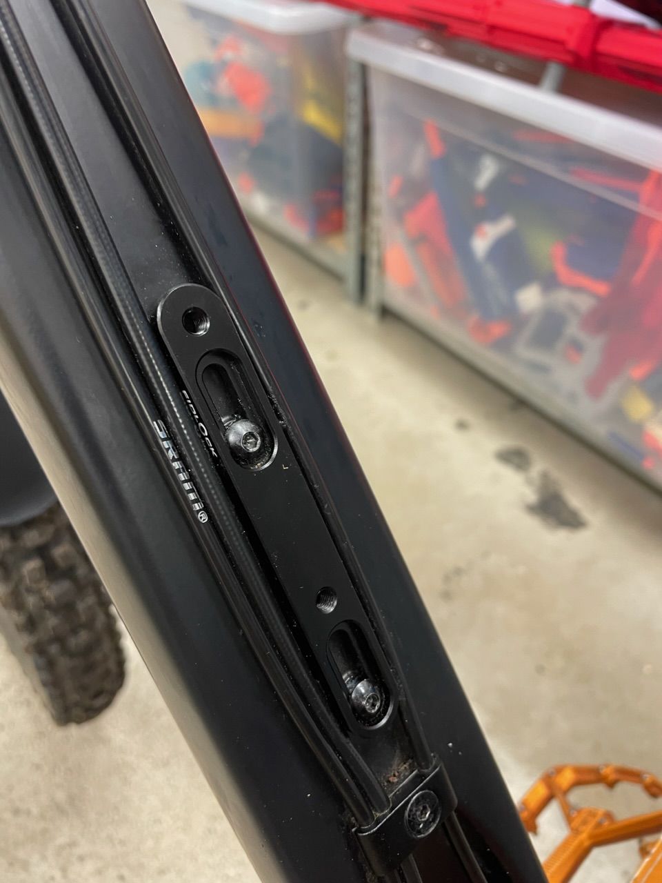

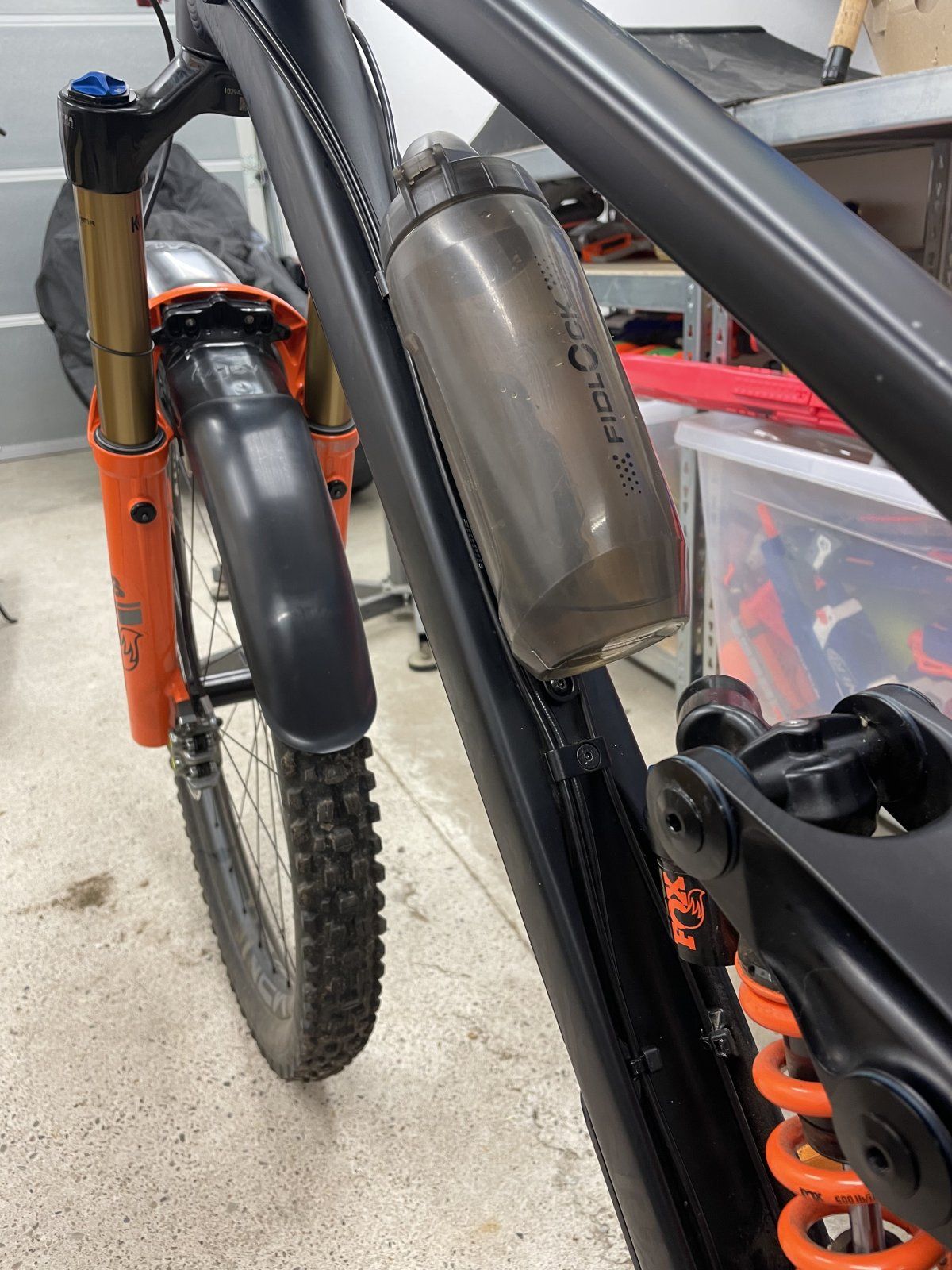

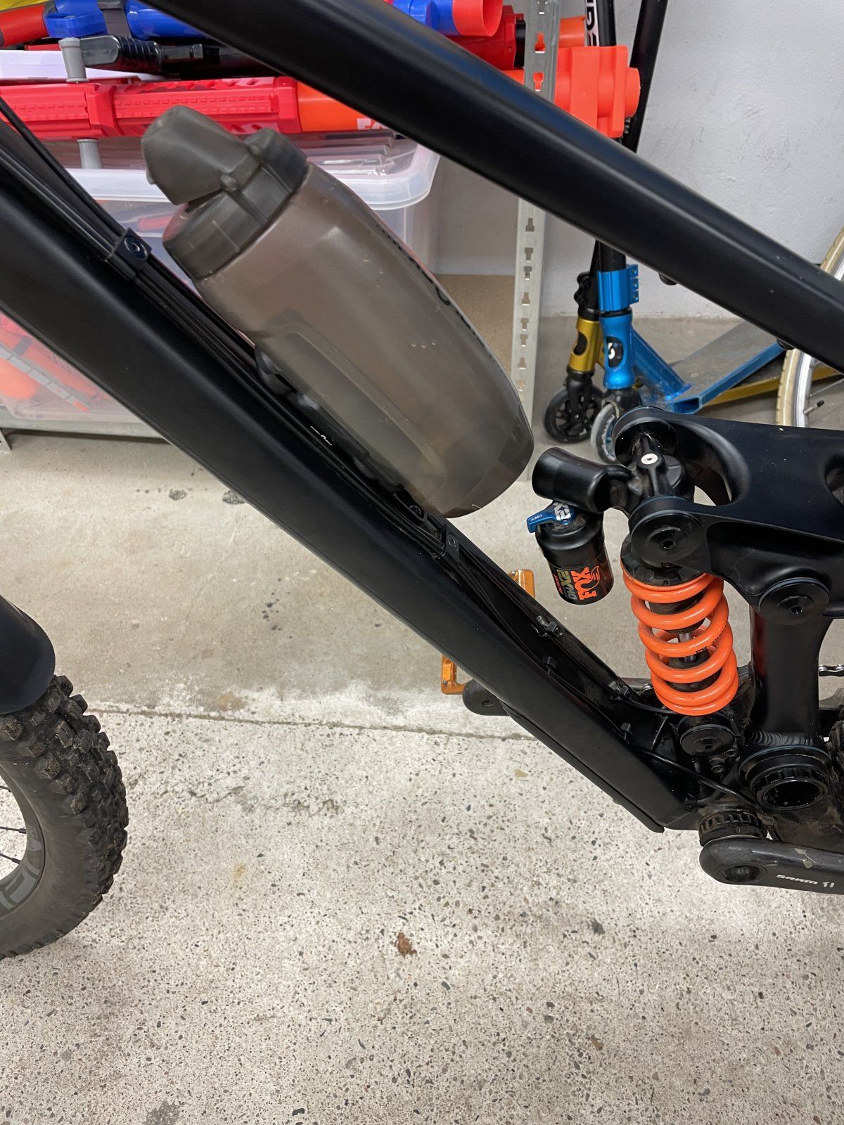

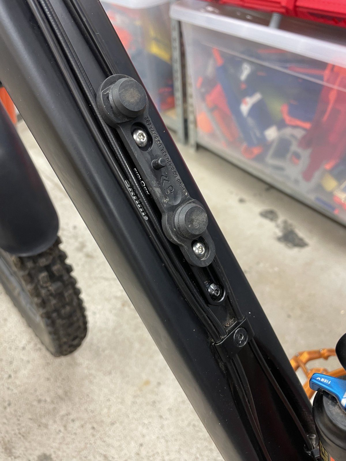

Moin zusammen,
ich habe heute mal den Fidlock-Adapter montiert. Dieser kann auch ideal als Distanzstück genommen werden, um Bremsleitung und Züge zu überbrücken. Ich habe den großen Rocker, hier sind jetzt ca. 2 - 3 cm Platz zwischen Flasche und Rocker. Ich habe mal ein paar Bilder beigefügt…
VG
Holger

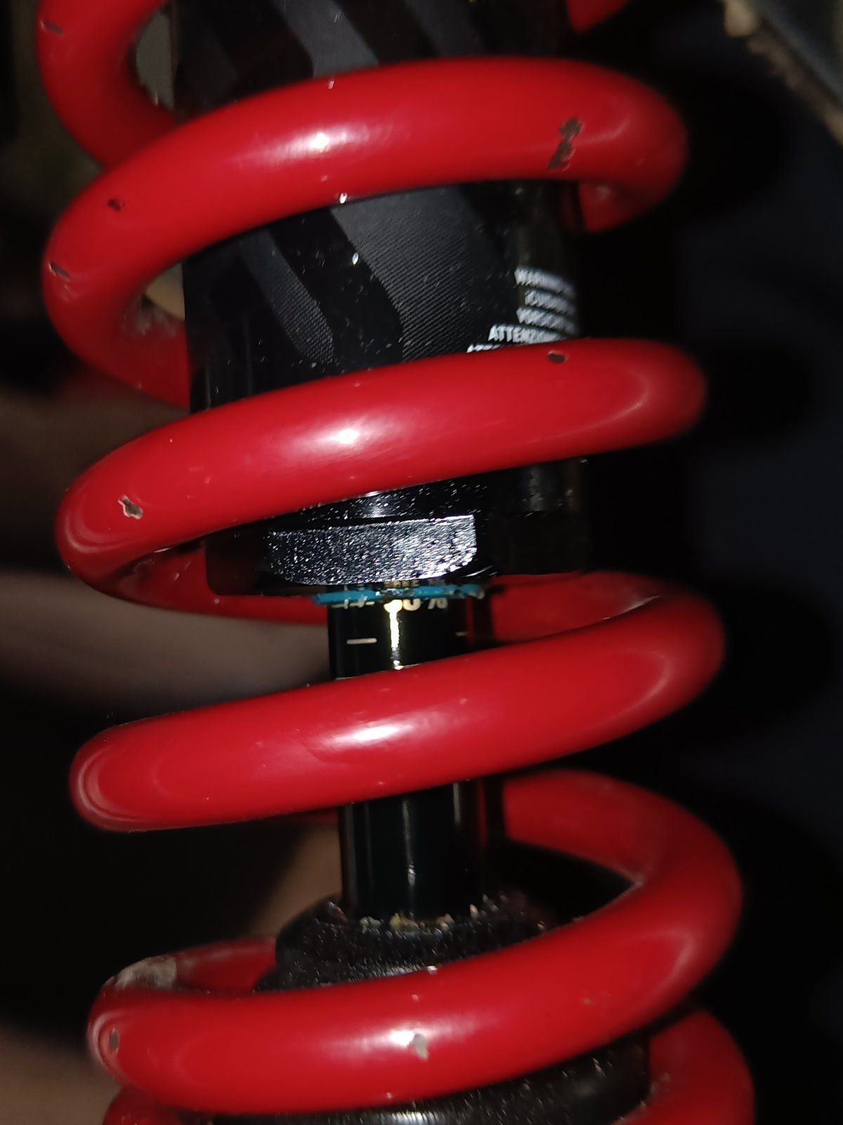

Hallo Zusammen,
ich würde gerne den Rockshox Coil Dämpfer 2023 mit 65mm Hub in meine Madonna bauen.
Wiege fahrbereit ca 80 kg und hätte gerne einen SAG von 30.
Ich dachte jetzt an eine 400 Feder 🤷‍♂️
Was meint ihr?
Besten Dank.
Grüße
23er SD Ultimate, 65mm Hub, 400er Feder, ca. 2,5 Umdrehungen Preload, 81kg = 30% Sag

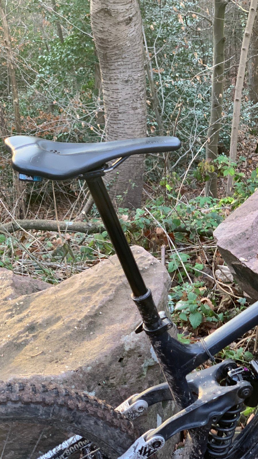

für alle die überlegen ob eine OneUp 240mm ins madonna passt:
an meinem XL rahmen steht sie tatsächlich noch ca 2-3cm heraus. lässt sich also nicht ganz versenken. ich muss sie ca 5 cm herauziehen, dass es für meine beinlänge passt...
einen sehr großen mehrwert spüre ich davon übrigens nicht. das bisschen mehr beinfreiheit bringt mir persönlich jetzt nicht die welt. aber nettes gimmick.
Bei 1,92m fahre ich in der XL Madonna eine 180ger Stütze. Im Hardtail eine 210 Oneup. Die 210er finde ich noch ok, die 240er wäre mir persönlich zu tief. Da fehlt mir dann der fünfte Kontaktpunkt am Oberschenkel beim Rad legen in der Kurve. Vll. auch nur eine Eigenheit von mir das ich den „brauche“
