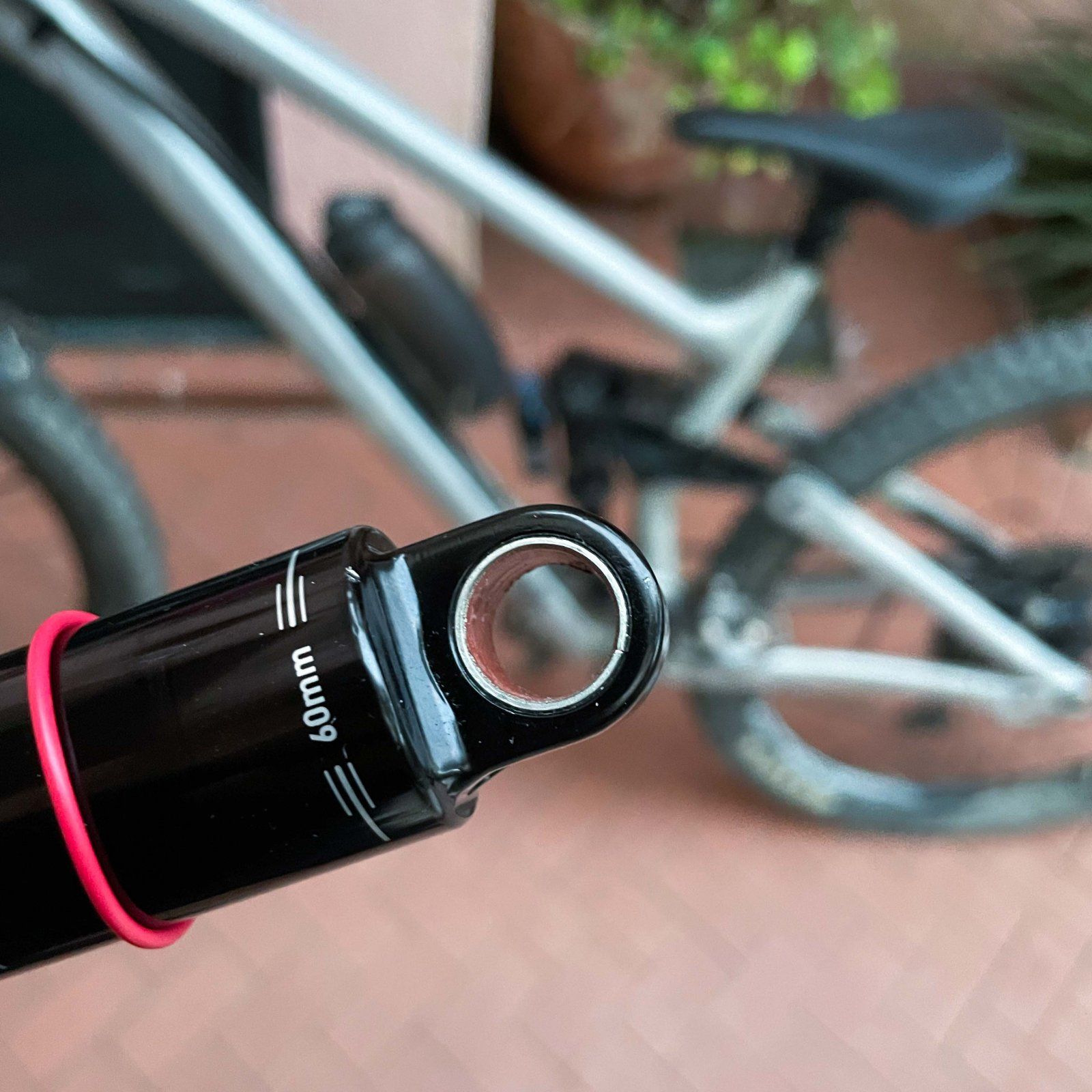

JaIch habe mir einen Rockshox Deluxe Dämpfer (Trunnion 205x60mm) besorgt als Ersatz für meinen klappernden Fox Float X.
Leider passen die RAAW Shock Spacer nicht ins Dämpferauge.
Muss ich diese Metalhülse da noch rauspressen (lassen)?
Richtig! Die Gleitbuchse muss raus, dann kannst du die RAAW Spacer montieren.Danke!
Das heißt also, ich muss wirklich diese Hülse rausdrücken und dann passt alles?

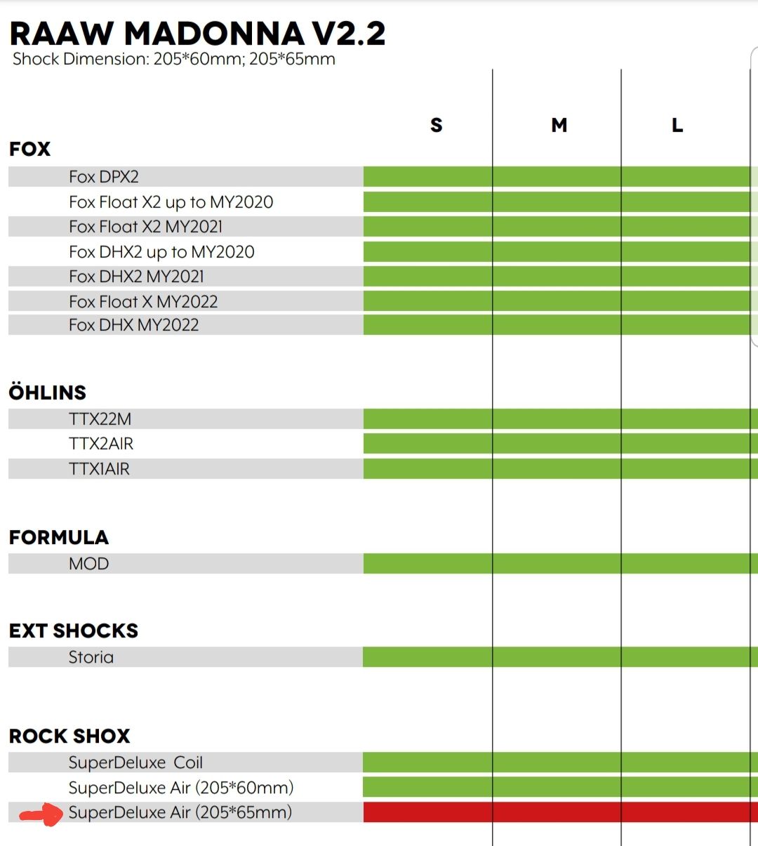

Würde mich auch interessieren. Beim alten Modell ist bei 65mm Hub das Problem, dass die Luftkammer bei vollständigem Einfedern mit der unteren Dämpferaufnahme kollidiert. Bei 60mm passt das noch. Ich befürchte, dass sich daran beim 2023er Modell jedoch nichts geändert hat.Anhang anzeigen 1635298
Servus, kann mir jemand zur Kompatibilität vom neuen und jetzt aktuellen Rock Shox Super Deluxe Air (Modell 2023) was sagen? Laut Raaw war der Vorgänger im L Rahmen mit 205x65 nicht kompatibel. Leider wurde diese Übersicht seit 2021 nicht mehr geupdatet.
