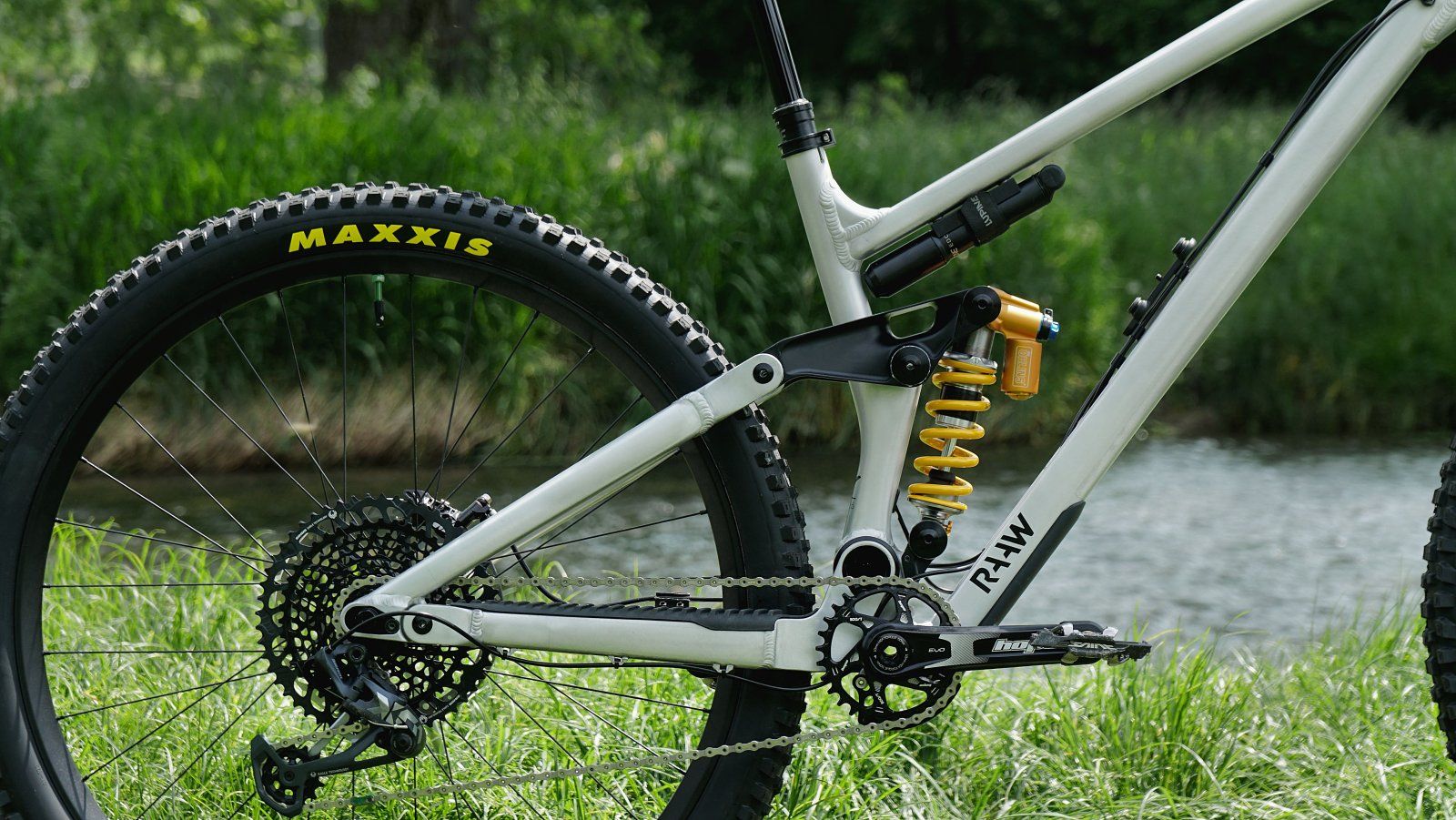

Meine Erfahrung ist wenn das Madonna/Jibb knarzt es zu 99% das Hauptlager ist. Jedoch nicht das Lager selbst, sondern der Dreck zwischen dem großen Lagerdeckel und der Auflagefläche der Kettenstrebe. Ist etwas schwer zu beschreiben, aber man kann sich sparen die Lagerdeckel abzunehmen.
Rad auf dem Kopf stellen, Kurbel raus, Achse raus, dann den Lagerdeckel sauber machen, die Auflagefläche der Kettenstrebe reinigen, Achse wieder rein, Mutter festziehen, Kurbel rein, fertig. Dauert 10 Minuten und das Rad ist wieder super leise.

Bei mir ist auch das Hauptlager am anfälligsten für Knarzen, besonders wenn ich das Rad mit dem Gartenschlauch von Matsch befreie beginnt es danach zu knarzen. Bis jetzt konnte ich noch nicht genau festmachen was es dort genau ist, die Beobachtung von @michi3 ist da sehr hilfreich.
Du meinst jetzt das markierte Hauptlager aus dem Bild unten? Wenn ich also das Bike auf den Kopf stelle und die Achse dort ausbaue, kann ich den Hinterbau leicht wegkippen und alles reinigen? Wäre dann ja überschaubar der Aufwand. Was mit jedoch auffällt ist, dass beim Runterkippen des Hinterbaus die Leitungen mitgezogen werden. War das bei dir kein Thema?
Hier ein Video von RAAW dazu, ab 1:15 wird das auseinandernehmen des Hauptlager gezeigt. Und ja, man muss die Leitungen demontieren.

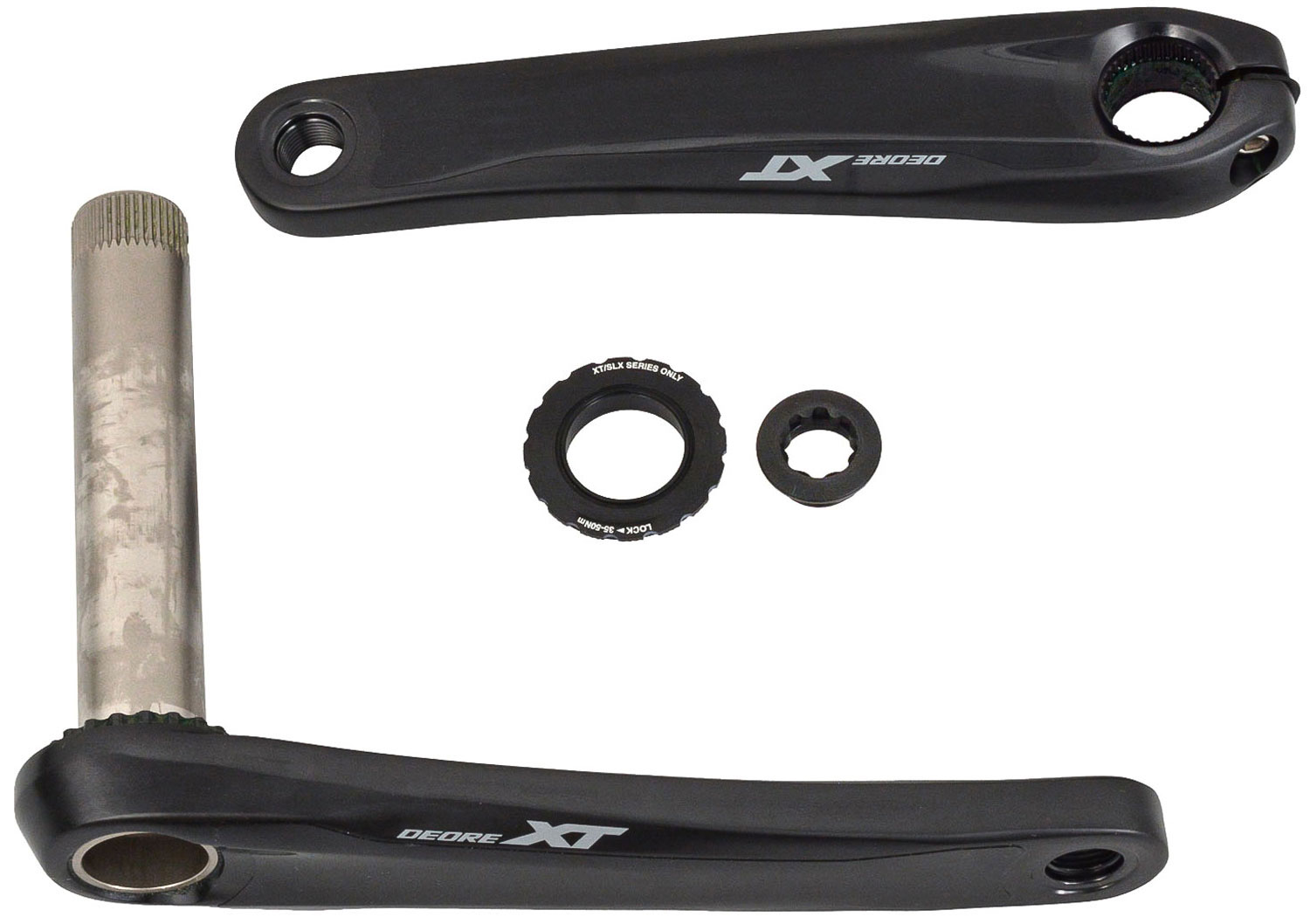

Nur mit meiner Shimano Kurbel hatte ich extreme Probleme… mitten in Trail flog sie mir um die Ohren. Die blöder Plastik Schraube hat sich gelöst, dann ist die Kurbel langsam von der wellte gerutscht und hat dabei natürlich gefressen.
In einem Bikeshop hatte man zum Glück noch ne gebrauchte XT Kurbel und konnte mir schnell und günstig helfen. Der Mechaniker meinte aber auch, das sei ein bekanntes Problem?
Habt ihr auch solche Erfahrungen? Ich hab davon noch nie gehört und das macht mich auch etwas sauer. Kurbel war nicht günstig und hat keine 600km gehalten…
Er meinte, ws gibt wohl auch eine Alu Schraube für die Kurbel. Damit wäre es besser und man kann sie fester anziehen. Die (glaube) 3nm die Shimano angibt seien auch viel zu wenig.
Außerdem meinte er, dass die Schraube nicht weit genug rein geht, weil mein Lager zu breit durch den verbauten spacer ist. Laut Shimano Anleitung muss da aber rein.
Klar ist die Schraube dafür da um das Spiel einzustellen, gleichzeitig sollte sie aber auch ein runterrutschen der Kurbel vermeiden.
Dann stell ich mir die Frage, warum sich die Schraube bei mir schon 3 gelöst hat und ich jetzt einmal die ganze Kurbel verloren habe?
Die bei Schrauben waren mit dem korrekten Drehmoment und mit Loctide angeschraubt.
