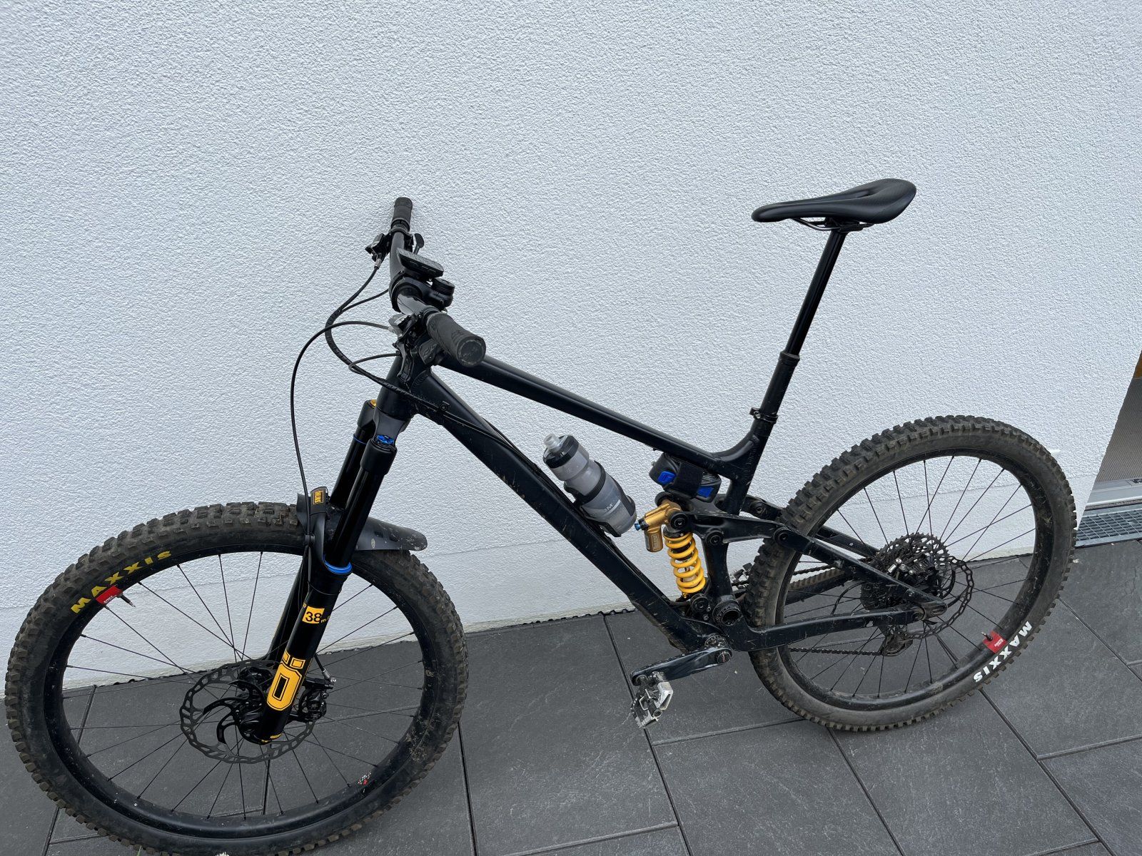

Shigura Setup mit SRAM Bremsscheiben hab ich auch noch nicht gesehen. Total verrückt 😂
Jetzt warte mal ab, bis ich dir sage, dass da drin statt Royal Blood Gabelöl (Putoline) ist 😆
Ich fahre die Shigura so schon an meinem Fuel Ex mit den 2mm starken Galfer Waved Scheiben, die mir aber auf dem martialischen Rahmen zu filigran gewirkt hätten, weshalb ich die SRAM Scheiben mal versuchen wollte. Bremst sich bis jetzt absolut gut, kann ich nur empfehlen!
Das beste aus drei Welten und wenn jetzt noch Beläge von Trickstuff drin sind sogar das beste aus 4
Bei den Bremsbelägen bin ich absolut kompromisslos unterwegs und würde nichts mehr anderes als Galfer fahren, davon bin ich seit Jahren absolut überzeugt:i2:
Shigura muss ich auch nochmal positiv hervorheben. Am besten noch mit Plutoline HPX als Öl und den Trickstuff belägen. Ich hab das ganze mit floating Bremsscheiben von Hope gepaart und das ist wirklich eine Wucht. Servowave der Shimano Hebel ist für mich persönlich das beste was man an Bremshebeln so bekommen kann.

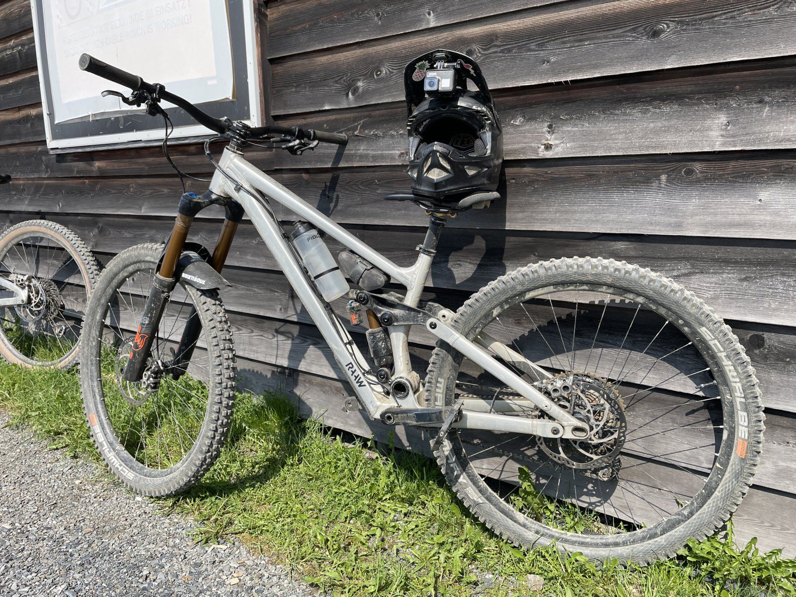

Sieht so aus. Als würdest du da gleich einen meiner Lieblingstrails fahren dem eines der Gebäude im Hintergrund seinen Namen gibt 🥰
Ich war von Sonntag bis gestern spontan in Saalbach und Leogang.
Der erste Tag war geprägt von regen und Schlamm, danach 3 Tage Kaiserwetter und ohne das Rad auch nur einmal zu putzen (nur an der bergstation mit Wasser von Schlamm befreit) lief es wie ein Uhrwerk und hat kein einziges knarzen oder kleckern von sich gegeben. Hammer Teil!

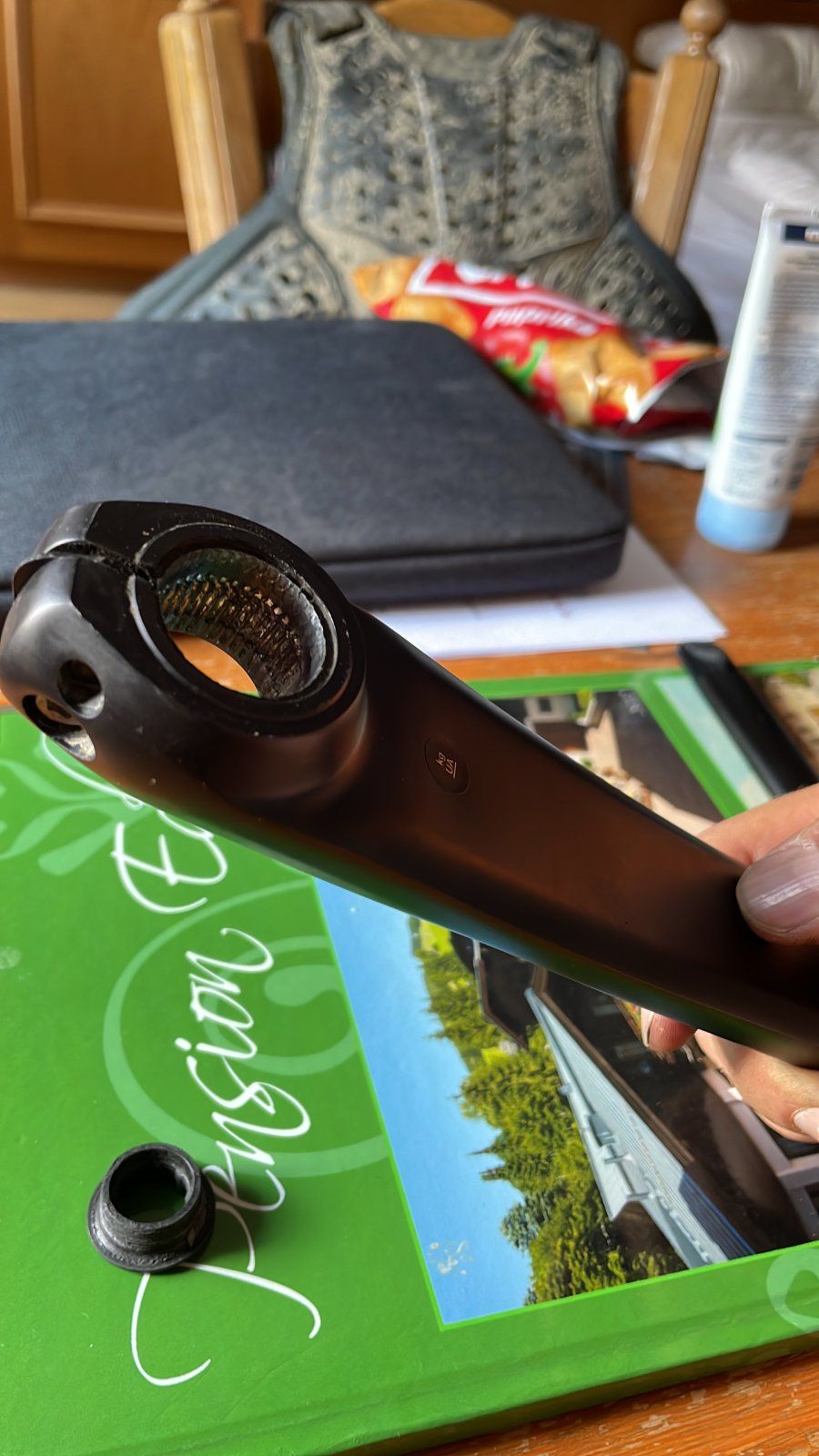

Nur mit meiner Shimano Kurbel hatte ich extreme Probleme… mitten in Trail flog sie mir um die Ohren. Die blöder Plastik Schraube hat sich gelöst, dann ist die Kurbel langsam von der wellte gerutscht und hat dabei natürlich gefressen.
In einem Bikeshop hatte man zum Glück noch ne gebrauchte XT Kurbel und konnte mir schnell und günstig helfen. Der Mechaniker meinte aber auch, das sei ein bekanntes Problem?
Habt ihr auch solche Erfahrungen? Ich hab davon noch nie gehört und das macht mich auch etwas sauer. Kurbel war nicht günstig und hat keine 600km gehalten…
Er meinte, ws gibt wohl auch eine Alu Schraube für die Kurbel. Damit wäre es besser und man kann sie fester anziehen. Die (glaube) 3nm die Shimano angibt seien auch viel zu wenig.
Außerdem meinte er, dass die Schraube nicht weit genug rein geht, weil mein Lager zu breit durch den verbauten spacer ist. Laut Shimano Anleitung muss da aber rein.
