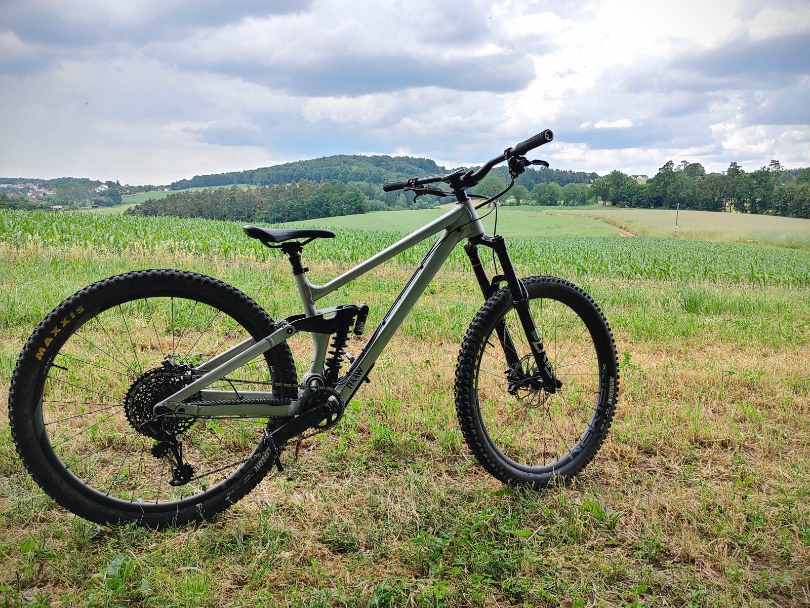

Enduro bearings sind nicht besser.
Keine 400km hat der Rahmen samt Lager auf dem Bild runter. Und gefahren wurde meist eher gemäßigt. Allerdings mit ~110kg Gewicht, dank MacRide.
Ich habe jetzt hier 1 neues Raaw Lager und 2 von Fushi aus CN. Das von Raaw geht im nicht eingebauten Zustand schon straffer. Und die Fushi habe ich erstmal mit geflutet. Einbau und Langzeiterfahrungen stehe noch aus.

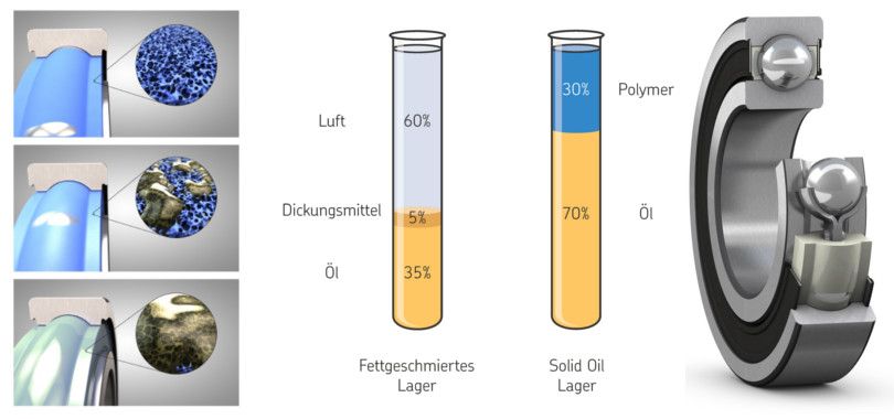

Ich hab mir vor einiger Zeit in meinen DT Swiss Laufradsatz die teuren SKF MTRX Lager eingebaut und bin mega überzeugt. 💯 Eventuell gibt es die auch in den Abmessungen fürs Raaw Lager.
PS. Bei den MTRX Lager sind die Walzkörper in einer mit Öl getränkten Polymermatrix eingebunden und sollen (in der Theorie) so kontinuierlich geschmiert werden. 🤓
Die Dinger habe ich gestern Abend auch schon gesehen. Gibt es sogar in den richtigen Abmessungen. Das klingt eigentlich auch zu gut um ehrlich zu sein. Preis ist auch saftig, aber wenn die halten? Why not.
