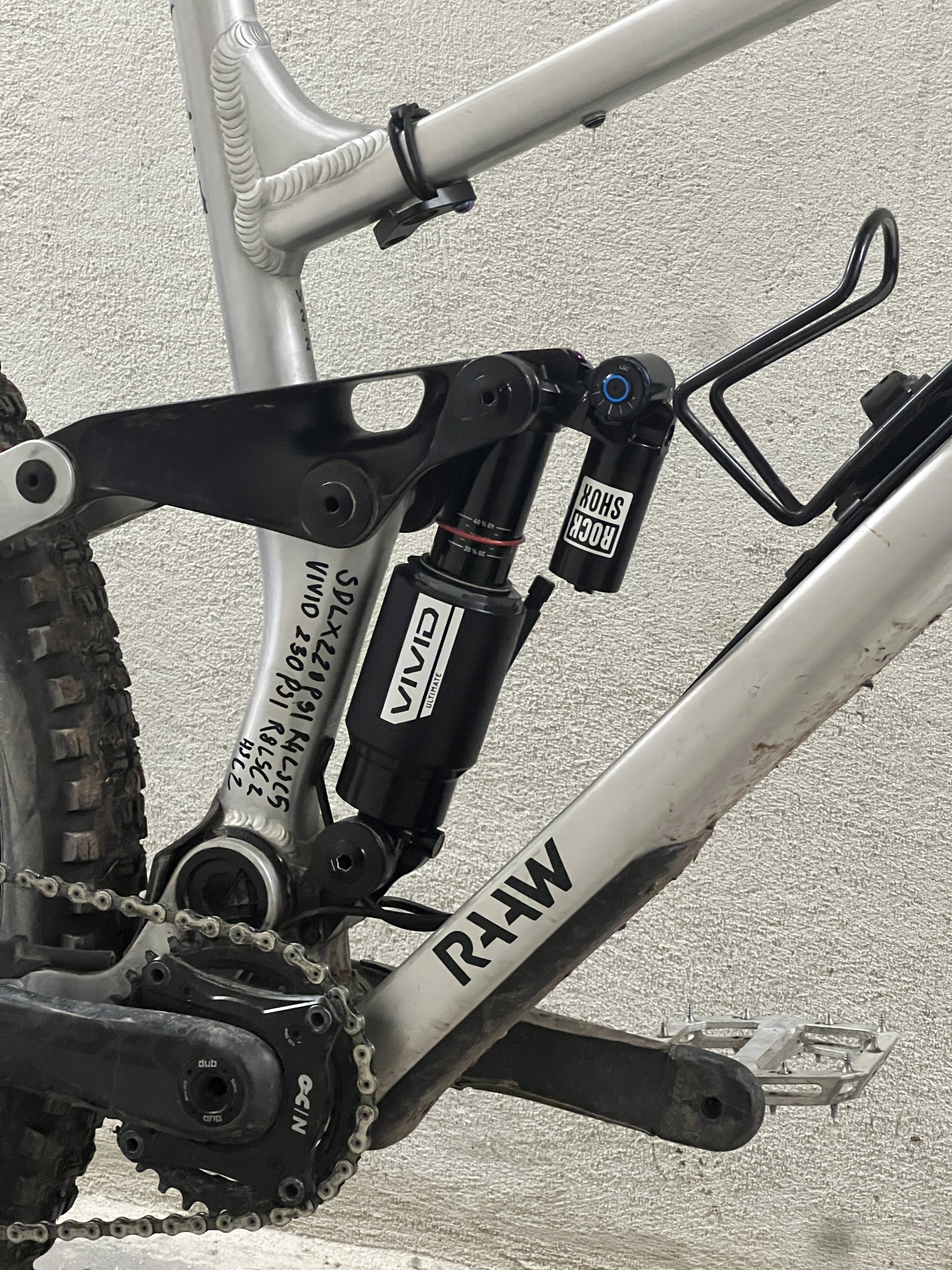

Kurze Frage an die Vividfahrer. Was für ein Setup fahrt ihr denn so? Habt ihr spacer verbaut?
65mm hub (60er Rocker)
80kg nackt
230psi
0 Spacer
8 Rebound
2 LSC/HSC/HBO
Alle Daten habe ich jetzt parat aber mit den Token habe etwas gespielt. Letzte Saison bin ich mit 4 Token gefahren. Das ist schön poppig. Jetzt bin ich auf zwei runter. Ist schon recht linear für meinen Geschmack…

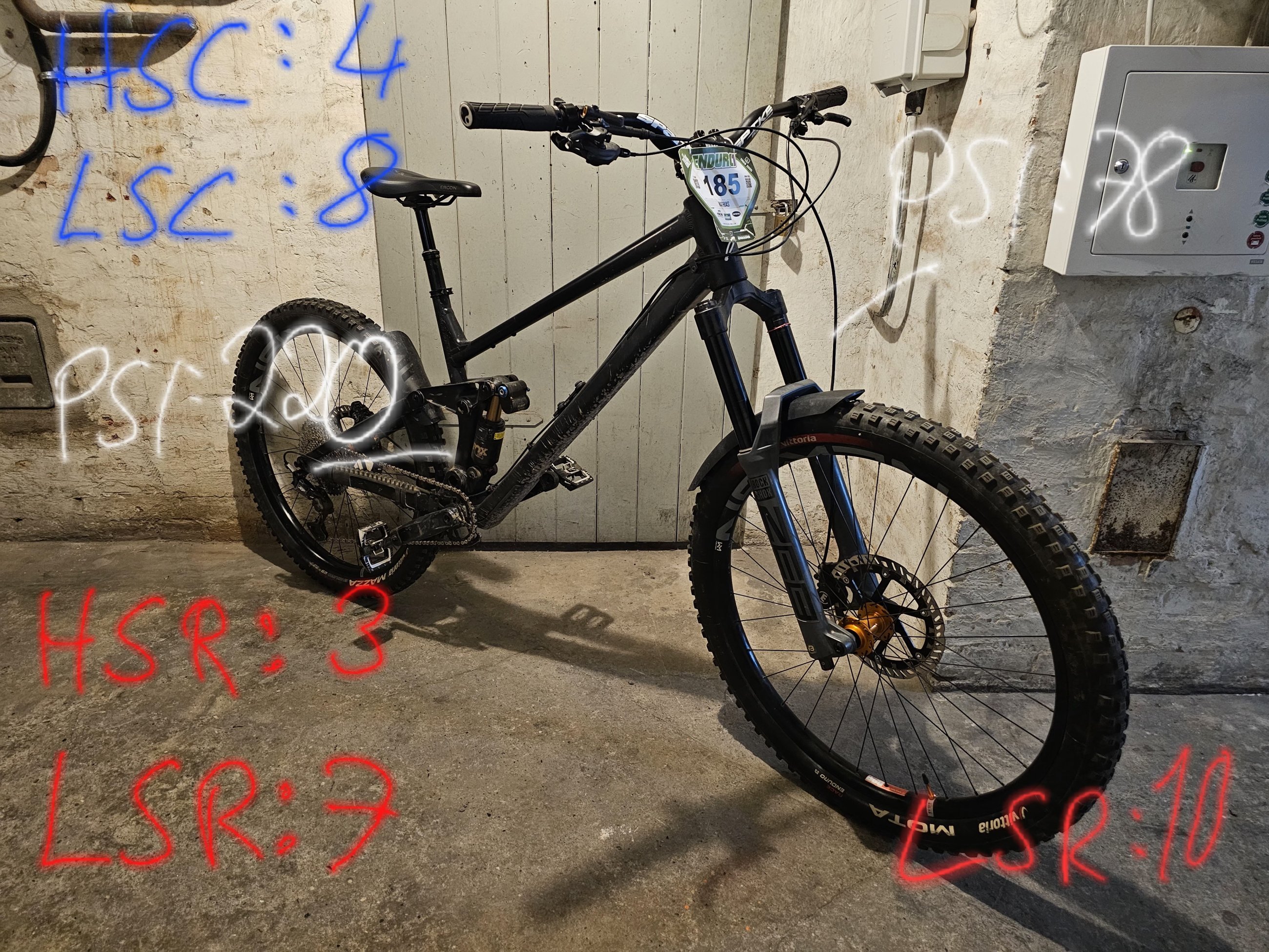

Für Daten auf Rahmen sind auch die IKEA-Labels für Gewürze sau gut. Die sind transparent und man kann sie mit einem Kugelschreiber beschriften. Trotzdem lässt sich der Text nicht wirklich abwaschen, das überlebt sogar Hochdruckreiniger. Man kann sie aber sauber abziehen. Ich hab auf Reisen meinen Namen, email, Telefonnummer da drauf.

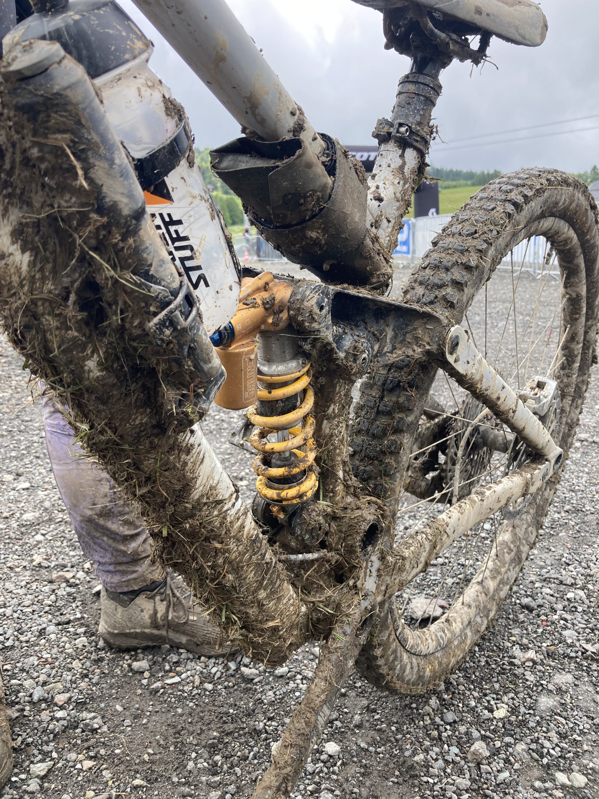

Bezüglich Tokens kann ich bei Vivid/RS nichts direkt beisteuern, möchte aber nochmal auf das Öhlins-Tune hinweisen: Im TTX2 Air sind mindestens 12.000mm² von maximal 20.000 verbaut. Bei 85-90kg@Rocker 60 sind schon 18.000 empfohlen. Es fährt sich damit auch einfach sehr, sehr gut für mich - kontrolliert, trotz übelstem Gelände. Ich bevorzuge dies nun sogar über progressiven Stahlfedern (die Sprindex hat ne leichte Progression gegen Ende eingebaut). Ich würde damit jedenfalls mal experimentieren: Viele Tokens rein und Druck entsprechend runter.
@shield was für einen Stift nimmst du da eigentlich und geht das mit Iso wieder rückstandsfrei weg?
ich hab in den 90ern meine Matchboxautos mit Edding und anderen Stiften angemalt. Das ging mit Haarspray wieder ab. Vielleicht klappt das heute noch ? ISO kannte ich damals noch nicht :D
Ich hab das mitm Foto gelöst, aber das wandert natürlich in der Galerie immer weiter nach hinten
Ja am Rad ist schon praktischer :-)
PSI mit einem weißen Edding auf die Reifen schreiben findet hier auch statt aber Rahmen ist ja nochmal was anderes ...
