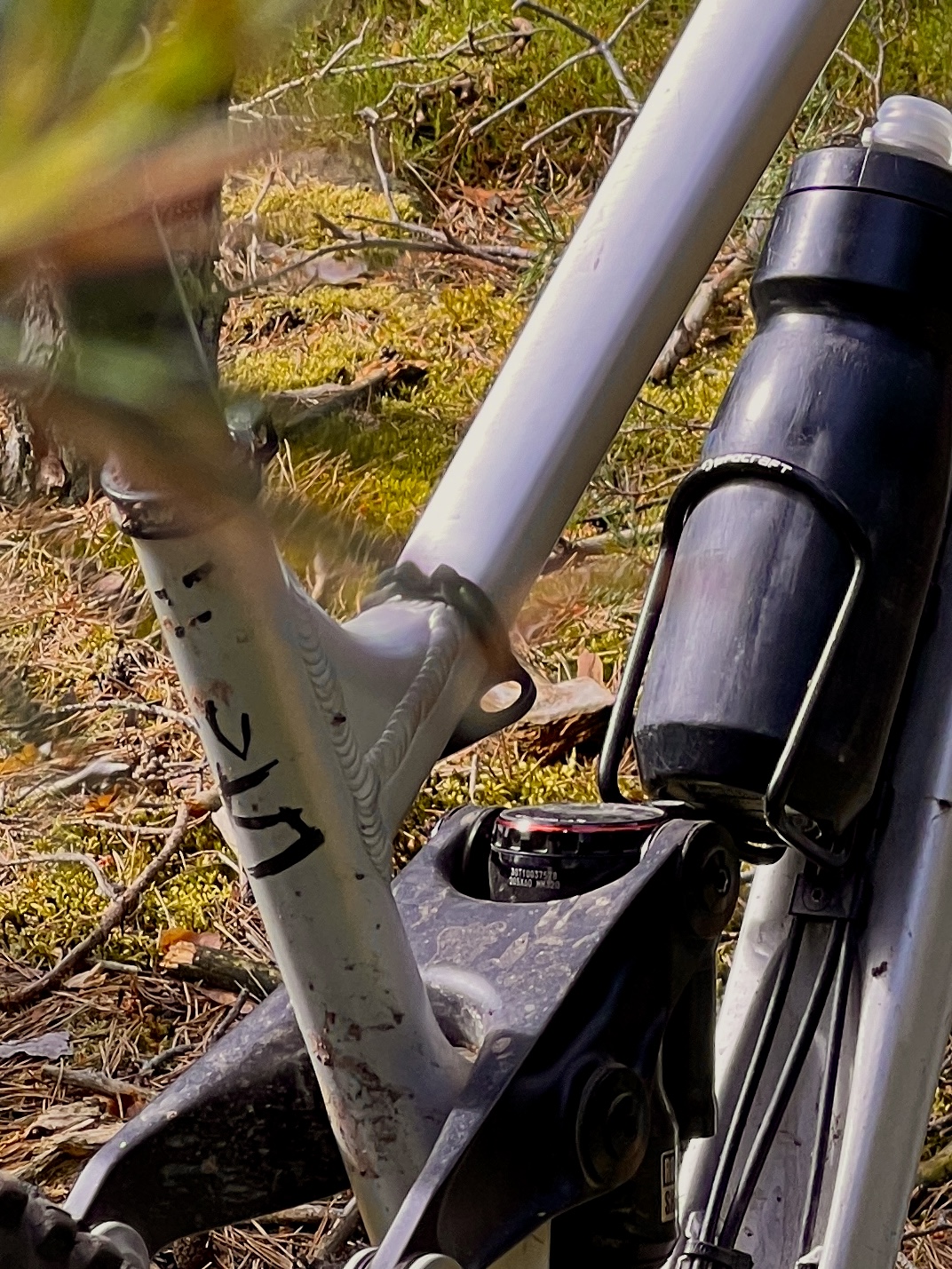

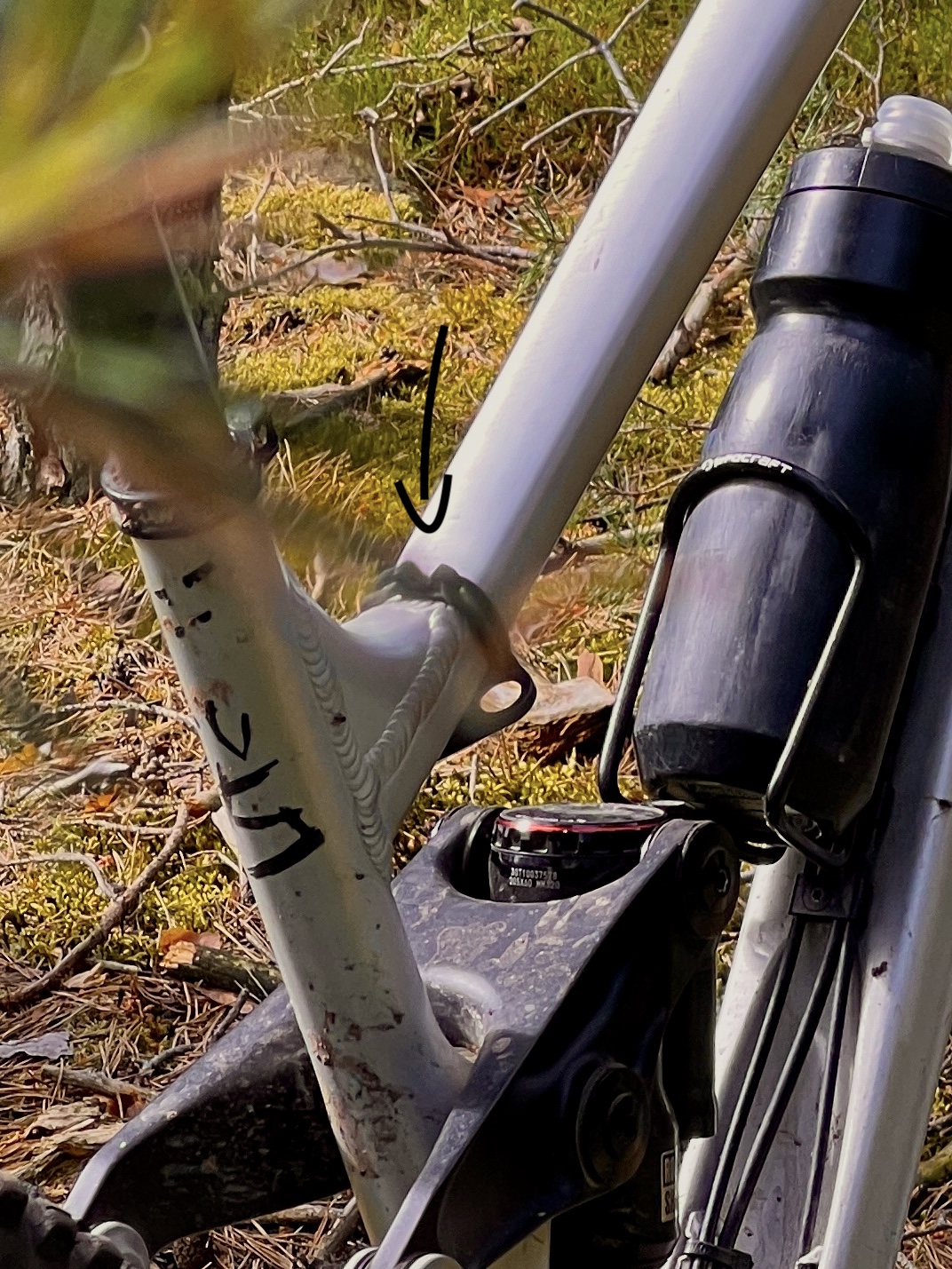

Geht jetzt schon:Möglichkeit, Ersatz-Schaltauge am Rahmen zu "lagern" (wie Liteville)
Immer dabei um spontan einen Riegel festzumachen oder als Stativ fürs filmen zu verwendenWas ist das für ein Gummi?Anhang anzeigen 2176565
In Frame Storage bzw. weitere schraubpunkte fände ich auch nicht verkehrt. Abgesehen davon:Hat hier jemand konkrete Wünsche ein theoretisches V4? Einfach so als spannende Diskussion. Das einzige was mir bislang einfällt:
- in-frame storage (wie SWAT o.Ä.)
- Möglichkeit, Ersatz-Schaltauge am Rahmen zu "lagern" (wie Liteville)
Das habe ich gesehen. Ich war kurz davor ein Spongebob-Meme aufzulegen, wo er auf den stinkenden Müll in allen Ecken zeigt: Madonna V1 Tool-Tasche im Oberrohr, V1 Schlauch unterdem Dämpfer, V1 Klettband unter dem Dämpfer für CO2-Kartusche, V2/V3 Anschraubpunkte für Zeugs am Oberrohr.. dann die Bilder aus dem Thread hier: Schaltaugen irgendwo drangeschruabt oder mit Gummis befestigt, Tooltaschen mit Klettverband voller Matsch. Klar, alles "Gimmicks".Geht jetzt schon:
Etwas längere Schraube an den Toolmount am Oberrohr oder an jedem anderen Schraubpunkt der Kabelklemmungen. (Hab nur diese Bilder zur Hand)
