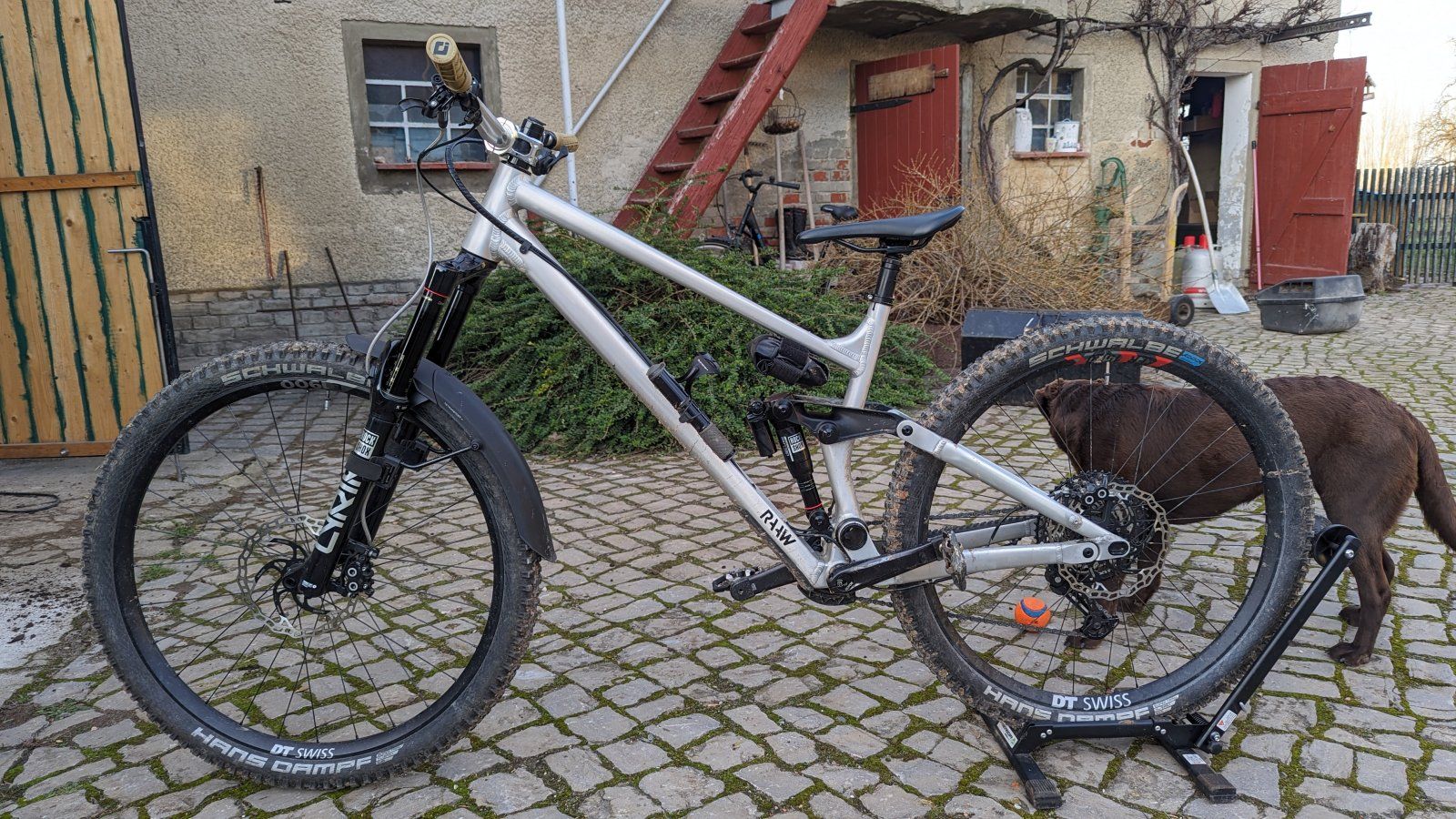

Sooo, einmal eine Rückmeldung zum Thema RockShox Super Deluxe RC2T MY 2023.
Habe soeben den besagten Dämpfer in die Madonna V2.2 in XL gepflanzt und was soll ich sagen.
PASST!
Es ist etwas ziemlich knapp zugegebenermaßen aber es geht. Ich habe dann Mal mit etwas zu wenig Luft ein paar leichte Durchschschläge provoziert und dabei keinen Kontakt zwischen Rahmen und Dämpfer feststellen können.
Eventuell kann es aber im Kampfeinsatz aufgrund von minimaler Verwindung zu Feindkontakt kommen aber das muss sich in den nächsten Tagen/Wochen zeigen.
Ich bin erstmal sehr zufrieden und komme jetzt endlich unter die 18KG Gesamtgewicht vom Rad.

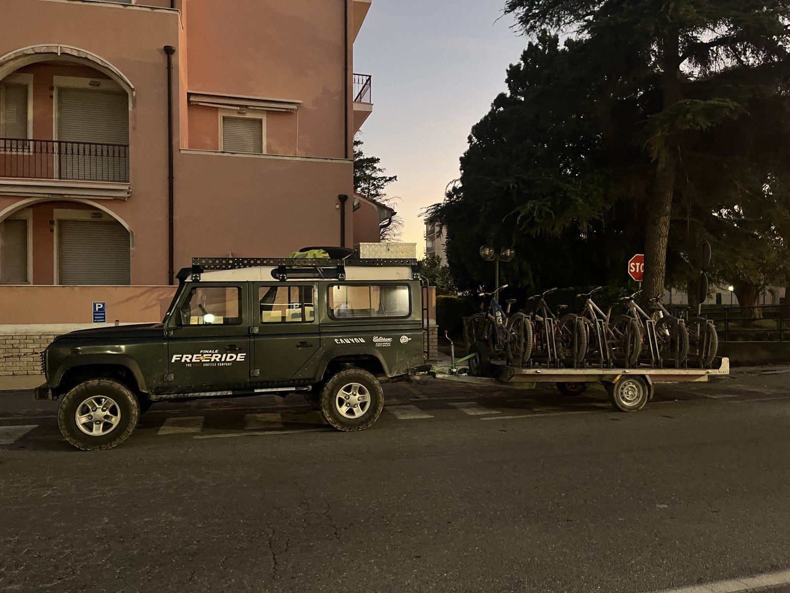

Krasser Frontspoiler 💪🏻
