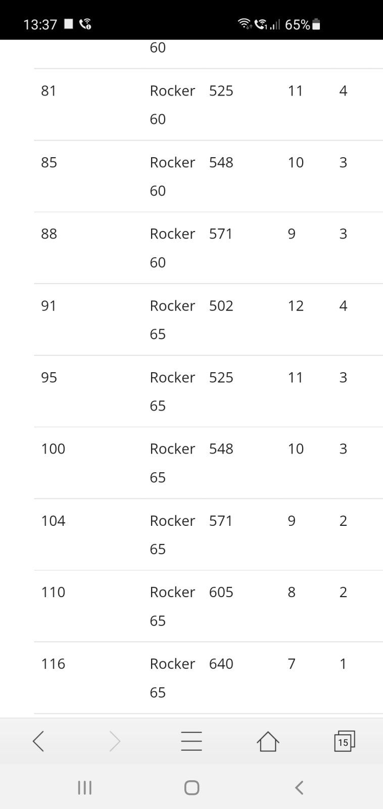

Obwohl ich von der Supportseite von der V2.2 komme werde ich bei allen Dämpfern immer zu den Empfehlungen für die V3 weitergeleitet. Bei V2 und V2.2 sollte dort eine einfache Tabelle ohne %-Angabe stehen. Wenn du so eine Tabelle gefunden hast, bist du richtig. Die Federrate sollte für Fox und Öhlins ähnlich sein, hat nur andere Abstufungen. Bei RockShox braucht man wohl eher weichere Federn.
Ich hab mal einen Screenshot von dem Teil der Tabelle gemacht, der für mich zutrifft.
Vieleicht hilft euch das weiter?!

Aber wenn man auf der Raaw Homepage auf Support geht und dann auf Madonna V2.2 und Öhlins TTx coil kommt doch die Tabelle mit den Federn? Weich ist viel Sag, Regulär ist Mittel und Straff ist wenig SAG, so verstehe ich das
Habe ich auch so gedacht. @RomulusundRemus hat aber recht. Wenn du ganz runter scrollst bist du auf einmal auf der Supportseite vom V3 und nicht mehr V2.2. Kenne die alte Tabelle natürlich nicht. Vielleicht empfiehlt RAAW inzwischen auch fürs V2.2 die gleichen Federn wie fürs V3? Naja ich hab jetzt auf jeden Fall mal die 411er Feder geordert. Wenn die nicht passt gehen wir runter auf die 388er. Vielen Dank euch, hat geholfen. Wir wären ja mit unserer ersten Vorauswahl komplett daneben gelegen.
